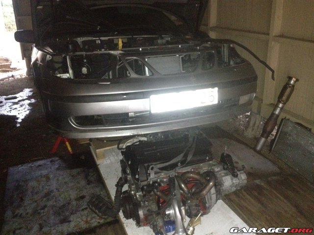

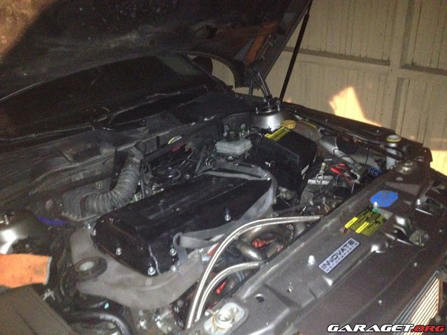

Kallt och mörkt att skruva numera. Står utan garageplats. Då får carporten duga.
https://www1.garaget.org/gallery/images/60/59737/59737-32694c559df408bf8b1c7bea161f603a.jpg
Motor på plats. Inväntar subframe för att kunna få ner den på fötter igen.
https://www1.garaget.org/gallery/images/60/59737/59737-d024e74ba498c5c28a866954b2ae87e8.jpg
4 299 Inlägg
4 februari 2013
Härligt och se att den sitter i igen! Är den ju snart ute och rullar igen smile

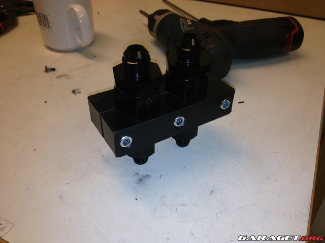

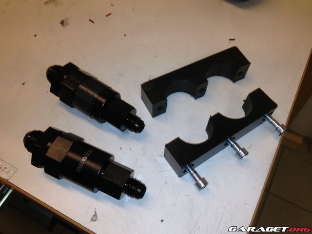

Snidade till ett fäste för mina bränslefilter idag.

Är dom där filtrerna komplettering eller ersättare av originalfiltret?
1 497 Inlägg
11 februari 2013
#71
Ersättare.. Dubbel matning med stålomspunnen AN6 slang.
Enkel AN6 retur. Soppa så det räcker förhoppningsvis smile

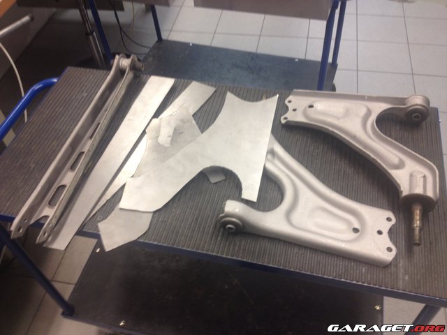

Länkarmar blästrade och plåtar för "boxning" ursågade smile
https://www1.garaget.org/gallery/images/60/59737/59737-69f68d5770bc12afc11482dc83eef244.jpg
Gängor rensade på färg och nya hämmare monterade. Vilka även de åkte med in på lack när jag ändå hade det löst. Lyckades dra av alla fyra bultar till hämmaren när jag tog loss den gamla. Blev lite borrande för att få ur dem.
https://www1.garaget.org/gallery/images/60/59737/59737-e9c4cb4386657ea3c9528640410185a5.jpg

Hur tjocka plåtar har du till boxningen? smile
The sooner you fall behind, the more time you have to catch up.
1 497 Inlägg
14 mars 2013
#80
3mm, tog nog i lite där.
Men vi skulle slänga dem på jobbet wink
