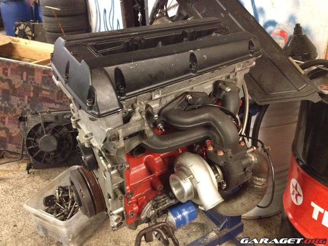

Och specen blir då följande.
Motor:
B206i uppborrat till 93mm, 2,3 vev, modifierat för kolvkylningsmunstycken.
ARP bultar till Ramlageröverfall
EXD:s "Arp-bultar" till topplocket
Smidda H-Profil stakar samt JE smidda kolvar
9-5 tråg med AN10 för oljeretur
Allting viktat samt balanserat
O-ringat block
Hemmaportad T5 topp med T16 kammar samt Volvo ventilfjädrar
TD05H BIG20G-8#
Transmisson:
Aerolåda med Quaife diffbroms, uppdateringssats samt stum stålhylsa.
Sachs RCS200 tvåskivig sinterkoppling.
Bränsle/avgas:
3" egenbyggd DP med en 100 CPSI racekatalysator.
KL-racing halvsats i rostfritt.
Siemens DEKA 875cc spridare med en AN8 hemmasnickrad fuelrail.
AN6 matning och retur.
3bar BTR från en 9000 2,3i.
340LPH prestandapump från tunelab.

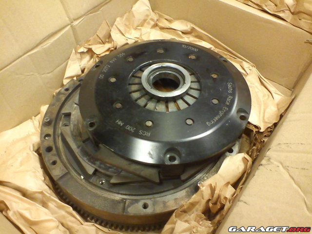

Ett stycke koppling damp ner på posten!
https://www1.garaget.org/gallery/images/60/59737/59737-0b21a05c0ed8e42f446f389074f08092.jpg
Modifierat 9-5 svänghjul. Har aldrig sett ett sådant tidigare. Blev förvånad över tjockleken.
Den yttre kanten med styrpiggarna är väl helt onödig nu?
Borde jag väl kunna svarva bort något kilo på?
https://www1.garaget.org/gallery/images/60/59737/59737-3c5e0d23c605931c084f0c6399fdc1db.jpg

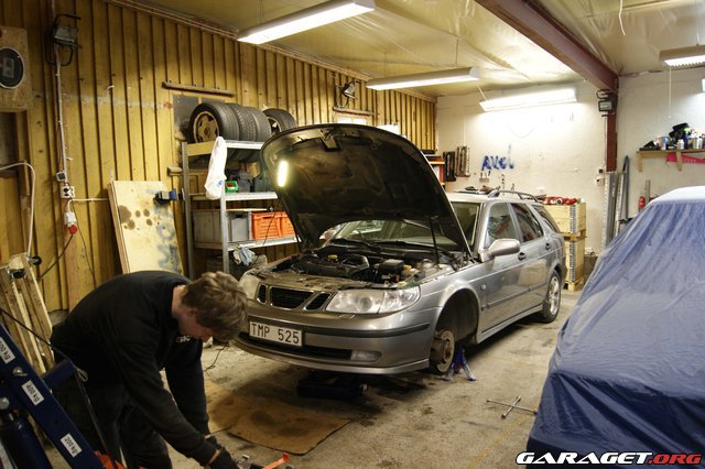

Lite kort uppdatering om vad som hänt under juletiderna.
Köpte mig en liten julklapp i form av ett rostfritt avgassystem samt en hårdare avlastningsventil från KL-racing.
Bilen har även tvättats och körts in i garaget. Förberedelser för motorlyftet är också påbörjat smile

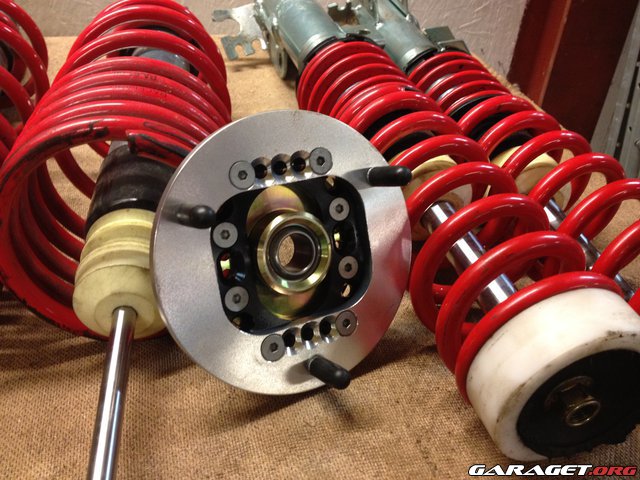

Ställbara topplagringar (chamber/caster) från XYZ. Dessa är till BMW E36 men skall borras om för 9-5 bultdelning.

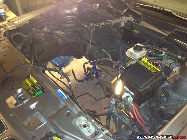

Igår vart det en tur ner till Göteborg. Fälgarna var färdiga och kopplingen lämnades in för balansering.
https://www1.garaget.org/gallery/images/60/59737/59737-b3528970edafb6ad705964541bbc9d0d.jpg
Och idag vart det lite terapi i garaget efter jobbet smile

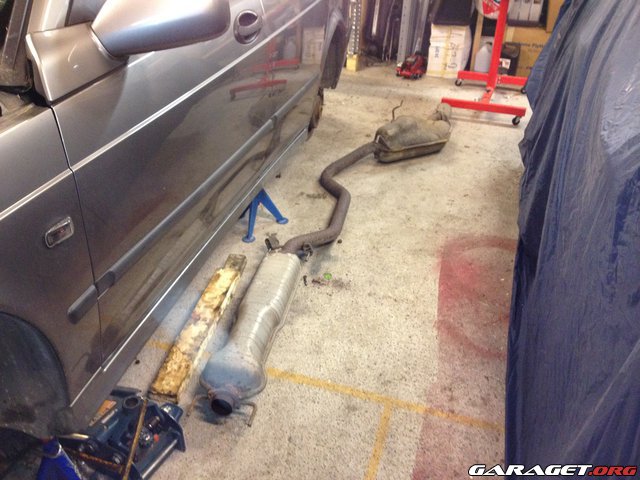

Motorn lyfter ur, avgassystemet hängdes ner, AC:n revs bort och började rensa gamla bränsleledningar.
Fick lyfta bilen rätt högt för att rulla ut motorn. wink
https://www1.garaget.org/gallery/images/60/59737/59737-8b34a998a95bda61071bce84fa38b4d2.jpg
Lite rör och slangar till vänster försvinner med tanke på att AC:n ryker.
Förövrigt skall det torkas ur med avfettning.
https://www1.garaget.org/gallery/images/60/59737/59737-3989dde16bc60c83b50e89e18af12969.jpg
Hela systemet nere utan att behöva nyttja vinkelslipen en ända gång!
Snacka om att jag blev förvånad. smile
Har köpt mig en till Aero som vinterbil med dåligt avgassystem.
Så att detta var såpass friskt var bra!

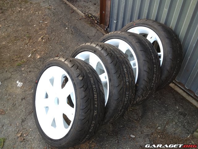

Vart hos i Sjuntorp och krängt om lite däck idag på förmiddagen.
Detta blir "fortåka" setup:en. DCorsa 7,5x17". Men Hankook Z212 215/40-17" Semi-R.

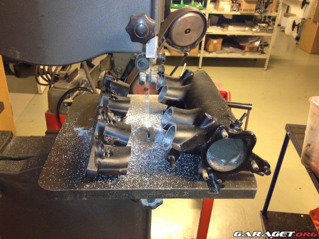

Lite verkstadsjobb idag. Skruvade isär spindelhus/drivaxlar.

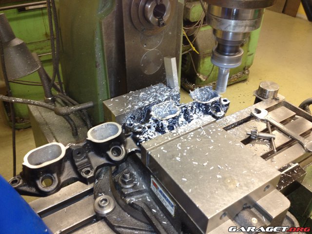

Började såga lite i insugen också. Stötte dessvärre på bekymmer med 9000 insuget då rören från detta böjer sig lite jämfört med 9-5 insuget. Så det blir fel läge på rören.
900 insug på gång från Hyvens.
https://www1.garaget.org/gallery/images/60/59737/59737-09dfe8e92969c05f01a2a9dfc10cf7d4.jpg
https://www1.garaget.org/gallery/images/60/59737/59737-2060ff03cff4bbe1fe1cc7370fd04df4.jpg
https://www1.garaget.org/gallery/images/60/59737/59737-8bd12cdce167cdd36790be0ab74a4ce8.jpg
Funderade lite på vad det är som ställer till det med T7 insug på T5 topp?

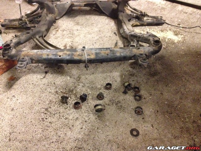

Våldade sedan ur lite subframebussningar. Likaså dessa var skrämmande dåliga.
Nya i aluminium skall vevas till i veckan.

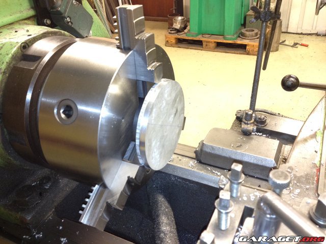

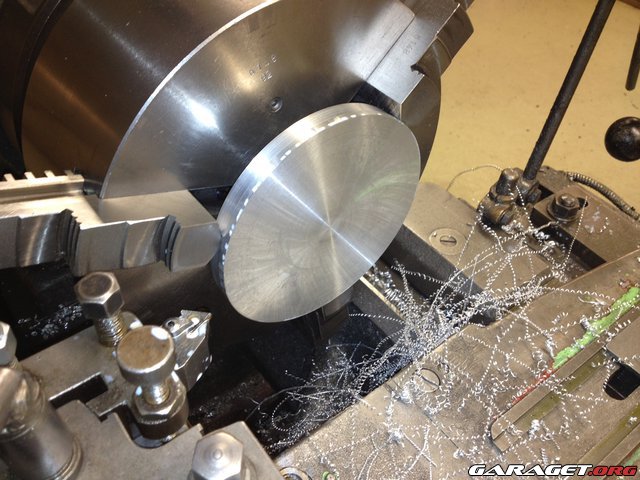

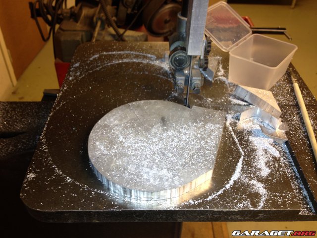

Stannade kvar en liten stund efter jobbet idag.
Behöver ju ett nytt lock till pumparmaturen. Så varför inte göra det ordentligt. smile
Hade en 15mm aluplåt liggandes som jag kapade ur en kvadrat på 150X150.
Ritsade sedan ut en cirkel på Ø145mm. Som sedan sågades till så gott det gick i bandsågen.
https://www1.garaget.org/gallery/images/60/59737/59737-786877d4e2435e39b68dd87550ac33ec.jpg
Uppspänt i svarven för att svarvas helt runt.
https://www1.garaget.org/gallery/images/60/59737/59737-69403de34ac3cd3b173b402b67eb99f4.jpg
Numera helt rund och planad på ena sidan wink
https://www1.garaget.org/gallery/images/60/59737/59737-40f9a6c6a53411f5c4516f38bb9f38a2.jpg
