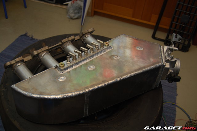

Jag har äntligen blivit klar med insuget och catchtanken. SKÖNT! Nu kan man börja pyssla med DP, och annat.
Fixade lite schnygga bilder på grejjerna också så att ni kan dela min bilporr. lol
https://www1.garaget.org/gallery/images/139/138548/138548-a79b1fb4440230951afe400488c1d630_large.jpg
https://www1.garaget.org/gallery/images/139/138548/138548-4d77f8f66b5b7f626d830c8b44a90325_large.jpg
https://www1.garaget.org/gallery/images/139/138548/138548-a78c640a07b4bb74cd89c316de487046.jpg
Blev nöjd med insuget. Smidigt att ha vakumstationen inbyggt också.
https://www1.garaget.org/gallery/images/139/138548/138548-28507791e95277f9dc5bc5f484d5d843_large.jpg
Gängade 1/2" rör i tanken. Det finns mkt olika typer av anslutningar till det så jag gjorde den så universell som möjligt. Ett extra hål nedtill för att kunna tömma tanken.
På återseende.
