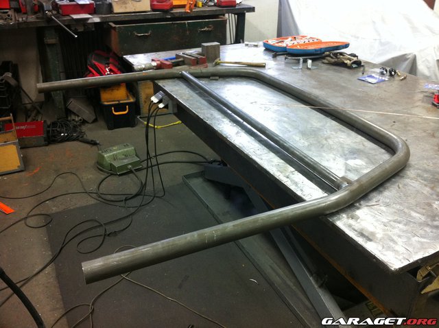

När buren kom började jag i stort sätt med att måtta upp allt och att svetsa fast bältesröret i huvudbågen.

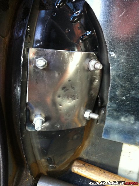

Medan svetsningen svalnade började jag med att fästa plattor i de bakre hjulhusen. Körde med M12 skruv, rakt ut i det fria. På baksidan satte jag stora karosseribrickor.
