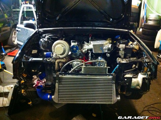

Tjena alla! Har monterat delar av buren och börjat koppla in motorn och lite annat. Allt går åt rätt håll!
https://www1.garaget.org/gallery/images/139/138548/138548-9d1f718f77aa8aa8c38756689aa79210.jpg
Fick flytta upp IC:n en aning. Nu kommer fronten att passa:)
