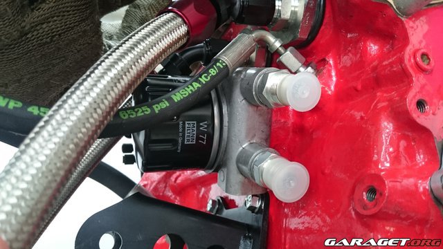

En annan vinkel. Kör med volvos orginal oljefilteradapter/sandwich. Den är termostatstyrd och öppnar vid 75grader. Notera att jag flyttat på oljetillförseln till turbo till oljetrycksgivarens plats och vice versa. Detta pga platsbrist.
https://www1.garaget.org/gallery/images/139/138548/138548-b58e1a920bec69f3498d39d77b8a6bbe_large.jpg
Borrade och gängade 2 st 1/8"NPT anslutningar i adaptern så att jag kan få dit oljetemp. Sen är det ju alltid bra med en extra anslutning.

Vad är det för gängning på fryspluggarna? Vad är det för generator du kör med? hur många amp? '
Grattis till sponsoring och snyggt byggt! smile
Gängade 1 1/4"R i frostpluggshålen. Generatorn är en Volvo orginal 100Amp. smile

GreenDanger skrev:
Vart har du fått tag på din fina adapter till Oljetryckets givarna :-)
Den hittar du här: http://dalhems.com/sv/p/459cba20ea9b416 … 5-x-18-NPT
Eller här: http://www.carlab.se/shop/y-adapter-m14 … 0335p.html
Olika pris men frakten är billigare på Dalhems wink

Magistern skrev:
http://www.biltema.se/sv/Bil---MC/Bil-t … 000034117/
