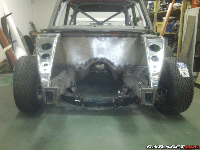

https://www1.garaget.org/gallery/images/37/36380/36380-fb9770ed9eab4036f6b937389da56db0.jpg
i helgen hoppas jag det sitter något här!!
