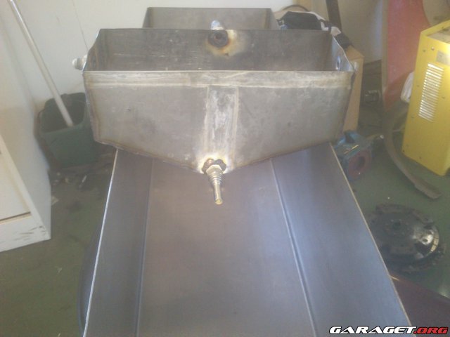

https://www1.garaget.org/gallery/images/37/36380/36380-4e233515ebaede1d68b32f15d97798a8.jpg
Efter mycket velande hit och dit, om man ska ha alu eller rostfritt till etanol? Så byggde jag ihop en tank i rostfritt istället:-)

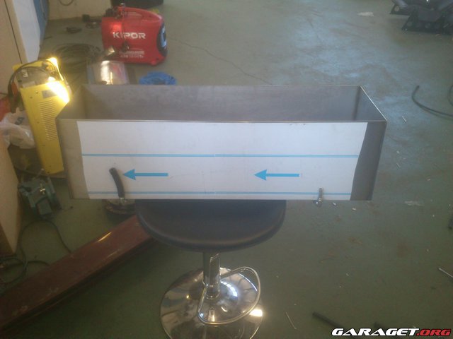

https://www1.garaget.org/gallery/images/37/36380/36380-ce9e5b64debdd05c799d53743957f424.jpg
Byggde även ihop en liten Catch tank:-)
6 170 Inlägg
3 september 2012
#688

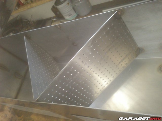

Glöm bara inte att sätta skvalpplåtar i tanken så du inte får "soppatorsk" när du använder bilen som den byggs för wink
ms.no.fear
585 Inlägg
3 september 2012
#689
Ja det är fixat, men glömde ta kort på det, och sen pumpar 2 st Walbro pumpar upp till catchtanken:-)

grymt bygge du gör! smile va är en Catch tank?^^
ms.no.fear
585 Inlägg
3 september 2012
#696
tackar!! det är en mindre tank, som du pumpar upp bränslet i från den stora tanken, det är bara för att pumpen ska pumpa bränsle hela tiden, så du slipper få luft in i systemet:D
på det viset tongue rätt så smart de smile
