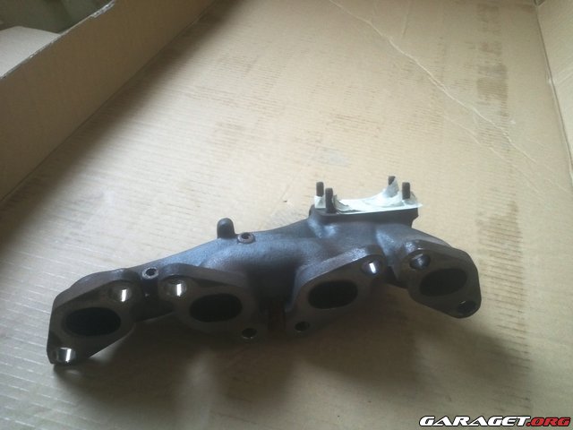

Sådär ja, snart påväg ihop igen. Grenrörspackningar, t25-packning och oljereturpackning köpt idag. Har bestämt mig för att köra med original grenrör igen då jag är trött på att skruva helt enkelt och vill att det ska fungera nu i resten utav sommaren. Har ju haft en del klabb med läckage. Så om någon är sugen på att göra ett försök med extraktorröret så är det till salu, ge ett bud bara. smile
Ska inom Mekonomen imorgon och köpa på mig svart avgasfärg, alternativt coating till originalgrenröret samt kopparbrickor till olje/vattenbanjobultarna till turbon. Lagerdel till turbon med tillhörande "skiva" är påväg nu också, har snackat med en kille på Nissan-klubben. Förhoppningsvis anländer allt innan fredag, så blir det till att köra i helgen. Måste få slipat/lackat tröskeln också men det är ju så jäkla tråkigt!!

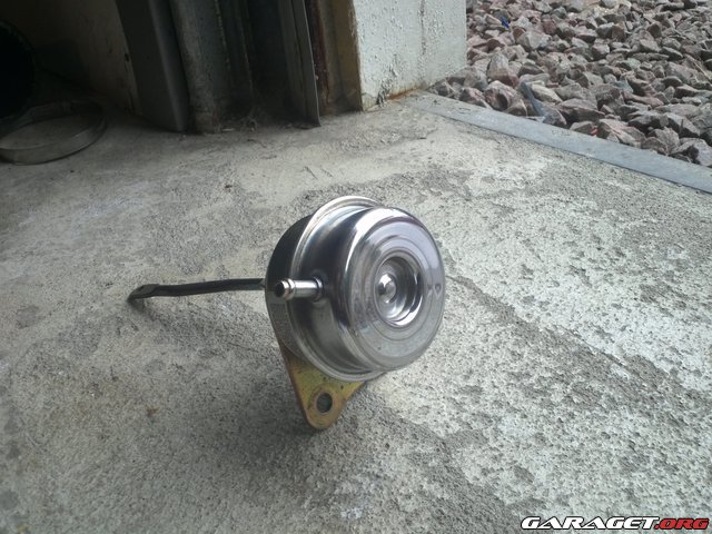

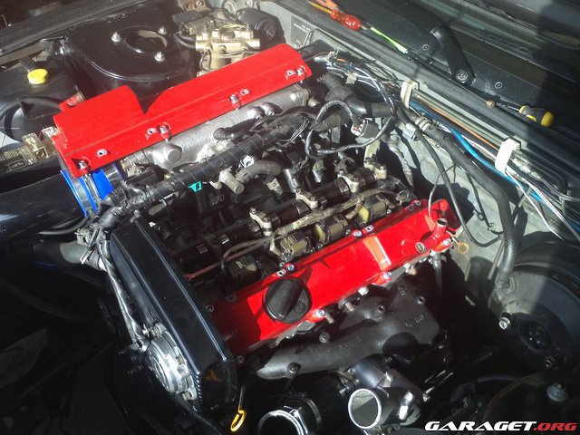

Köpte färgen idag så den åkte på direkt, fick även tag i kopparbrickorna så nu har jag allt inför bytet. Bara att invänta "turbon" nu, hoppas på att den kommer imorgon. Fick även ett ryck, började polera wastegateklockan mitt i allt ihopa, vet inte varför egentligen men det blev la bra. smile

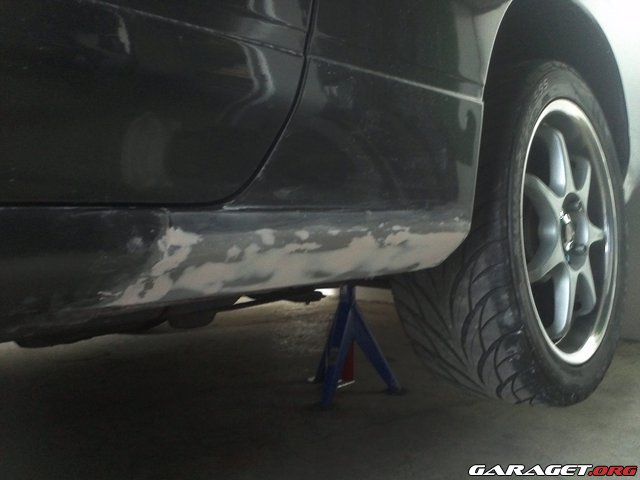

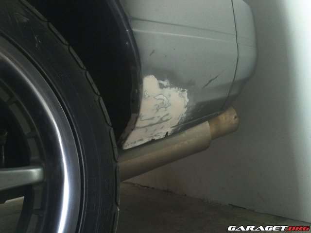

Skrapade även bort alla packningsrester på grenrör och topp. Fick även slipat lite på tröskeln men fyfan vad jag är trött på att slipa o lacka! Måste bli färdig med det så jag kan släppa det nu. Får ta ett ryck imorgon!

Bling bling!
https://www1.garaget.org/gallery/images/125/124043/124043-5eb25e6e1b54db9a1d3f8fc149284c0a.jpg
Innan lack:
https://www1.garaget.org/gallery/images/125/124043/124043-6023cca95647ec403d3ae2da84827250.jpg
Nya stuket:
https://www1.garaget.org/gallery/images/125/124043/124043-35e2768ab8ca0beff22d81319b1d4a2d.jpg

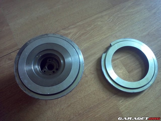

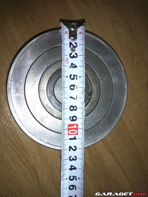

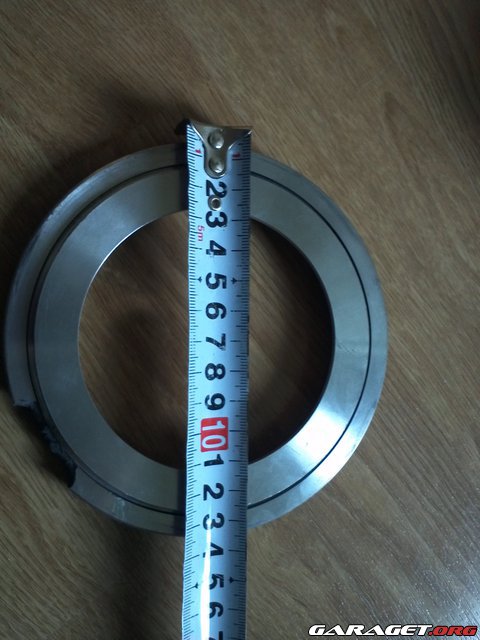

Turen är med mig som vanligt. Han har skickat mig fel grejer. Plattan som skulle ersätta den som är spräckt är 1-1,5cm mindre i diameter. Passar alltså inte. Oj, vad jag är förvånad!

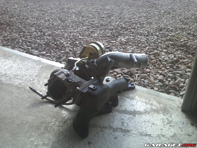

Då blir det förmodligen inte bil av den, den här veckan heller. hmm Killen hade skickat fel lagerdel, han hade 2st liggandes nämligen. Får se om den hinner hit i tid men det är tveksamt...
TB2815 (min nuvarande)
https://www1.garaget.org/gallery/images/125/124043/124043-55a91d5a6546d5087726745bf0ddabe4.jpg
TB2804 den som han skickade. Var ifrån en Pulsar GTI-R...
https://www1.garaget.org/gallery/images/125/124043/124043-6d3388d3f4a5fb9645f05159354a3cf8.jpg

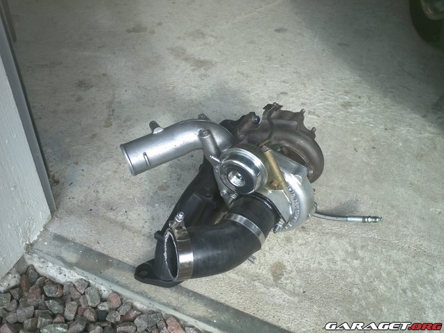

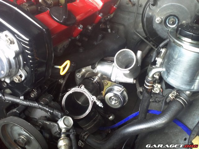

Då var TB2815-skivan kommen och monterad. Började direkt efter jobb med monteringen och hann väl med en del. Fick också tätat halvmånarna i baksidan av toppen. Sitter 2st gummitätningar som ligger mellan topp och ventilkåpa som har en tendens till att läcka. Hoppas det håller nu. smile
Imorgon ska grenröret spännas dit ordentligt och alla ledningar och avgassystem ska på. Efter det ska jag inte köra utan då ska jag slipa och lacka färdigt så den blir klar någon gång... tongue Satsar på provtur ons/tors. smile
Nu blev det rätt! big_smile

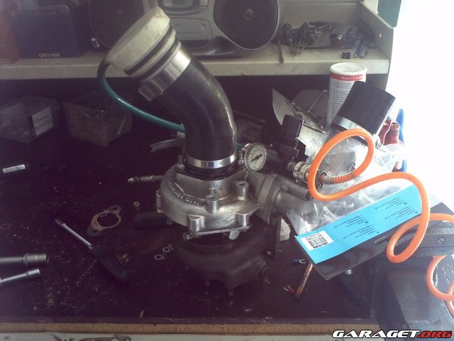

Trycktest á la Lundh. smile

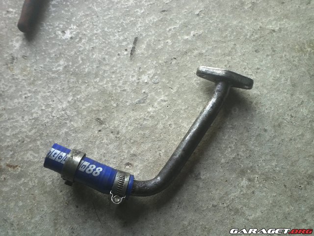

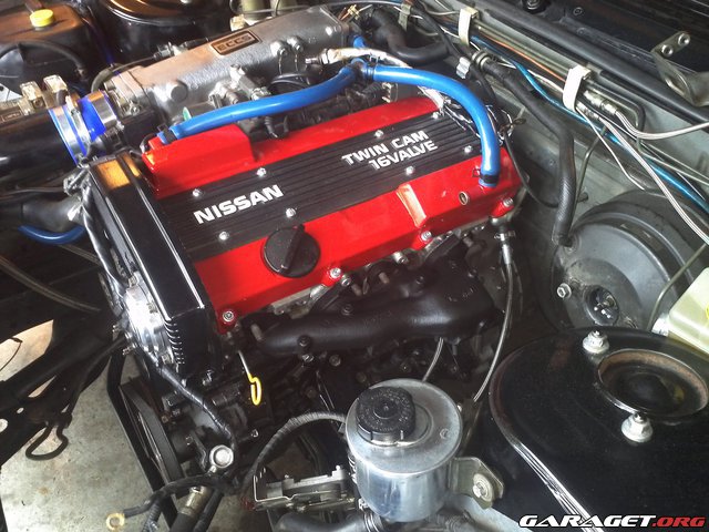

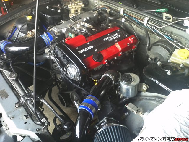

Nu var allt som har med turbo och grenrör spänt förutom oljereturen eftersom den fick en lite väl liten vinkel i slutet. Tänkte lösa detta genom att korta röret och sätta längre slang istället och på så vis få bättre vinkel. Återkommer med bilder på detta imorgon. Ska fortsätta med sista sliparbetet sen lacka imorgon förhoppningsvis också. smile
