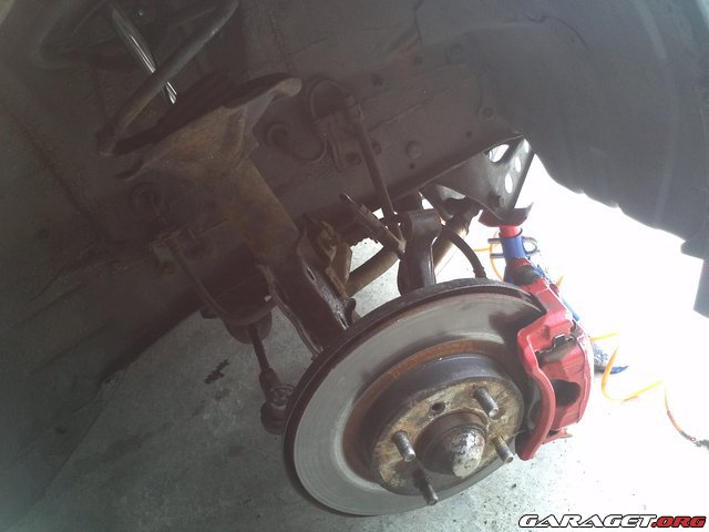

När allt är klart ska den in på plåtverkstad och eventuellt ska det bytas framskärm eftersom den damp i backen när jag borrade bort dom låsbara muttrarna. Hade 2st av mina nya muttrar ifrån USA monterade och skulle bara precis vända bilen, höll max 5km/h och svängde runt så brast dom. hmm Rätt sjukt med tanke på att jag kört in 2st bilar på jobbet med helt lösa bultar utan problem, (inte med vilje såklart, kund som klagade på oljud...) Men gjort är gjort, bara göra vid skiten. smile

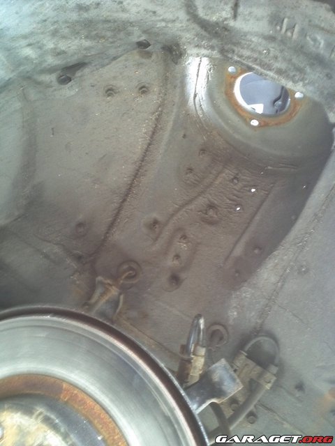

Då var hon startad och provkörd utan missöden! smile Blir en sväng inom plåtverkstan imorgon, så han får kika på skadan. Hoppas han kan göra vid den så snabbt som möjligt. smile

Höger framskärm. Ska höra om bakskärmen också..

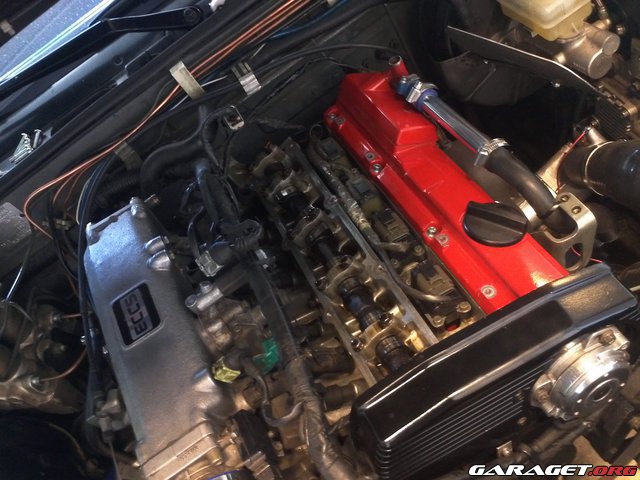

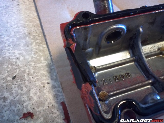

Jaha, har hänt lite sedan sist.. Bland annat går bilen sjukt jävla bra! smile Och den lite tråkigare biten är att sumpen läcker... Väldigt vanligt har jag läst mig till och det är för övrigt, riktigt äckligt att byta! Antingen måste motorn ur eller så får man ta av framvagnsbalken, och vad sitter i framvagnsbalken? Jo motorfästena.. Så bilen blev inte klar till vallåkra ändå (chockad). Ringer nu och hör om garageplats, så får hon vänta tills nästa säsong. Förhoppningsvis blir hon då alkoholist (e85), några kusar till blir det kanske också? Den som lever får se helt enkelt.
Kan bjuda ett par bilder, där man ser lite vad jag gjort senaste veckan. smile

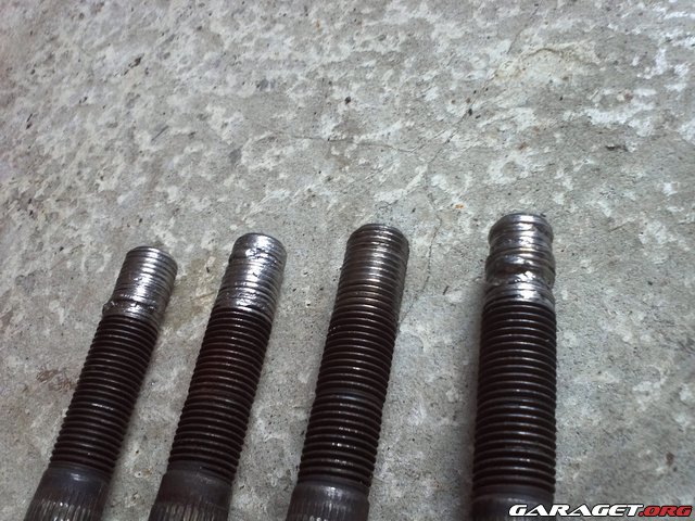

Fina pinnbultar, kvalité? Muttrarna som gjort dessa skadorna är för övrigt tillverkade i ost (mjuka).

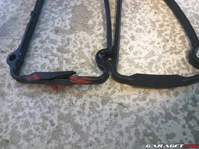

Ny packning, 381kr!!!

Vad sjutton har hänt med packningen? :s
Sitter 2st halvmånar, en i bakkant och en i framkant emellan dessa är det flytande packning.. Räcker ju att halmånarna kommer lite fel så blir där en glipa som inte packningsmassan kan täta. Får titta på detta sen när jag orkar, blir även nissans originalmassa då. smile

#478
Derppackning, lät gott ifrån turbon också smile
