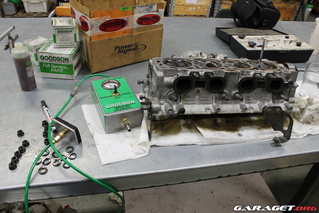

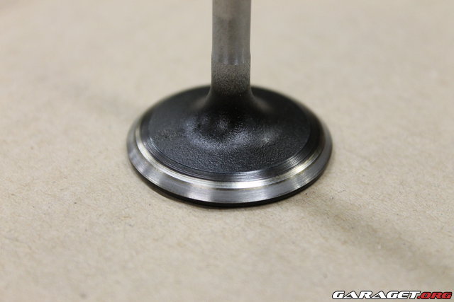

Hunnit med en del i helgen. Har fått läckagetestat samtliga ventiler och slipat in 4st som läckte. Fick tätt på 2 av dom helt men dom andra 2 läckte lite, lite grann ändå. Men det blev lite sent så hann inte göra vid detta helt. Tanken är att alla ventiler ska ut sen ändå p.g.a. portning så fixar det då istället. Hittade en del kanter och ställen som man kan förbättra i toppen nämligen. smile

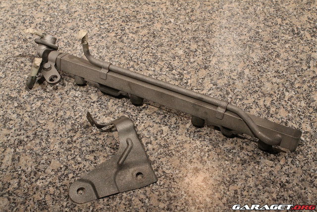

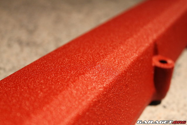

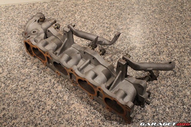

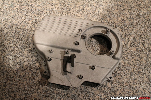

Har också fått blästrat: kamkåpa, ventilkåporna, remhjul, insug, fuelrail, tryckrör samt några fästen. Blev kanon och kommer vara riktigt gräddjobb att lägga lack på dessa delar sen för ytan blir riktigt fin. Gäller bara att få bort allt damm och sand ifrån motordelar men det tar jag nog i hetvattentvätten på jobb. smile

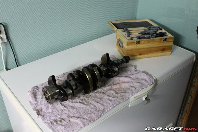

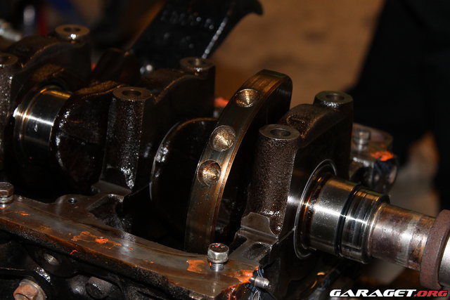

Hann också kontrollmäta lagerspel samt slitage på veven. Efter lite bollande och tänkande så kom vi fram till att lite mer lagerspel inte hade skadat. Låg nu på ca 0.045-0.050. Funderar på att gå upp någon hundradel. Veven kommer även slipas i den kommande veckan till första överdimension eller underdimension (beror på hur man ser det). smile Blir +0.25mm ACL race-lager denna gång. (Är beställda).

Kontroll utav lagerspel.
https://www1.garaget.org/gallery/images/125/124043/124043-4ed7db3281164a8d13c3fee01d8371e2.jpg
Kontrollmätning utav vev/ramtapparna.
https://www1.garaget.org/gallery/images/125/124043/124043-b4609faef263166d6598e82774eff89d.jpg
Läckagetest.
https://www1.garaget.org/gallery/images/125/124043/124043-a557f492dbb93853b6db11808dddc68a.jpg
Inslipad.
https://www1.garaget.org/gallery/images/125/124043/124043-9fbe4bdb4c0eeec41449b1aba22e1ca0.jpg
Blästrat och fint!
https://www1.garaget.org/gallery/images/125/124043/124043-1ef241910d53a336c13cc362d8bbdf4a.jpg
https://www1.garaget.org/gallery/images/125/124043/124043-3bd3617dbfd0420d005896b856b76fda.jpg
https://www1.garaget.org/gallery/images/125/124043/124043-5534b7cef2a5ddff48d3dfa7435dc0b4.jpg

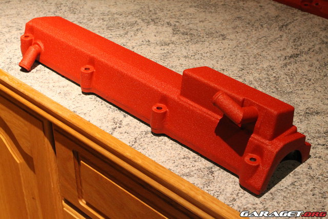

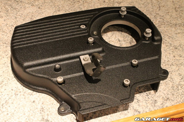

Har också lämnat ventilkåpor och kamkåpa till Pelle, kommer bli röd struktur på ventilkåporna och svart struktur på kamkåpan. smile Bilder kommer imorgon!

Hämtade mina delar hos Pelle i torsdags. Blev väldigt nöjd, kommer definitivt lämna iväg till han i fortsättningen också. Blev som sagt röd struktur på ventilkåpor och svart struktur på kamkåpan. Har även fått hem en lapp om att jag kan hämta ut ett paket på måndag så då får vi se vad det kan vara för roligt. big_smile
Lite bilder:
https://www1.garaget.org/gallery/images/125/124043/124043-0826f68a6125d4f7338ba8aea7bb23eb.jpg
https://www1.garaget.org/gallery/images/125/124043/124043-d9d75a12bdc2dfc298438a11a617a6b4.jpg
https://www1.garaget.org/gallery/images/125/124043/124043-fb09d7dd2f3501a941b1eb213e9482ab.jpg

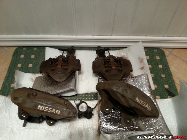

Det innehöll bromsok, ifrån storebrodern Skyline. Just dessa kommer ifrån deras Gts-t modell. Kommer komplettera med skivor och klotsar så småningom, lutar åt EBC's grejer. smile

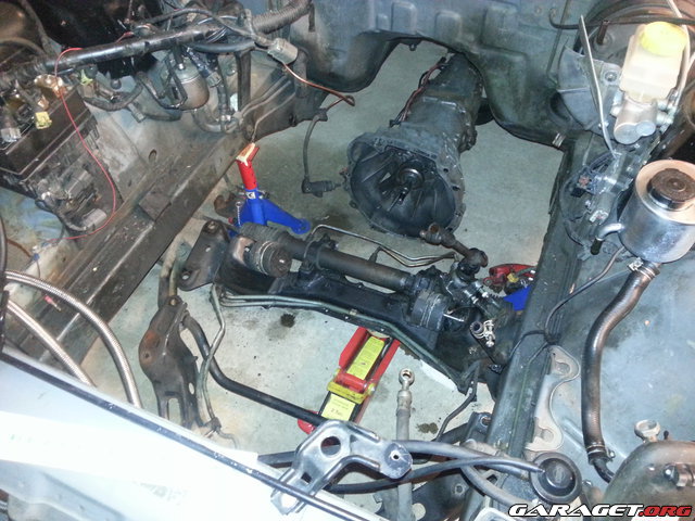

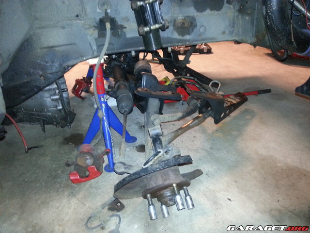

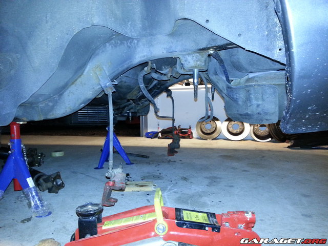

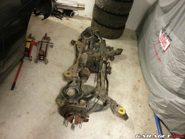

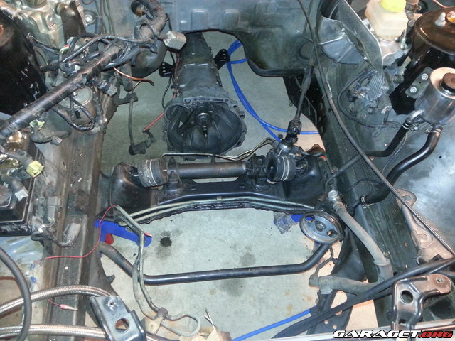

Har kört 11-timmarspass meckpass denna veckan, så fort man kommit innan för dörren har garaget kallat. Har då också fått gjort lite, bland annat är både bakvagn och framvagn nedplockade ifrån bilen och skall nu bara rengöras och kollas över lite, därefter ska mina nya stag monteras + en del nya bussningar o.s.v. Självklart skall allting slipas ned och lackas också! smile

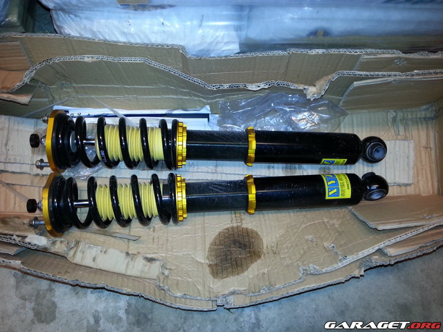

Har nu även fått orderbekräftelse på paket nr2, massa väghållningsrelaterat i det paketet. Paket nr1 får fan dyka upp nu tycker jag... sad
Har tyvärr inga bilder under arbetet.. Men här är den ute i alla fall!
https://www1.garaget.org/gallery/images/125/124043/124043-0d6a21f94f532a3a892ad4d3b1b5705a.jpg
Tomt!

Bakcoilsen, fortfarande blanka o fina. big_smile
https://www1.garaget.org/gallery/images/125/124043/124043-75b714dd4989289a83344e7468167d0a.jpg
Sen kommer vi till framvagnen:
https://www1.garaget.org/gallery/images/125/124043/124043-ae69f8282023c74bee09b957d6ce59f2.jpg
Going down!
https://www1.garaget.org/gallery/images/125/124043/124043-686301817e5237618412c938b08eec60.jpg
Sås!
https://www1.garaget.org/gallery/images/125/124043/124043-c093902eff11095c3e2ca24c4a5eb0fe.jpg

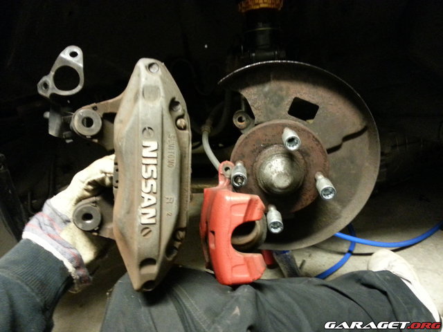

Avslutar med en kul jämförelsebild mellan original s13 bromsok och r33GTS-T. smile
https://www1.garaget.org/gallery/images/125/124043/124043-bcaa08bdf15fb90d2209d7bd5e5ca8a3.jpg

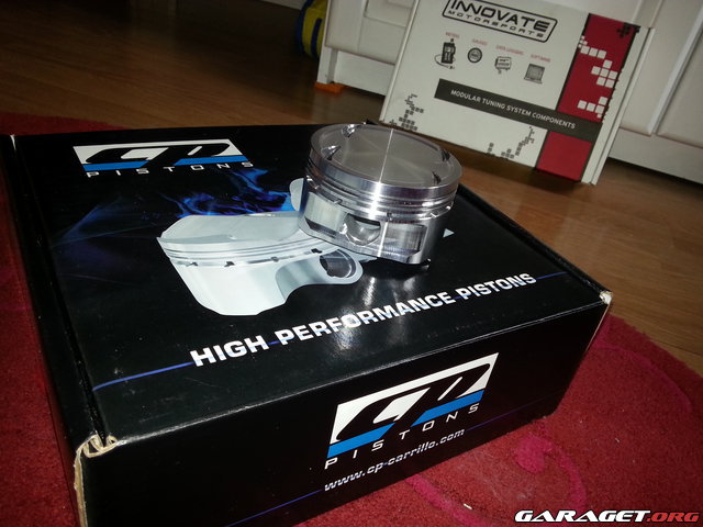

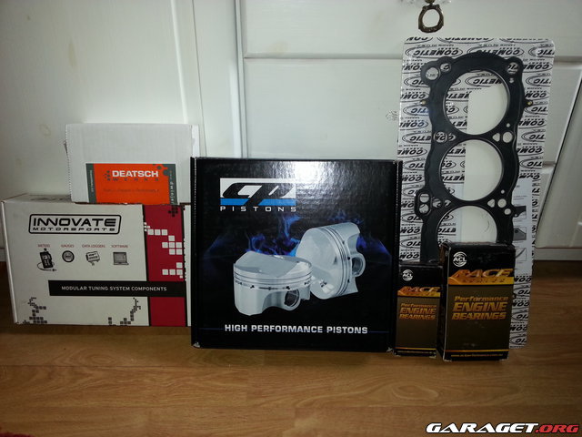

Paket nr1 hemma! big_smile Innehöll: CP-kolvar 83mm, Innovate MTX-L Bredbandslambda, Deatschwerks 320lp/h soppapump, Cometic +0,051" samt ACL-lager. Var lycklig som fan tills min kompis lade märke till etiketten på lagerna... Fel dimension, så klart! Bad om +0,25mm lager, fick +0,025mm. Att det aldrig kan fungera som man vill! sad
Nåja, får se vad dom säger i och med att det är ifrån USA, i värsta fall får jag sälja dessa vidare och köpa rätt lager istället. Är det någon som skall renovera och vill köpa dom så skicka ett PM så får ni ett bra pris. smile Det är alltså ACL race series, vev och ramlager. +0,025mm.
https://www1.garaget.org/gallery/images/125/124043/124043-6eb5ff279a31c18f8b480e4668b49f31.jpg
https://www1.garaget.org/gallery/images/125/124043/124043-109ec85af368fc79f41f8c2ee4af0e54.jpg
