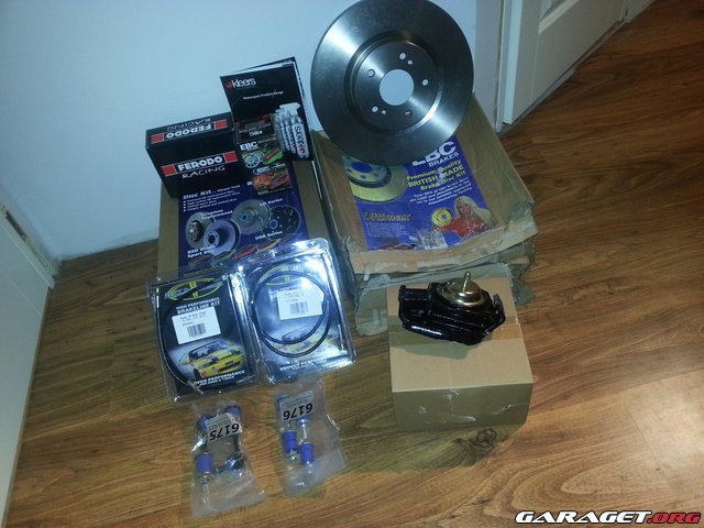

Paket nr2 har anlänt! big_smile Det var mina väghållningsprylar ifrån Apex Performance som stod så fint och väntade på mig hos den lokala ICA-handlaren.
Det innehöll:
*EBC R33 gts-t skivor runt om.
*Stålomspunna bromsslangar.
*Ferodo 2500-belägg fram.
*EBC redstuff-belägg bak.
*Apex "race" motorfästen.
*Apex "drop-links" fram och bak.
https://www1.garaget.org/gallery/images/125/124043/124043-279e436e32eddc381b4d43a04d058a48.jpg
Haha, vänta tills mamma får se detta imorgon! Vilket liv! big_smile

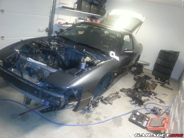

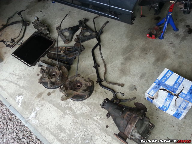

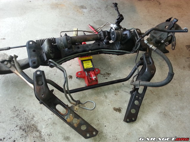

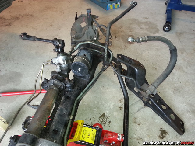

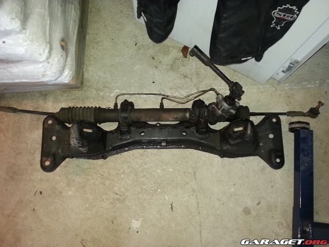

Här kommer en liten uppdatering på vad som hänt under helgen!
Drog ut framvagnen, då den låg under bilen. Sedan revs den ned helt, endast styrväxeln som sitter kvar nu. Själva framvagnsbalken ser ut att ha klarat rosten bra. Kan bero på lite oljeläck ifrån motorn som skyddat. Så den klarar nog sig men resten ska blästras och vissa delar även förstärkas innan det blir ny lack.
https://www1.garaget.org/gallery/images/125/124043/124043-00cca74371706c3f36a013a951c09e38.jpg
https://www1.garaget.org/gallery/images/125/124043/124043-2ea69b667e67447d6fc9bb7f06117ca7.jpg
https://www1.garaget.org/gallery/images/125/124043/124043-74754c4124920ab243b22dc3cc6c4089.jpg
https://www1.garaget.org/gallery/images/125/124043/124043-d1fed5472decbd058ce0b4e5870b5009.jpg

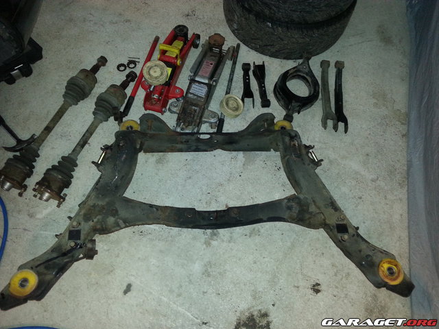

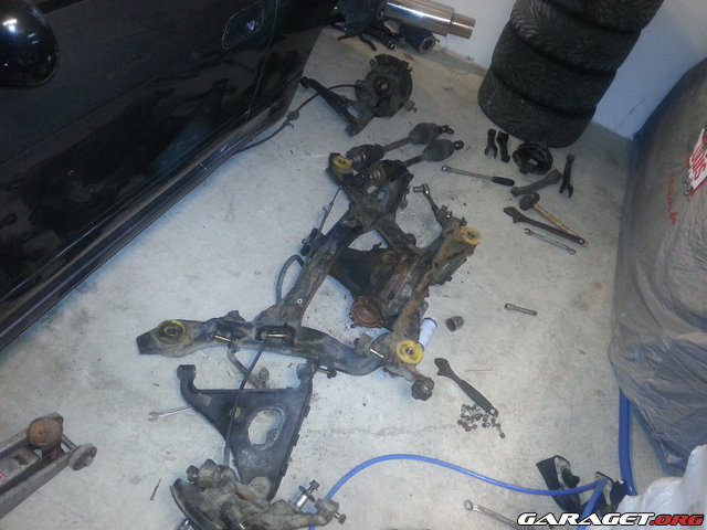

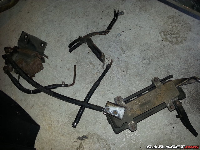

Sen tog jag itu med det sista på bakvagnen, några armar och krängningshämmaren som åkte av. Fick också plockat ner original diffkylaresystem. (Pump, ledningar och oljekylare). Detta hittar nog inte tillbaks till bilen. 1. För att jag tvivlar på att pumpen går. 2. Det behövs nog inte då det inte sitter original på effektstarkare bilar. Och 3. Viktbesparing. smile
Bild på systemet:
https://www1.garaget.org/gallery/images/125/124043/124043-c2aa3db7372452416089e425d1f8f167.jpg
https://www1.garaget.org/gallery/images/125/124043/124043-0f7e0af40647dfd31da6040833fbeb4c.jpg
Får se om det blir blästring nu i veckan eller till helgen men kommer i alla fall en uppdatering då! smile

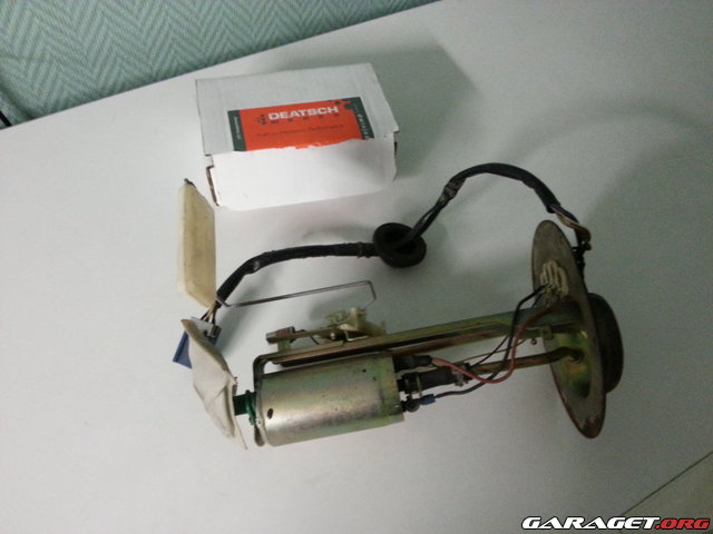

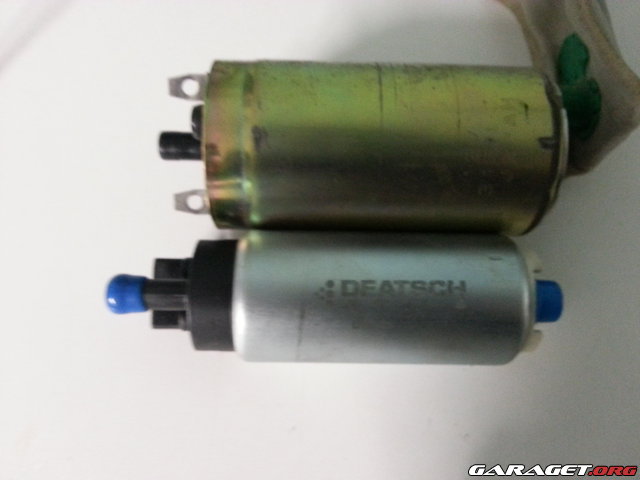

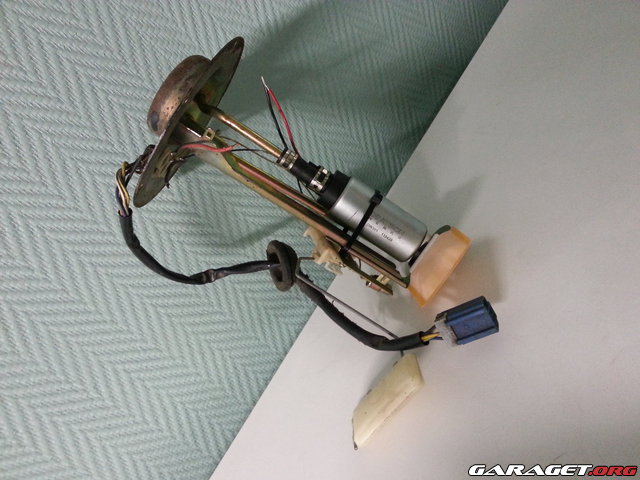

Och nu till dagens uppdrag! Byte av bränslepump! Gör detta eftersom det blir e85 i tanken nästa år och att jag inte litar på dom föregående ägarna om vad det är för pump som sitter monterad i bilen just nu. Eftersom dom haft isönder tätningarna runt kablarna på den befintliga armaturen fick också en bättre begagnad armatur inhandlas.
Pumpen blev en Deatschwerks 320lp/h, e85 kompatibel och klarar mina effektmål med lite marginal.
Original pump i armaturen här:
https://www1.garaget.org/gallery/images/125/124043/124043-2f8a9fdcbf28bf283a2e2303e141b4b8.jpg
https://www1.garaget.org/gallery/images/125/124043/124043-9b4d2e89e7a2fa3f5cb3edafb893e0a8.jpg
Monterad! Dock inte ihopskarvade kablar till pumpen då dom medföljande skarvhylsorna var väldigt stora och såg oseriöst ut på något sätt. Blir till att ta med den till jobb imorgon och sätt 2 snyggare tennskarvar. Bilder kommer!
https://www1.garaget.org/gallery/images/125/124043/124043-93544bbb6e8b97b312c9e231c35f4c4d.jpg

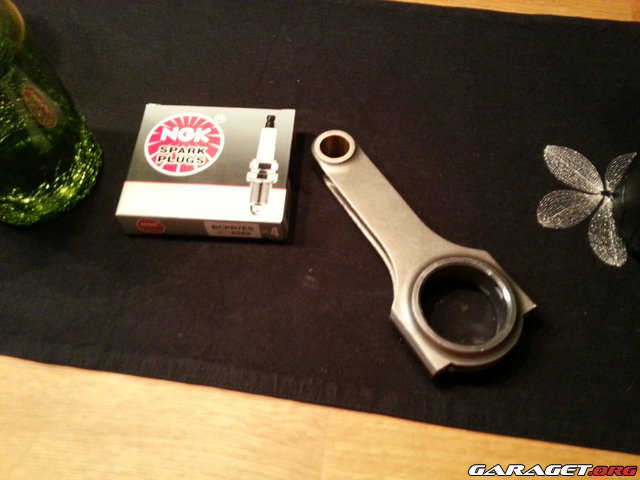

Sen har mina vevstakar trillat in, även ett set tändstift som jag beställde samtidigt. smile
https://www1.garaget.org/gallery/images/125/124043/124043-1731d06d64f62316b4106a2854a9812e.jpg
Kommer bilder på tanken sen. Ser lite tråkigt ut med endast 50% färg på den.. smile

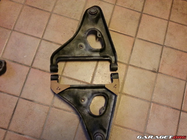

Har kämpat med bussningar varenda dag efter jobb denna veckan. Då vi inte hade några passande pressverktyg till Nissan så fick det bli den jobbiga vägen. Elda ur gummit och slå ut kvalvarande hylsor. Lättare sagt än gjort kan jag säga men nu är det gjort i alla fall!
Har 6 stycken bussningar kvar, alla sitter i bakre spindlarna. Ska försöka ta dom imorgon. smile

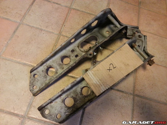

Har också tillverkat mallar för att förstärka bakre länkarmar och armarna som casterstagen fästs i fram. smile Här är bilder på detta:
https://www1.garaget.org/gallery/images/125/124043/124043-c3e6d6ad217fa55b3f3f9769c8e69cdc.jpg
https://www1.garaget.org/gallery/images/125/124043/124043-2dd1b5fb59e7440ba36f215781513ff6.jpg
Nu till helgen blir det mycket slipa rent och lackera. Ska försöka bli färdig med alla chassidelar så jag bara kan  montera ihop allt när mina bussningar kommer. smile
