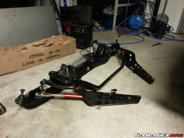

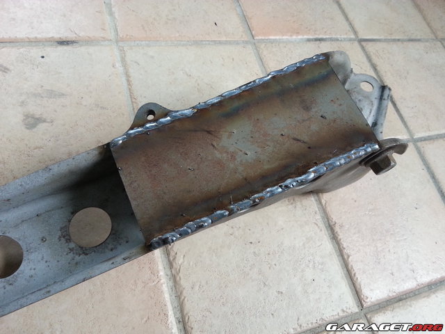

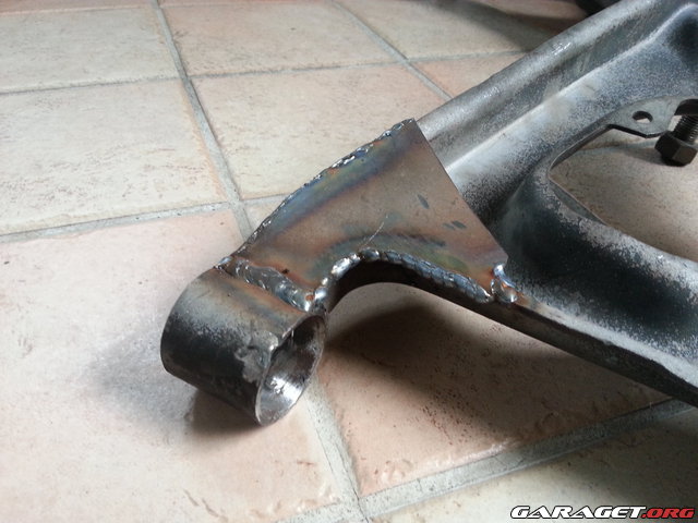

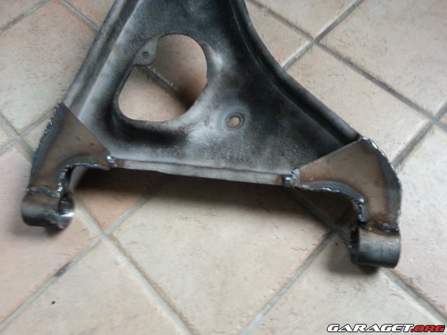

Planen gick som smort, fått gjort vad jag ville denna helgen. I lördags åkte jag ut till min käre vän Alex och skar ut förstärkningarna, sedan svetsade jag även dit dom. Blev kanon!

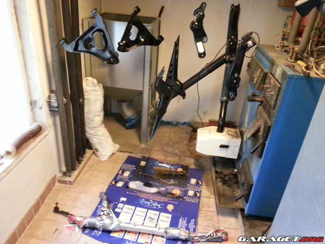

Idag lackerade jag samtliga armar och stag som inte kommer att bytas ut av dom röda justerbara armarna jag köpt. Blev en del springande då jag lackerade utomhus och hängde in delarna i vårt pannrum för torkning efterhand. Blev också en skvätt färg på styrväxeln. Den blir silvrig för att bryta av allt det svarta, även diffkåpan kommer sen att bli lackerad i silvrig kulör.

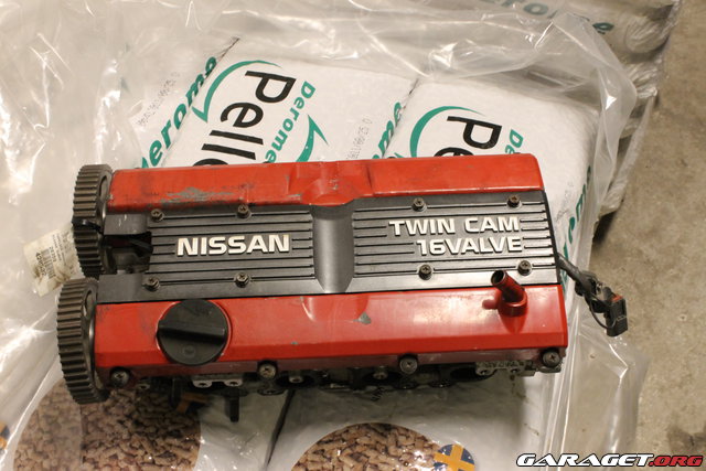

Sist men inte minst kan jag berätta att jag nu är ägare utav en CA16DE-topp. Denna topp har samma lyft och duration på bägge kamaxlarna istället för CA18DET´s som både lyfter lägre och har mindre duration på insugssidan. Det enda som skiljer dom åt är när dom öppnar.
Jag kommer flytta över insugskammen ifrån CA16DE-toppen till min motor. Eftersom jag bygger motorn för så mycket respons som möjligt så passade den bättre än avgaskammen då den öppnar lite tidigare. Ska bli kul att se om det funkar i praktiken också! smile

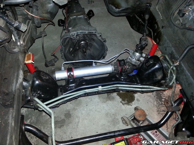

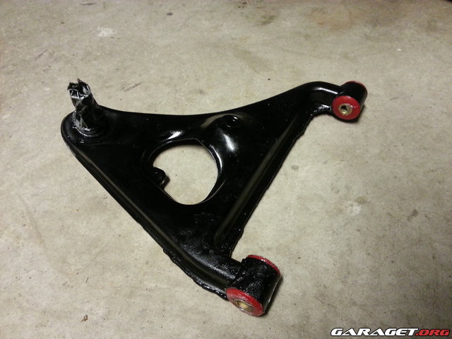

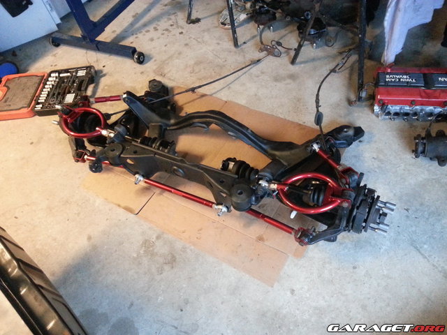

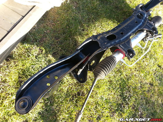

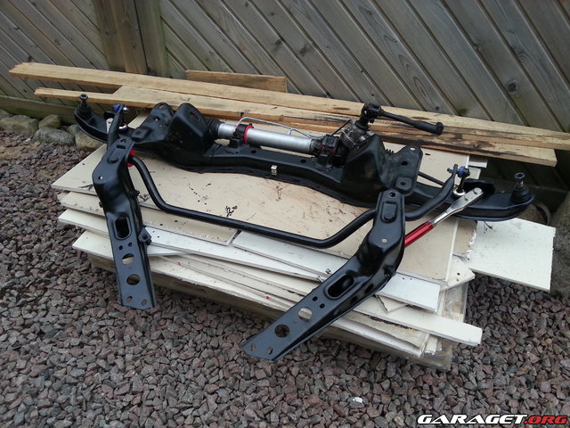

Idag pressades lite bussningar och målades också lite granna. smile
Spelade även fotboll idag, första gången på väldigt länge! Eller ja, fotboll och fotboll... Drog en målvaktsutspark med en bakre länkarm i ren reflex, då den föll ifrån arbetsbänken. Kan tala om för er att det gjorde för***** ont! sad Kletade även ner halva mig själv med bussningsfettet som följde med bussningskittet. Har nog aldrig varit med om något kletigare. Lisebergs sockervadd är ju rent patetiskt i jämförelse!
Nog om det!
Det som hänt är följande:
*Bromssköldar bortkapade för frigång med skylineskivorna.
*Svartmålade spindlar.
*Krängningshämmare slipade/lackade.

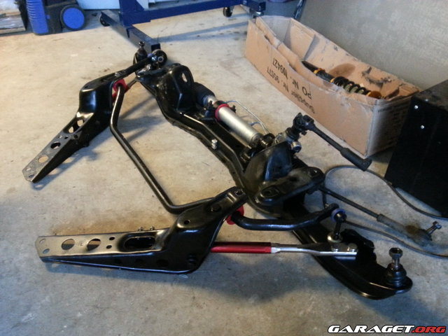

*Skruvat ihop framvagnen, nya drop-links och bussningar.
*Lackerat subframen bak.
*Pressat i nya bussningar i bakre länkarmar.

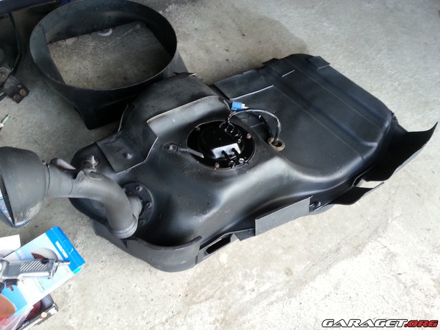

*Lackerat färdigt tanken.
Slutligen tha pictures!

Det konstiga i lacken är bussningsfettet..................

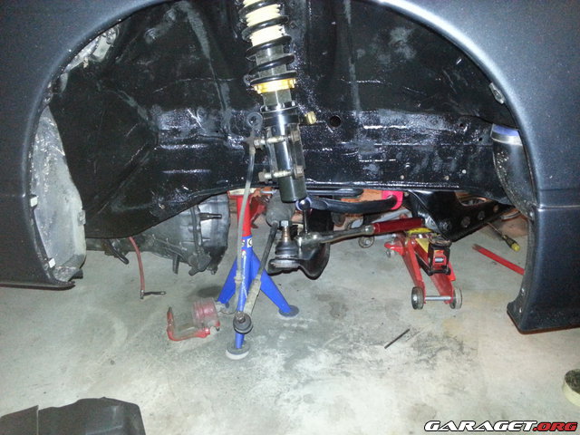

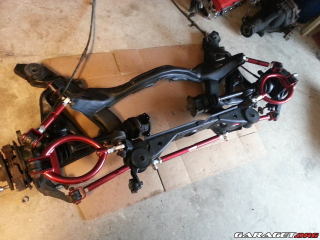

Hann med en del i helgen, bakvagnen ihopskruvad så när som på differentialen och krängningshämmaren. Diffen var jag och hämtade på bussgodsstationen idag så den skall bara slipas ner och lackas sen åker den på. Solida alubussningar till främre diffinfästningar samt dom längre bultarna till s14-diffen är beställda. Hoppas dom kommer innan helgen. smile Även Foliatec bromsoksfärg a la guld är påväg. smile

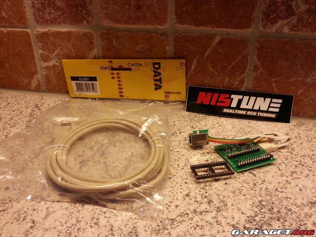

Mitt NIStune trillade även ner i fredags, licensen fick jag över mejl så nu ska det pluggas så man kan pilla lite själv i sommar. smile
En sista bild på framvagnen innan den åkte upp.
https://www1.garaget.org/gallery/images/125/124043/124043-6aa5f1b92b7125fd55861535174fe166.jpg
Blev bra!
https://www1.garaget.org/gallery/images/125/124043/124043-51994a856709d8c576497848b5ada2ff.jpg
https://www1.garaget.org/gallery/images/125/124043/124043-fa3653b0dcac37d9636cfd2a45d92550.jpg
Framvagn på!

NIStuuuuuuuuuuuuuuuuuuune!
