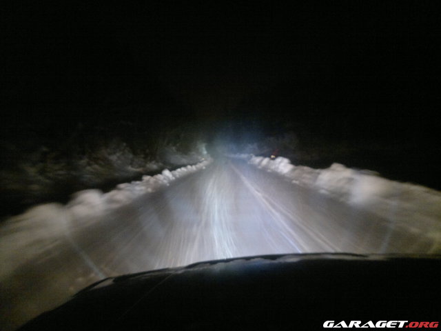

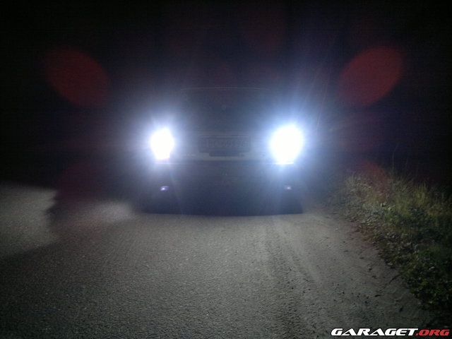

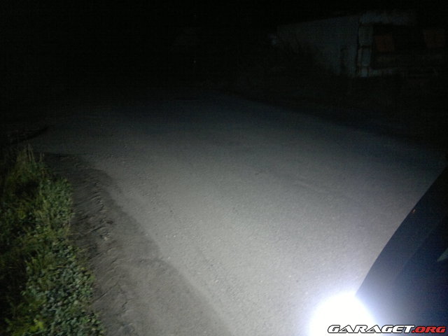

fikk 6 brukte 35w ballaster og masse forskjellige xenonpærer for en stund siden, så jeg fant ut jeg måtte ha noen extralys å sette de i, så jeg kjøpte disse hella 3000 compact før 150,- stk. og monterte de bakom grillen
https://www1.garaget.org/gallery/images/185/184953/184953-bb0a0850cf2056fad139efb15d25b1e1.jpg
xenonkittene er gamle og det synes tongue de er fra 2004-2005 men det var dyre xenonkit og de fungerer kjempebra den dag idag

ble bra mye bedre lys med xenon, 6000k i høyre og 4300k i venstre (hadde bare en H1 4300k)
https://www1.garaget.org/gallery/images/185/184953/184953-83c7a2c39a7cabd8c8e9870026a5e86a.jpg

syns lysbildet er alt for smalt i hella lyktene så jeg vurderer å handle 4 stk Nbb Alpha 225 eller Bosch Rallye 225 Highlight, Highlight er noe dyrere med syns de ser mye bedre ut og lurer på om de lyser bedre? vil ha mest mulig bredde, lengden er ikke så nøye
Är det bredd du vill ha tror jag du blir mer nöjd med Bosch. NBB lyser långt men tämligen smalt i jämförelse.

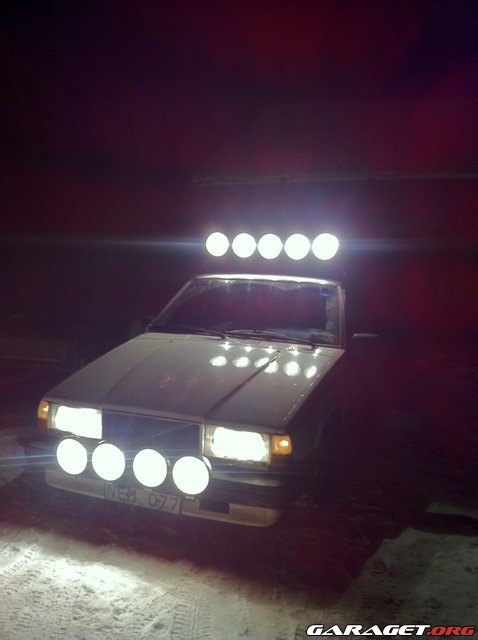

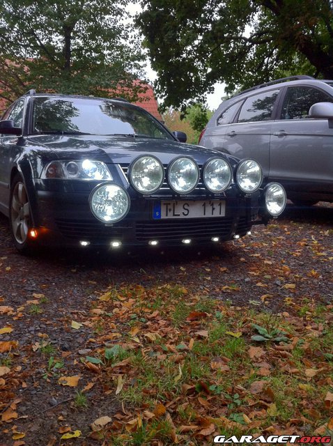

https://www1.garaget.org/gallery/images/79/78888/78888-1130b23bbeb599616c233bef230b354e.jpg
Brukisen med 6 sim me 55w kina xenon smile
8 Inlägg
26 september 2012
#3606
https://www1.garaget.org/gallery/images/79/78888/78888-a8cf056e25e4b48f171ce462b2c1a147.jpg
Så ser fronten ut smile

Skitsnyggt! smile Vad är de för lampor du har längst nere på spoilern? smile

https://www1.garaget.org/gallery/images/79/78888/78888-1635aa54c100be464df91cdaf3da0c02.jpg
Vinter bilen 9sim med 100w lampor. Duger gott.
Det är positions ljus från swedol med 2 diodrar i big_smile

Okej, fett va de iaf! big_smile
