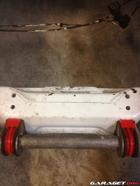

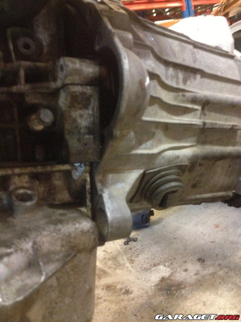

någon mer än jag som fått problem med v-lådan ? den passar fan inte ju..
https://www1.garaget.org/gallery/images/176/175261/175261-db3483256e485fff4311bafaee558b35.jpg
sänker ner den men de gick inte som förväntat..

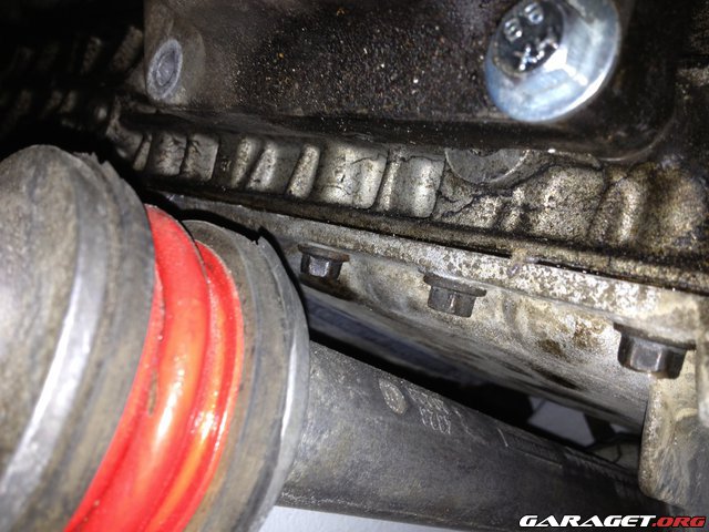

https://www1.garaget.org/gallery/images/176/175261/175261-899dd27185efc642fe5e40cb8824f32b.jpg
blev att ta fram kapen smile

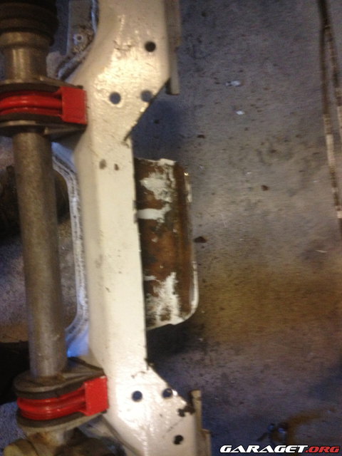

https://www1.garaget.org/gallery/images/176/175261/175261-96ad61d29393ba54606762475f4bc6b3.jpg
så blev de smile

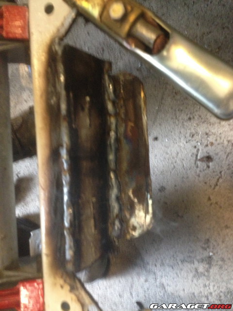

https://www1.garaget.org/gallery/images/176/175261/175261-a06a3127ecf0317a5e1873db2b3a777a.jpg
så blev de efter svetsningen smile

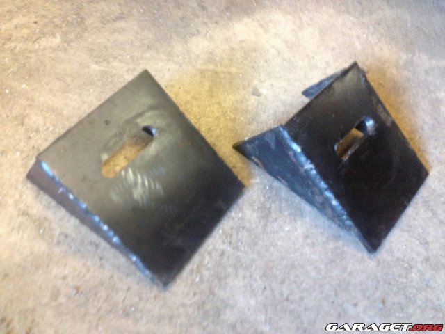

hemmasvetsade motorfästen, som är urfrästa för att kunna flytta motorn fram och bak för att få motorn på rätt plats smile

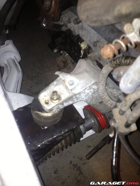

https://www1.garaget.org/gallery/images/176/175261/175261-d3080f65cc9cba965c8c48b5c2fdebaa.jpg
så blev de smile markerat nu och skall svetsa dit smile

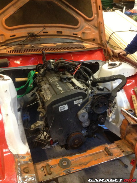

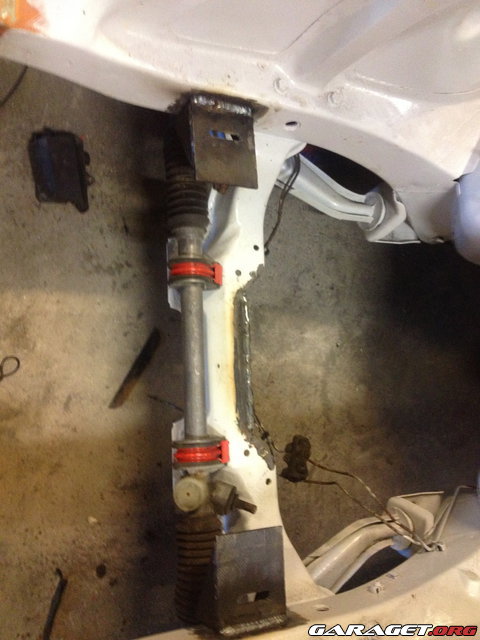

https://www1.garaget.org/gallery/images/176/175261/175261-01376dd97428fbf0d8b5938c6a87c964.jpg
fastsvetsade smile
https://www1.garaget.org/gallery/images/176/175261/175261-cca6b0dc79502e5703598549cd259f48.jpg
skit i kameran wink
https://www1.garaget.org/gallery/images/176/175261/175261-f3521ac5ba38ff618fd3ade3a742bfe0.jpg

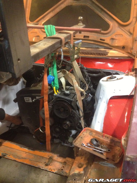

motorn på sin plats smile
https://www1.garaget.org/gallery/images/176/175261/175261-a8a9c613f62ed73e09c3658591d57757.jpg
så mkt plats blev det över till slut smile
