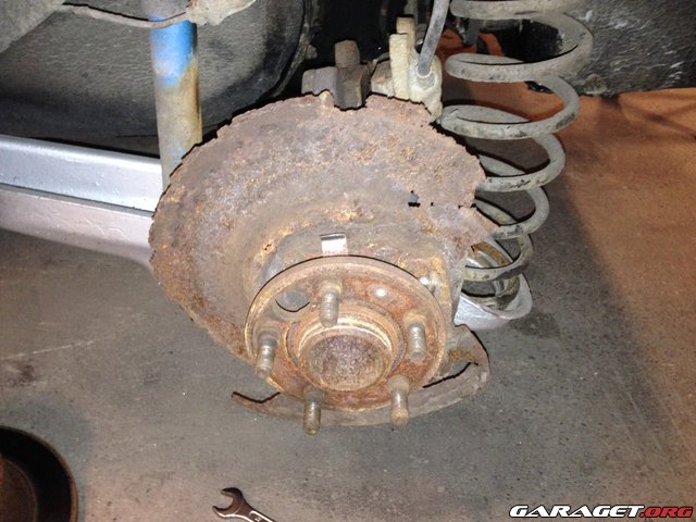

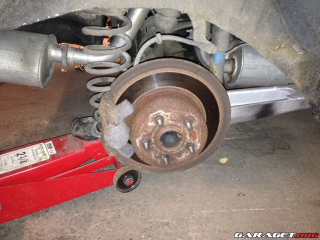

Dags att börja plocka ner detta då cool
https://www1.garaget.org/gallery/images/123/122449/122449-2145f08081d0a367697ca5eea828c83b.jpg
Tråkig syn, Kul det ska bli med nytt sen smile
https://www1.garaget.org/gallery/images/123/122449/122449-2dbeba3ad09f81bc83467fc275a297b0.jpg

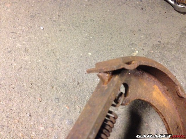

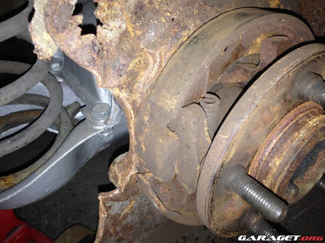

Bromsskölden ser rätt sleten ut tongue
https://www1.garaget.org/gallery/images/123/122449/122449-4a6c98a0c8f6e97b62d7e5b045b73bc7.jpg
Backarna.
https://www1.garaget.org/gallery/images/123/122449/122449-f66de7e2be600dcc7b9d97d05e7cbb9a.jpg
Finns mycket kvar på backarna, Men det blir nya ändå! smile
https://www1.garaget.org/gallery/images/123/122449/122449-91df96da91e427928b4918e15f6d2351.jpg

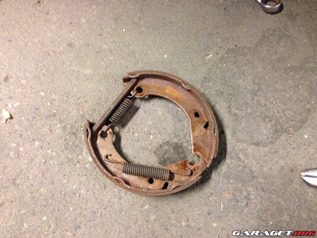

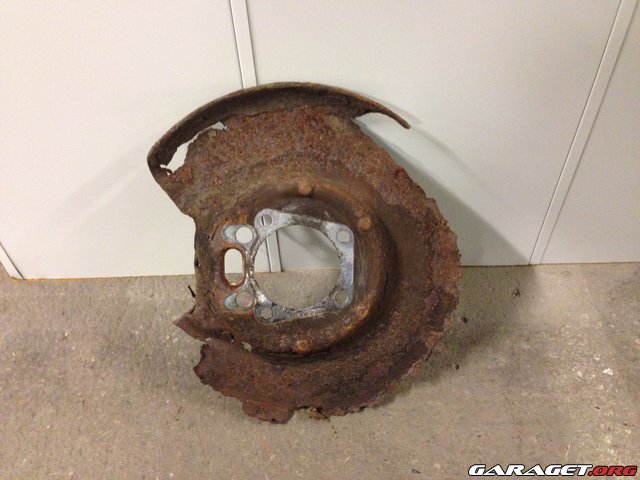

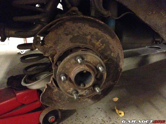

Bromsskölden vart ju ganska så slut faktiskt.
¨https://www1.garaget.org/gallery/images/123/122449/122449-27072ad76be9af648d0bf3d05507ea80.jpg

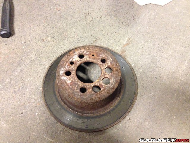

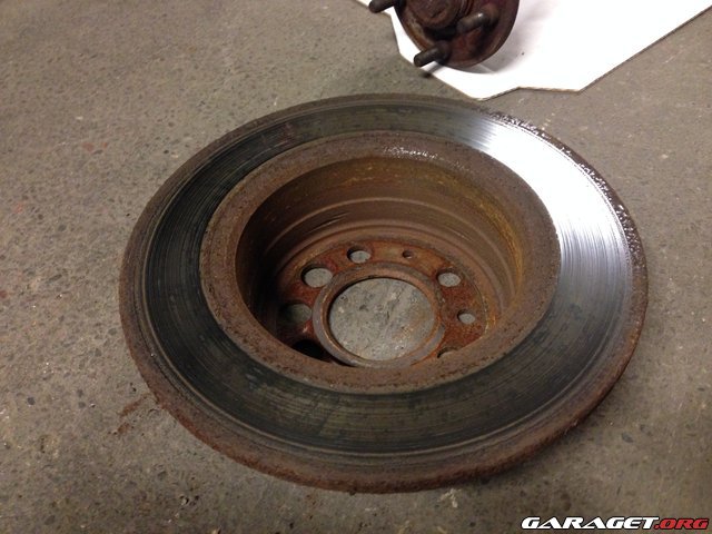

Skivan..
https://www1.garaget.org/gallery/images/123/122449/122449-baf44b38cd274d5c4b02917e69b08b4e.jpg
https://www1.garaget.org/gallery/images/123/122449/122449-0c10dd304dff5aa91790b3d87e1f9d63.jpg

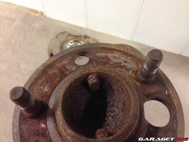

Nav & drivaxel borta
https://www1.garaget.org/gallery/images/123/122449/122449-a5f607d78233ce34c66b4a399f81be06.jpg

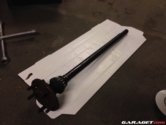

Drivaxeln.
https://www1.garaget.org/gallery/images/123/122449/122449-d8269bff286dd85b71c03f99969c7203.jpg

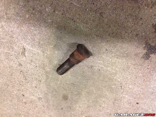

Blir även nya hjulbultar. Lika bra att byta skiten när man ändå har isär det.
https://www1.garaget.org/gallery/images/123/122449/122449-e34f292d0721f0826b436a9b0b566fe0.jpg
https://www1.garaget.org/gallery/images/123/122449/122449-7791e748ebf687556d9b88036d852b41.jpg
Nu väntar jag bara på dom sista delarna till bromsarna bak, så arbetet tog stop för idag. Men så fort dom kommer så kör jag vidare smile Kommer under veckan nu

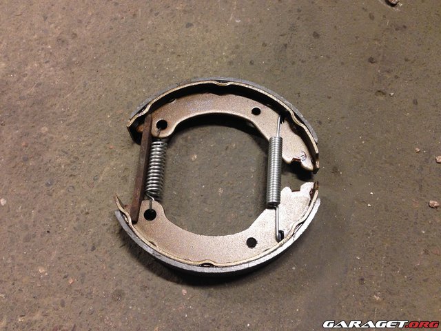

Dom sista delarna har kommit så nu kan jag köra vidare igen smile

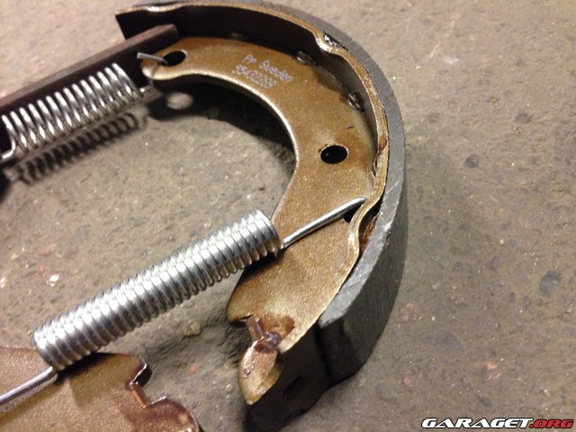

https://www1.garaget.org/gallery/images/123/122449/122449-c41f352eb9e31da30dcdffcf185798fc.jpg
Bromsbackar, monteringssats för backar, hjulbultar.

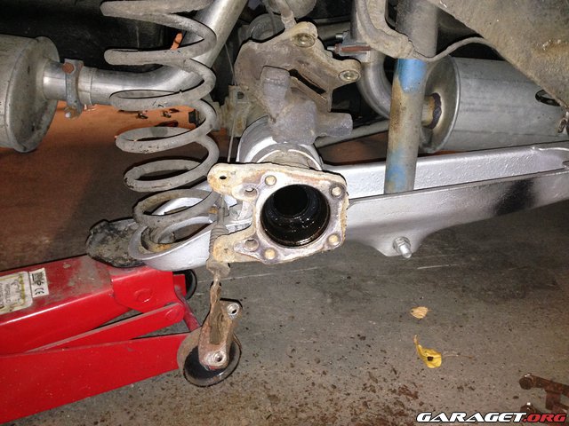

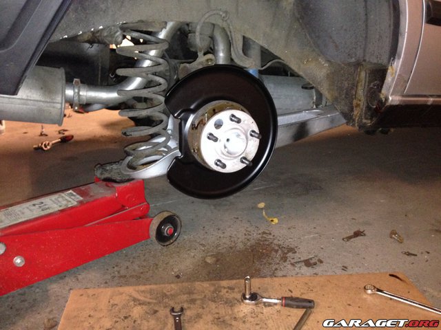

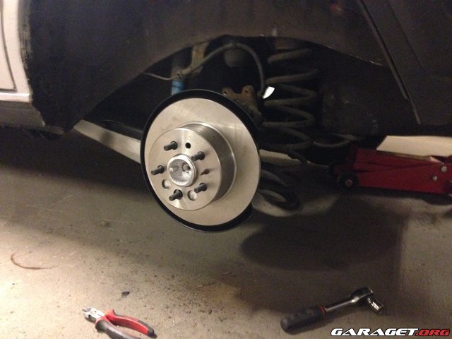

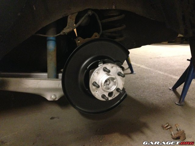

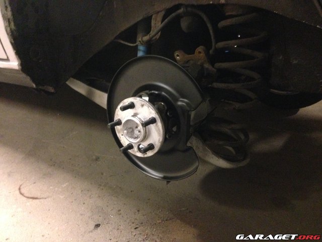

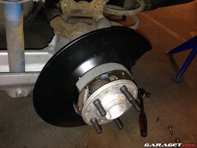

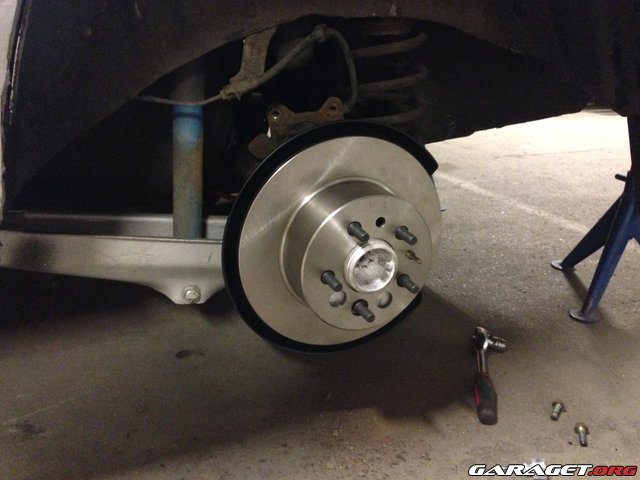

Nu har man fått på lite nya delar smile
Fått dit drivaxeln igen med nytt hjullager,bromssköld & hjulbultar smile
https://www1.garaget.org/gallery/images/123/122449/122449-595c5dfae7cca1f8680a083bb6725c83.jpg
https://www1.garaget.org/gallery/images/123/122449/122449-bb24a1971509fc7632d5be31fe942301.jpg
Ny handbroms var det ja smile
https://www1.garaget.org/gallery/images/123/122449/122449-a4ce6c8a7b1ed12050de71ccd987f5c9.jpg
Vackert big_smile
https://www1.garaget.org/gallery/images/123/122449/122449-5a2979de82b41ccd33d20a46f7c68072.jpg
Monterat smile
https://www1.garaget.org/gallery/images/123/122449/122449-fafe0f1708aae9438c58460511f2f1a9.jpg
Bromsskivan på plats! Kan bara säga vackert här med big_smile

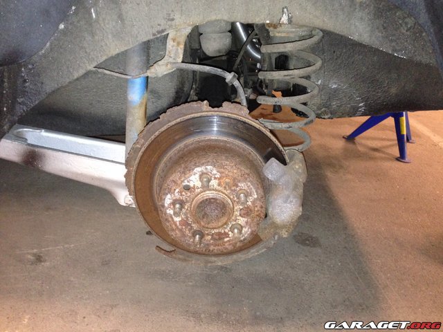

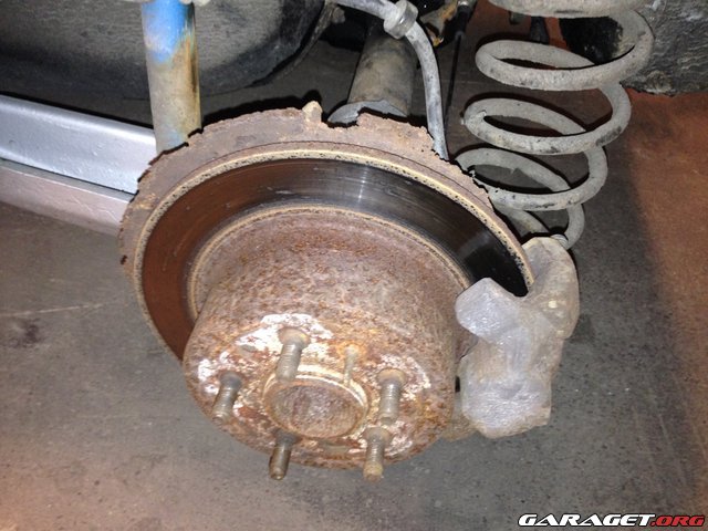

Börjar på höger sidan med tongue
https://www1.garaget.org/gallery/images/123/122449/122449-c4c9ce2650beee42265685da8bde3a5f.jpg
Fan vad rostigt det ska vara då! Men har ingen varit å pillat med skiten på 20 år så är det klart skiten sitter.
https://www1.garaget.org/gallery/images/123/122449/122449-472699951241dee87bacd2f1b0154f81.jpg

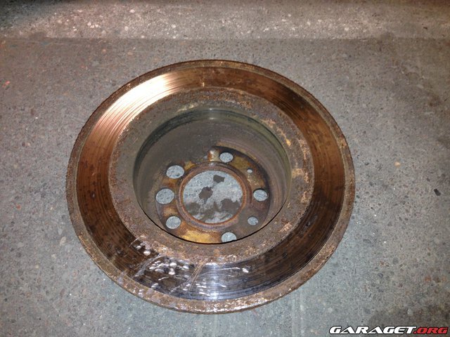

Fick bort skivan med ett antal slag med släggan tongue
https://www1.garaget.org/gallery/images/123/122449/122449-26f5e74a2e84c6d0a14ab1b48a5111f8.jpg

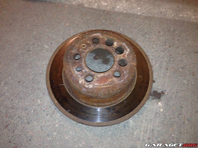

Skivan! Här kan man även se slagen av släggan wink
https://www1.garaget.org/gallery/images/123/122449/122449-382b99853e8a5ca7c04114a9274a41f5.jpg
Ganska dålig

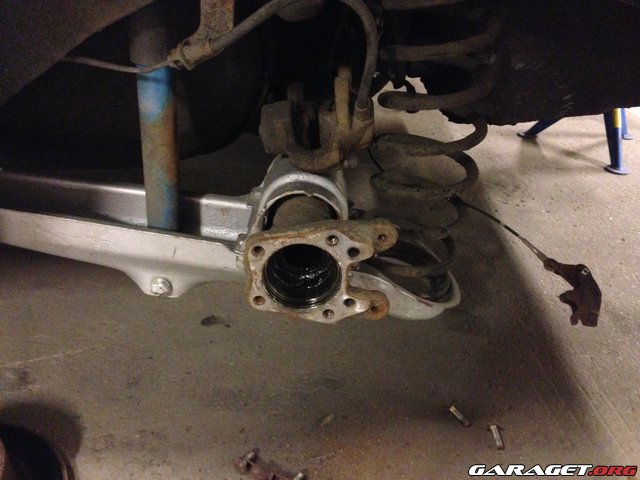

Drivaxel och nav borta
https://www1.garaget.org/gallery/images/123/122449/122449-77aa9f80c1aa8293e79c9854ef0e67f1.jpg

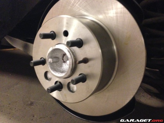

Drivaxel monterad med nytt hjullager, hjulbultar & bromssköld.
https://www1.garaget.org/gallery/images/123/122449/122449-1dc953599043d8405fed7dbe9dcefada.jpg
Dock slutade det här för denna gången då bromsbackarna skall jävlas som vanligt.  Skivan går inte på. Backarna är i vägen så måste slipa ner skenan som håller backarna isär!

Släpp handbromsen så ska skivan gå på
Den som säger att en orgasm är det skönaste som finns har nog aldrig varit riktigt skitnödig.
147 Inlägg
28 oktober 2013
#912
som volvo_142racing säger släpp handbromsen och skruva upp spännskruven max så den inte spänner alls så går skivan på
