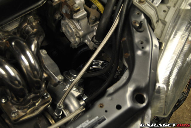

Update.
Har satt dit luftfiltret, man skymtar det där nere. Svårt att ta någon vettig bild på det.

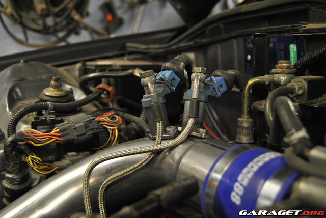

Kallstartspridarna på plats, ska kopplas in bara.
https://www1.garaget.org/gallery/images/104/103268/103268-370ee9fe706d162a296209964c17eea5.jpg
Det mesta sitter på sin plats, ska som sagt bara koppla in kallstartspridarna och kolla så att det fungerar sen återstår det att byta till dom kallare stiften, sätta i bredbandslambdan, fylla på olja/kylarvatten. Efter det ska den nog gå att starta om jag inte kommer på något mer smile

Har kopplat in soppan till extraspridarna och även ström så att det fungerar med tryckvakt osv. Vred på tändningen för att få soppatryck och se så att allt var tätt... vilket det inte var, så får fixa det idag smile
