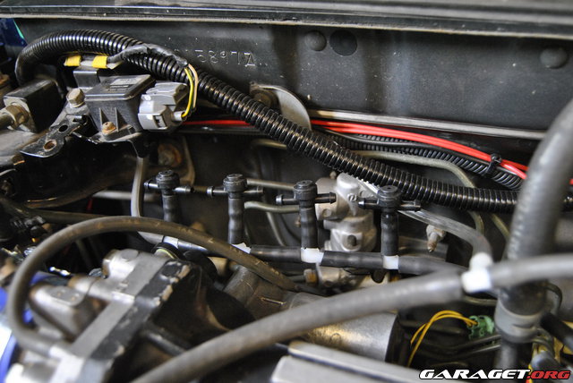

Tänkte be om lite hjälp, har inte fått det att fungera med soppan än. Ni som turbokonverterat honda utan att byta sprut vet att man måste lura MAP sensorn med backventil så att den inte känner av övertrycket, men får det inte att fungera så ber om tips från er läsare nu smile

google missing Link honda så ser du. häll bara att allt tryck ej komma till mapsensorn.. jag hade 3st t-koRs och bavkventiler när ja hade snik bygge

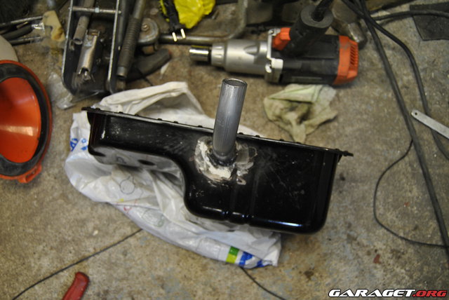

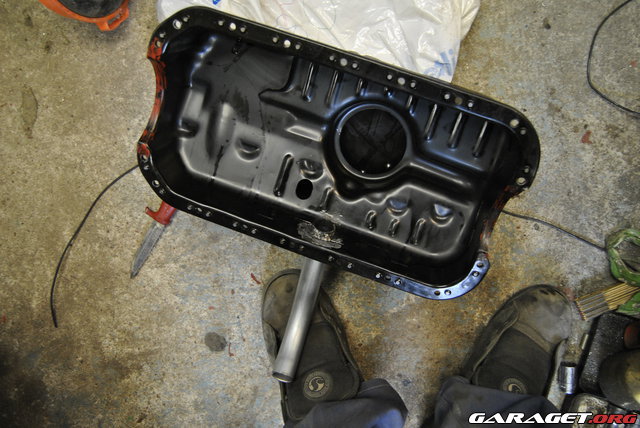

Har haft ner oljetråget igen och bytt oljereturen till en grövre. Pga att den poffa blårök när jag släppte gasen. Så testar att byta den först då den gamla var lite snålt tilltagen, hoppas att det hjälper så att det inte är turbon som är dålig.
Tråget med nya returen.
https://www1.garaget.org/gallery/images/104/103268/103268-b2d7a9e80033af74aa9d71caa8a90c06.jpg
https://www1.garaget.org/gallery/images/104/103268/103268-888c01a074750cf094bf58bd1705e961.jpg
Här kommer det en bild på hur jag löste det med t-kors och backventiler mellan insug och MAP sensorn, så nu tänds inte motorlampan vid laddtryck.

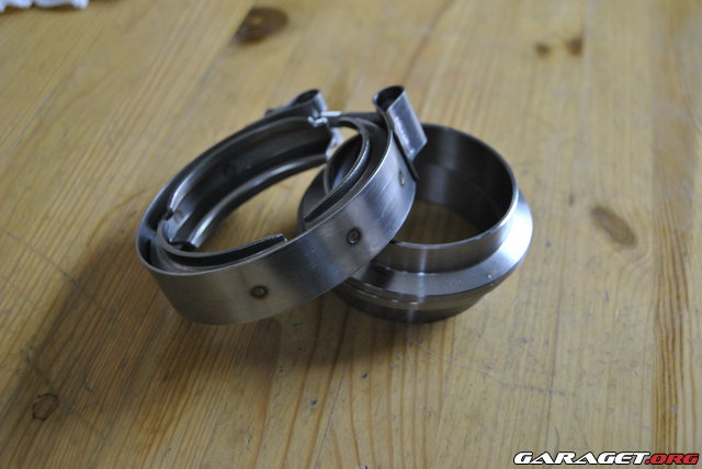

Köpte v-band alá Biltema för att ha vid skarven bak, riktigt smidigt funka kanon:)
https://www1.garaget.org/gallery/images/104/103268/103268-0f2e9c00bb7ab186f64f3e0feb47f80f.jpg

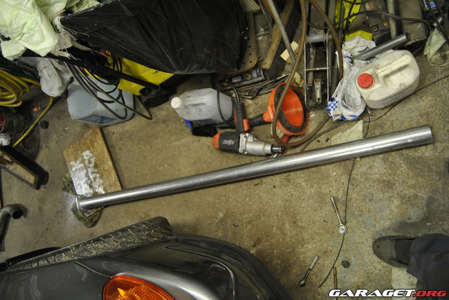

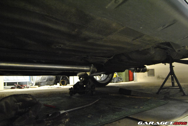

Avgas, från downpipe och bakåt.
https://www1.garaget.org/gallery/images/104/103268/103268-e1be8db02bca75dc9d99dc073f4965aa.jpg

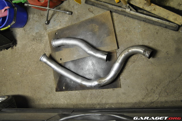

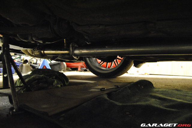

Lite böjar.
https://www1.garaget.org/gallery/images/104/103268/103268-6f2f1cfcc3284a1d6e70c12f48a742a3.jpg
2,5" från turbon.
https://www1.garaget.org/gallery/images/104/103268/103268-254a1d3a93b9a581b4e0414c46c4665d.jpg
https://www1.garaget.org/gallery/images/104/103268/103268-1f45e37b0f5da6afe98d4d5d6b1c7774.jpg

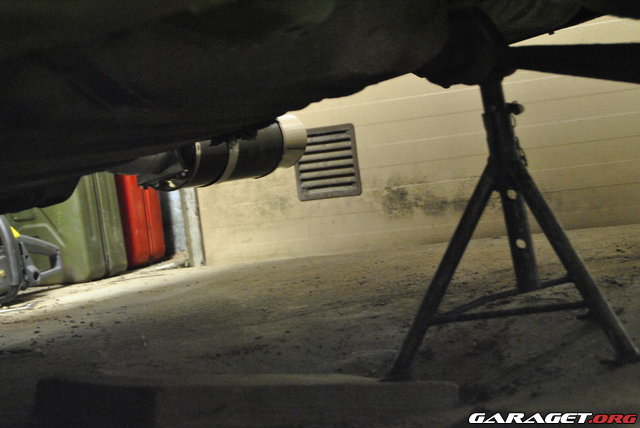

Japs på slutet.
https://www1.garaget.org/gallery/images/104/103268/103268-f459a0e0d7bad9ea64fe0178458cc656.jpg
Låter inte så mycket, mindre än jag trodde smile

det kommer låta mer sen när japsen blir inkörd smile
