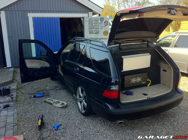

Idag blir de en rolig update! big_smile
Har nu fått i dörrarna i bilen och kopplat in dom så nu tänkte jag slänga upp lite bilder på detta smile

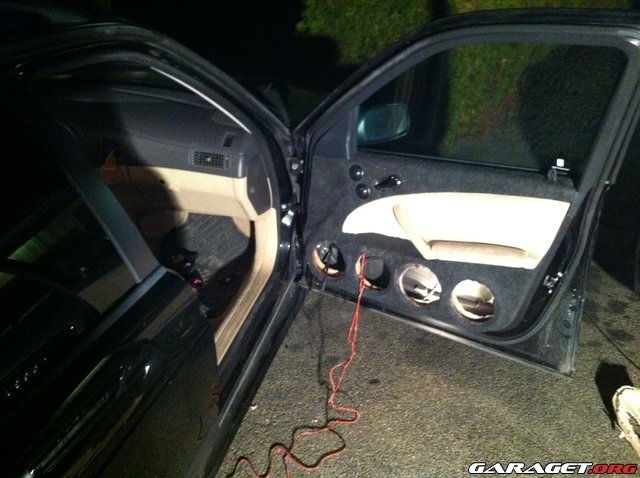

Började med att provmontera dörrsidorna, lägg märke till att detta är den absolut första gången dörrsidorna ens provas på bilen! Hyffsad passform må jag säga! smile
https://www1.garaget.org/gallery/images/43/42153/42153-07027bb434f9c8d47f65e8806a937682.jpg

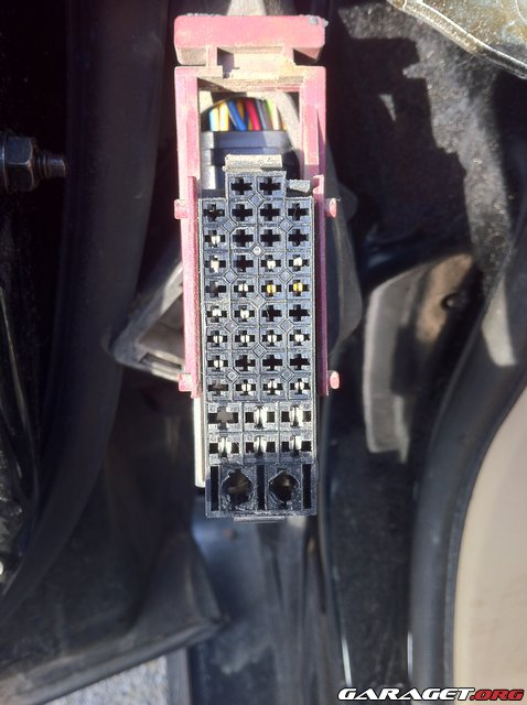

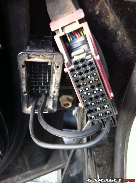

Sen har jag sedan tidigare lovat lite bilder på kabeldragningen ut i dörrarna tongue
Tar man isär kontakten så ser man 2st stora rejäla kontakthål längst ner som inte sitter något i.
https://www1.garaget.org/gallery/images/43/42153/42153-8a8a54b1c9712b82477b85809b6c83fe.jpg
Så då drar vi fram en passande borr!
https://www1.garaget.org/gallery/images/43/42153/42153-17684c82a03be189fb910c9aea5beac4.jpg

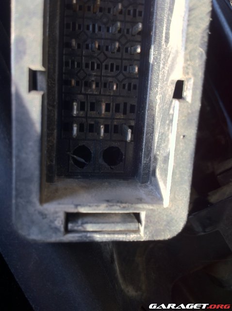

Och likadant i motsvarande konakt!
https://www1.garaget.org/gallery/images/43/42153/42153-01a2eb3e7fc093806c25c72eb3ecffee.jpg

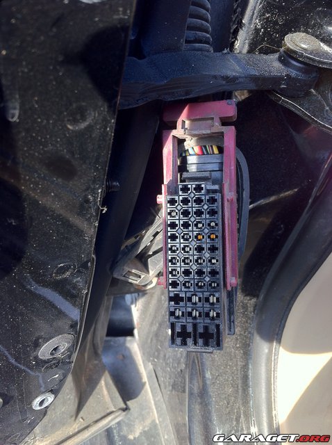

Sen är det bara att gå loss med kablarna! wink
https://www1.garaget.org/gallery/images/43/42153/42153-96464197f00e1f00c64a3f9ade867bc2.jpg
Sen e de bara o dra ihop kontakten. Gjorde en tabbe på bilden o glömde gummit-tätningen som ligger inne i kontakten så jag fick dra ut kabeln o lägga dit den sen. Ingen big deal så tyckte inte jag behövde en ny bild tongue

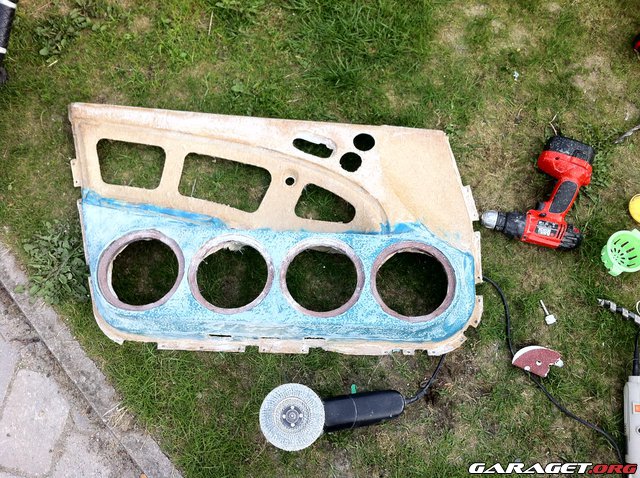

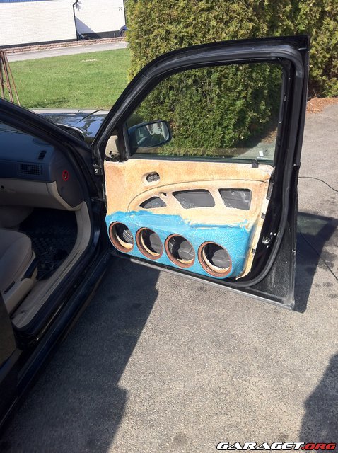

Sen fram med slipverktygen och gå loss på dörrsidorna! wink Kapade även upp hål för diskanterna framför handtaget smile
https://www1.garaget.org/gallery/images/43/42153/42153-8cf2a8b19483dfaee49ac17193481c30.jpg

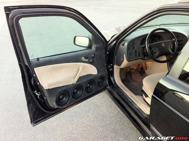

Missade att ta bild på själva klädningsarbetet tyvärr men här ser ni resultatet, klädde med grå filt, dels för att jag tycker det är snyggt med 2-färgat och det matchar instrumentbrädan. Tanken är att flocka dörrarna senare när jag har pengar till de men filten funkar fint så länge! smile
https://www1.garaget.org/gallery/images/43/42153/42153-9407ff54040e36c4af00efb1fdba6d74.jpg
Blev lite sent så den andra dörren fick vänta att monteras till dagen efter! tongue

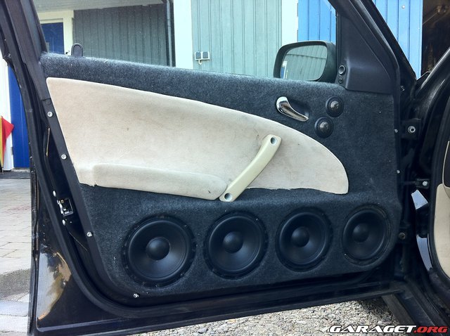

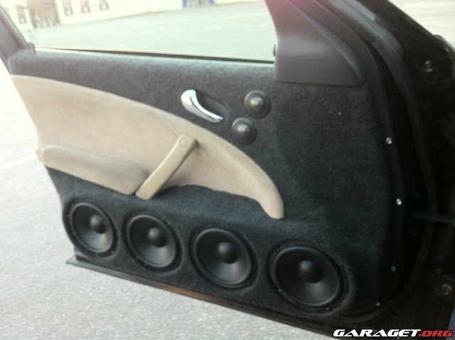

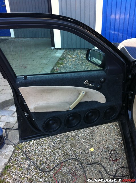

Här sitter även högtalarna i smile Slängde på insexbultar runt om på plastlisten för att vara säker på att dörren sitter där, den är ju trots allt en aning tyngre än vad orginalfästen är gjorda för tongue
https://www1.garaget.org/gallery/images/43/42153/42153-391a4165607d9ea6e114010e94bbf7d2.jpg
https://www1.garaget.org/gallery/images/43/42153/42153-6c5ef22e58ac4d213ada40c7f6a250b6.jpg

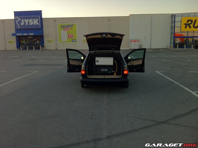

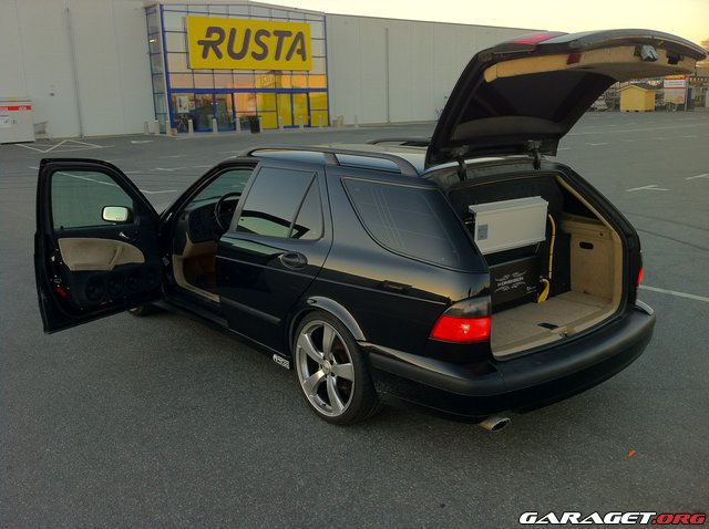

En liten helhetsbild, steget är dock som synes inte kopplat här tongue
https://www1.garaget.org/gallery/images/43/42153/42153-311df2783889f7274013cefd8f3ff686.jpg

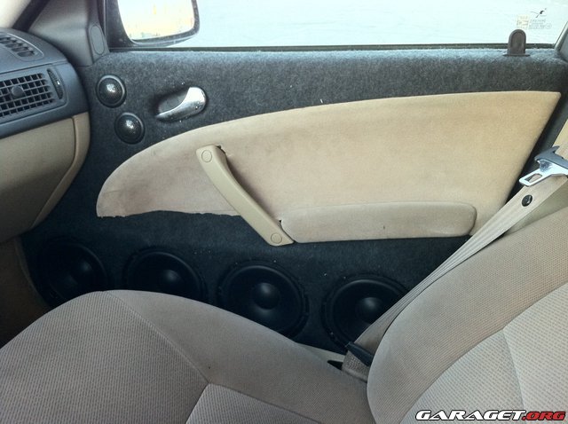

Framdörrarna smile
https://www1.garaget.org/gallery/images/43/42153/42153-e97d6444fb1cdb9a8b5d70cda87c7801.jpg
https://www1.garaget.org/gallery/images/43/42153/42153-8babf52d6bb56d7d4b0e1bf8fb12ea00.jpg

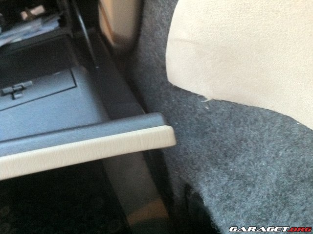

Och ett bevis på att de går att öppna handskfacket med dörren stängd wink Det är drygt en centimeter över så mitt ögonmått funkade wink
https://www1.garaget.org/gallery/images/43/42153/42153-345349d87d0978eb65a80dbb844001aa.jpg

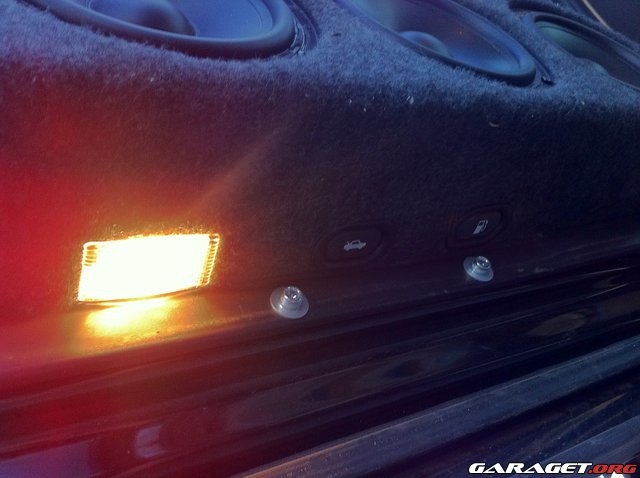

Och för er som undrar var knapparna till bagage- och tanklucka har tagit vägen så sitter dom under framdörren smile
https://www1.garaget.org/gallery/images/43/42153/42153-8f49c221d38b0e72112bd8cab8a06671.jpg
