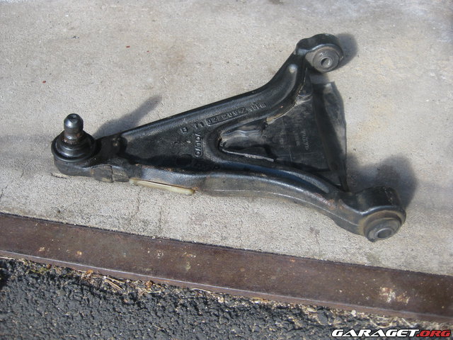

En bärarm ligger och skäms i volvos vägnar...var ju intressant att dom tyckte att dessa ska vi ha på alla modeller.
https://www1.garaget.org/gallery/images/176/175573/175573-7a816deae52aabc14d36197bc53d8075.jpg

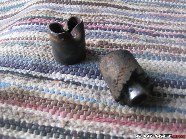

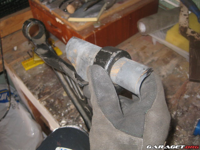

Blir det tomt å fint, bara den yttre ringen blir kvar..nu kommer megavåldet..om man inte tar en gängstång från första början eller en press, jag kände mig lite psykad idag så det blev det arga läget..
https://www1.garaget.org/gallery/images/176/175573/175573-851f875b51d425ed25bce471e01a1a2d.jpg
Mosa ihop den som en ros..såga sen i det vikta stålet, tar bättre går snabbare..
https://www1.garaget.org/gallery/images/176/175573/175573-9e851bce1a1276a87fe5aac9fe1d95b3.jpg

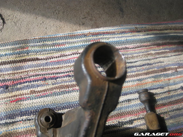

Mördade..originalbussningar no more..smile
https://www1.garaget.org/gallery/images/176/175573/175573-b29676f54743619aa6ad2486b8c27934.jpg
Dit vill vi..
https://www1.garaget.org/gallery/images/176/175573/175573-35acf282e8a250d93940f1ffec2029e0.jpg

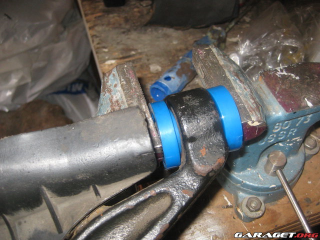

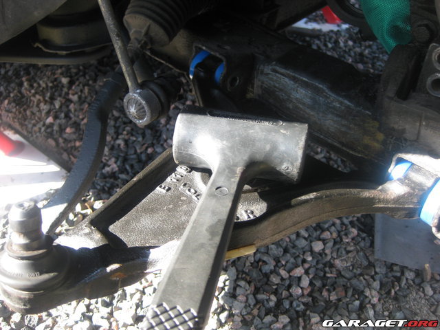

smörj in med 5-56 el liknande, en gummihammare, tryck ner den nya bussningen så den ligger rakt...mosa på som ja hehe tills det tar stop, gör det mot en träplanka.
https://www1.garaget.org/gallery/images/176/175573/175573-a4c7214bd80687b60ea34cb25b204c7d.jpg
centrera stålhyslan i städ..eller banka den på plats..
https://www1.garaget.org/gallery/images/176/175573/175573-3cd07eef845f4ec6c3d56e4e41b2ba03.jpg

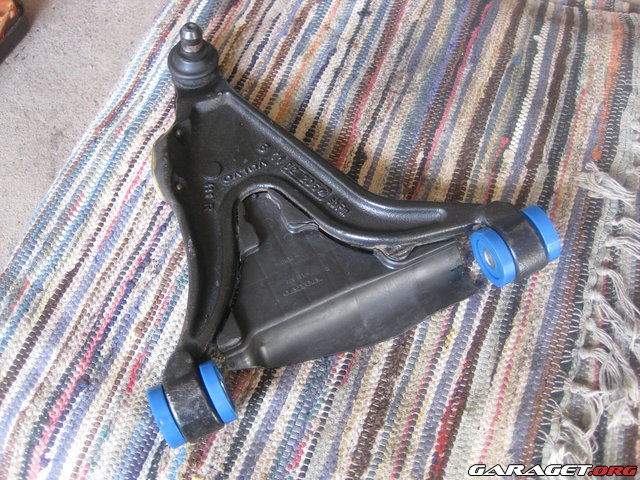

Klart..snyggt!
https://www1.garaget.org/gallery/images/176/175573/175573-c55b904ca31c0a57f1ea06b907c9c626.jpg

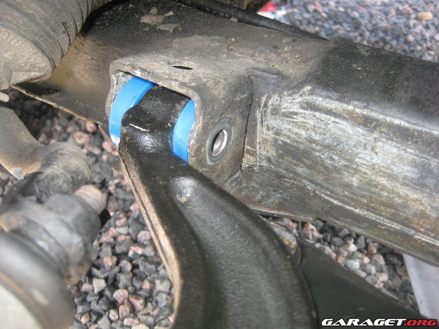

Kopparpasta ska från här flöda, snåla inte..du blir vansinnig sen efter en vinter med salt å regn när du får yxa loss bultar.
https://www1.garaget.org/gallery/images/176/175573/175573-ef8effa21322675b66ca4d44a9054387.jpg
Vinkla bärarmen ner mot backen för att få in bussningarna i öronen..krävs mycke våld nu, men funkar med armstyrka å gummihammare. men så stumt blir det sen..notera att inte ens bultarna är där. hehehe..gillas hårt. smile
https://www1.garaget.org/gallery/images/176/175573/175573-21e1dc14377ffa7f66cb3ccbf8f71700.jpg
hitta hålet smile)..men ja bultarna ska hmm glida in, inte banka, frugan blir lessen då...ääh vi går vidare haha
https://www1.garaget.org/gallery/images/176/175573/175573-243c5051ae840e91c4e751cd00abc71c.jpg
Stumt..
https://www1.garaget.org/gallery/images/176/175573/175573-8346301a5db28516a29c7e2032c44681.jpg
Klart..slut på däckstuds och ålande efter vägen...hoppas jag iaf..
