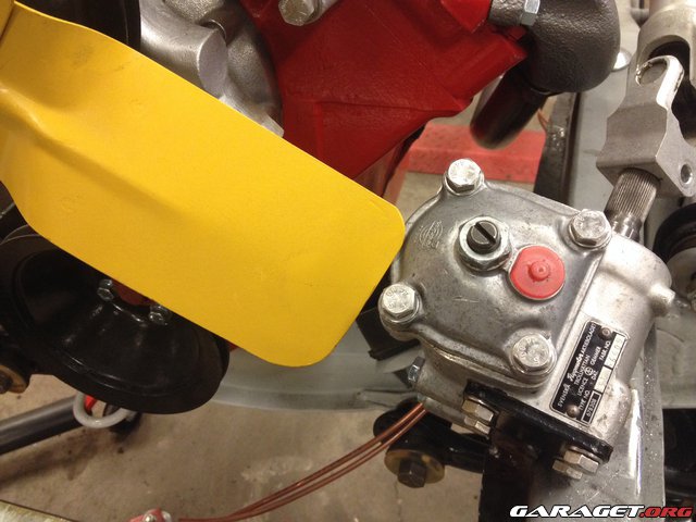

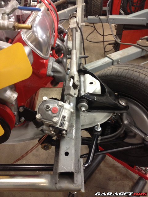

Lite av vad som hunnits med i veckan, inte mycket men lite i alla fall smile
Fick ordnat 3mm plåt (tack Petter) så kunde börja med fästet till styrsnäckan smile
https://www1.garaget.org/gallery/images/72/71525/71525-497d2a7fa0d181f92788cd0640e38030.jpg

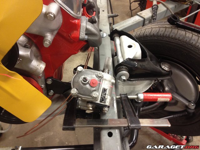

Skurit till plåten och bultat fast den på styrsnäckan för att kunna fixera allt på rätt plats och sen svetsa
https://www1.garaget.org/gallery/images/72/71525/71525-4a0a094afeb038da7a2eccde996edf23.jpg
Vrider styrsnäckan något för att inte krocka med grenrören, kanske blir problem med innerskärmen sen, men då får det lösas senare smile
https://www1.garaget.org/gallery/images/72/71525/71525-2918344b74505bdd725aef4160039042.jpg

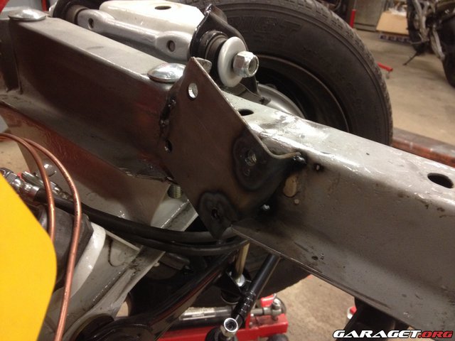

Punktat fast fästet
https://www1.garaget.org/gallery/images/72/71525/71525-2ac9ddd17e1859bab9e6f81ccfc1505c.jpg
https://www1.garaget.org/gallery/images/72/71525/71525-636e27445485e769bda4359d9e185e54.jpg
Såhär någonting
https://www1.garaget.org/gallery/images/72/71525/71525-bc0a185fef61ff3d5956c84d1537530f.jpg

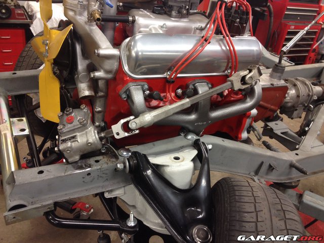

För snygga till fläktbladen lite smile tar i styrsnäckan
https://www1.garaget.org/gallery/images/72/71525/71525-3f4b7d1840af8abc149ce0ea18eddb16.jpg

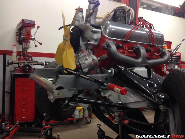

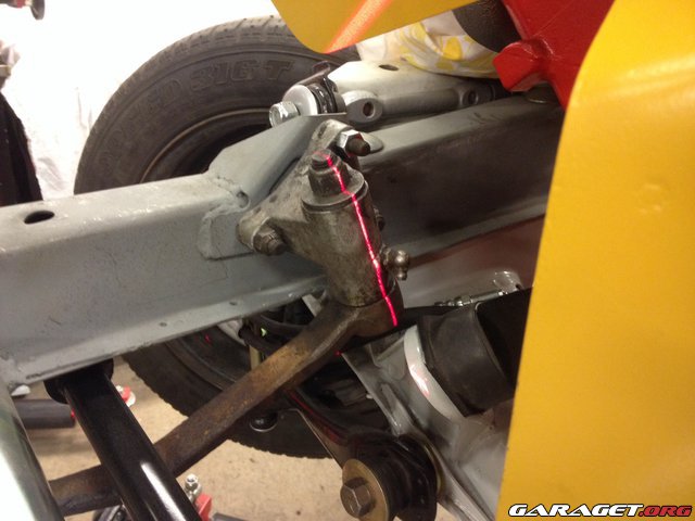

Dax för andra sidan med, fixerar lasern efter original armen så att jag får rätt vinkel innan jag sätter dit 140 armen

blir ju skitfint det där, hoppas att matchar runt kränghämmare mm sen nu bara, att vinkla styrsnäckan bör väl inte påverka så mycke? du skulle kanske haft en 140 servosnäcka istället ?
1 516 Inlägg
1 november 2014
#669
Kommer att gå fint utan krockar med krängaren smile
Styrsnäckan har samma vinkel som innan bara att ingående axel pekar lite åt sidan så för framvagnens del påverkar det ingenting smile
Ja en servosnäcka hade varit nog varit det bästa smile men tyvärr inte hittat någon än hmm
Och hittar jag en så förhoppningsvis så passar den smile fästena är ju samma, det är mer om den kommer att gå fritt för gernröret hmm
