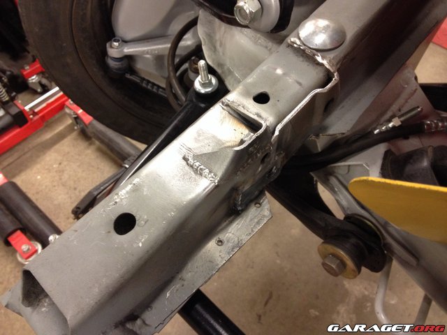

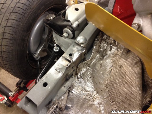

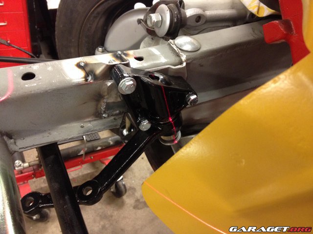

Blev klar med hjälparmen igår och svetsade lite till i dag smile
https://www1.garaget.org/gallery/images/72/71525/71525-5e8b9b636ed0609e7ffa8daa36f5e320.jpg

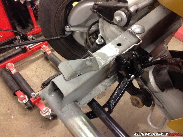

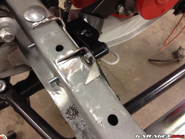

Tänkte återanvända originalfästet

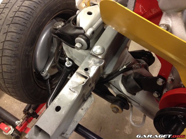

https://www1.garaget.org/gallery/images/72/71525/71525-807da9118673b8e323a1330f3f694b56.jpg
https://www1.garaget.org/gallery/images/72/71525/71525-d4600adbbade582ee6bc4428f0e617d6.jpg

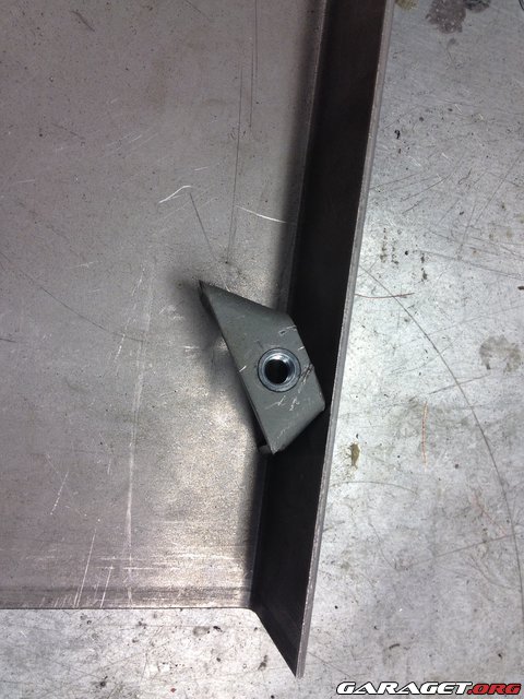

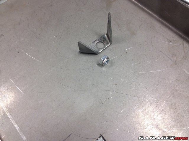

Kanske lite överarbetat men svarvade ner muttern så att den passa precis i hålet
https://www1.garaget.org/gallery/images/72/71525/71525-5d8b8d6a1f62ca0d4b723a528bd2adc2.jpg
https://www1.garaget.org/gallery/images/72/71525/71525-e4b24a3fad83be8d00e34ef75da3d0e2.jpg
https://www1.garaget.org/gallery/images/72/71525/71525-cf3a3706a2942955544dd1b08ac159b2.jpg

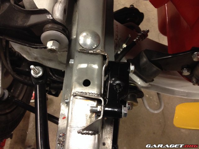

Fästet svetsat och klart smile
https://www1.garaget.org/gallery/images/72/71525/71525-691b94bc6f62872d88598b982365be21.jpg
Va inte helt nöjd med springan som blev mellan ramen och det kapade fästet så valde att svetsa igen springan
https://www1.garaget.org/gallery/images/72/71525/71525-ceda1b998eb6b1672be4820ccab580a0.jpg
https://www1.garaget.org/gallery/images/72/71525/71525-23e94e4e62d7a4ddb2e97aee95f3b71c.jpg
Utan springa smile

Snyggt med flytt av fäste, men ska du inte slipa bort gamla fästets svets på ovansidan? smile
Jodå smile kom dåligt till bara med vinkelslipen, så tar det sen.
Tänkte gå över hela ramen sen innan det är dax att lacka den smile

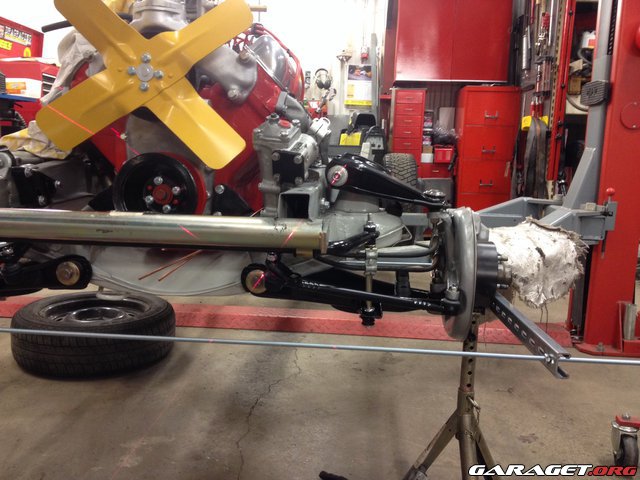

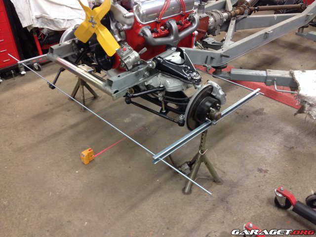

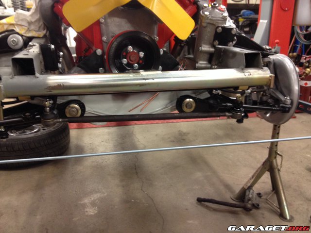

Har pysslat lite med framvagnen i veckan smile
Den lilla tiden jag fått över till Duetten hmm
https://www1.garaget.org/gallery/images/72/71525/71525-d3381a3e3cc8ff6de95d0dcb4d8fa1c2.jpg
Fäste järn på bromsskivorna och mätade in så att framhjulen stod absolut parallellt
https://www1.garaget.org/gallery/images/72/71525/71525-69db5b599c2a932e46390ae9a8a7da93.jpg

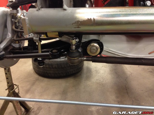

För att undvika bumpsteer så ska styrstagets infästning i styrarmen vara i linje mellan övre och undre länkarmsinfästningar och då kom lasern till nytta igen smile
140 styrstagen visade sig vara i rätt längd big_smile så slapp ändra dessa smile
https://www1.garaget.org/gallery/images/72/71525/71525-047ad86d8b66d7999db7306f1d0eea1d.jpg
https://www1.garaget.org/gallery/images/72/71525/71525-0516ec6dd9426db5bc1b2e65672e37e2.jpg

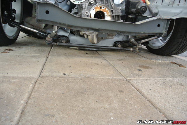

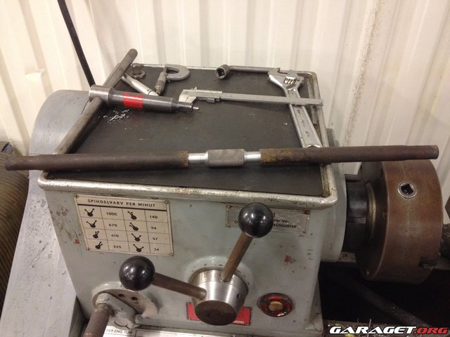

Däremot så blev parallellstaget förkort, men bara i ena änden wink
https://www1.garaget.org/gallery/images/72/71525/71525-d3416935f09e89cc9b3d557954fb81d0.jpg
Kapade parallellstaget och svarvade till en bit som är så pass tajt att den får pressas i, ska svetsas och sen borra i stift så att den absolut inte kan dela sig smile

Är det placering av snäckan (rambredd) som gör att längden blir fel ?

#697
Ska jag va ärlig så är det nog så att parallellstaget kanske kommer från en Amazon! Har en bunke blandade framvagnsdelar och försöker använda det jag har.
Antagligen hade ett 140 stag passat direkt hmm

Typiskt nog va den slut wink
6 641 Inlägg
9 november 2014
#700
stingray-ragge skrev:
Har en hög me stag liggande. Kan mäta & kolla om minnet är med, nog för att din skarv säkert håller men de känns väl tryggare & ha en oskarvad. ?
