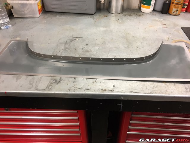

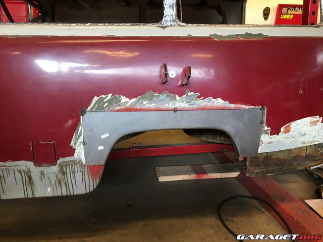

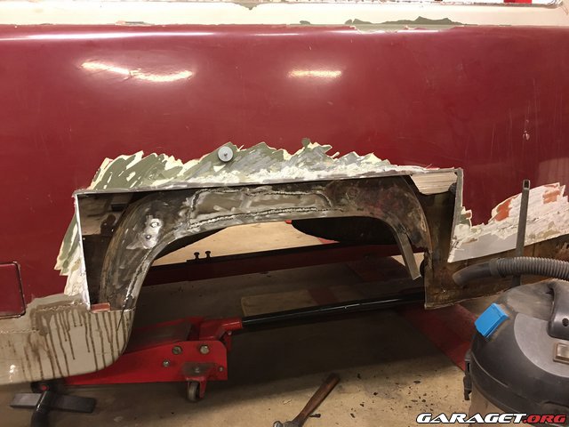

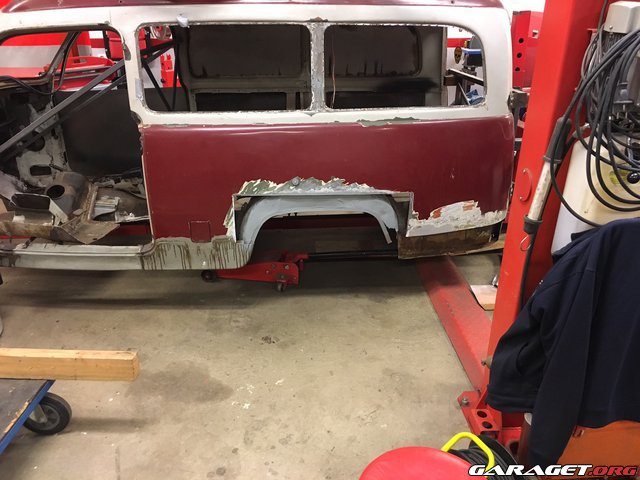

Inga jätte framsteg, men men lite i taget smile
https://www1.garaget.org/gallery/images/72/71525/71525-c89298d7786e73f0c50552db7426daf3.jpg
https://www1.garaget.org/gallery/images/72/71525/71525-66d9f5761422e67587f1b7150b3948d3.jpg
Slipat och rostskyddat med zinkfärg

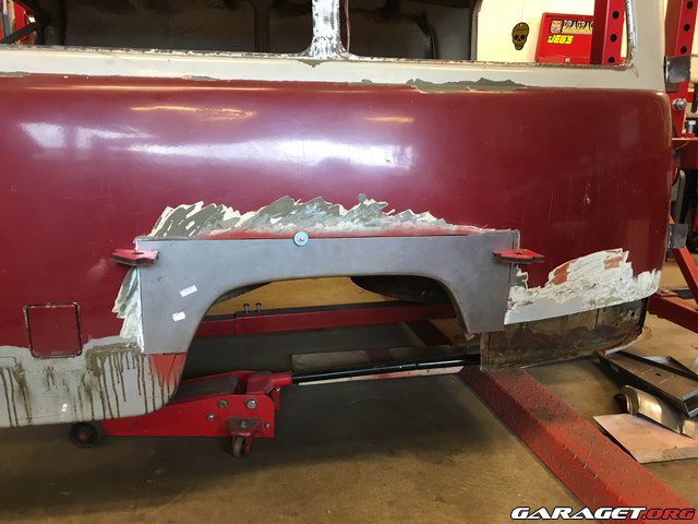

Tänkte punkta dit hjulhusplåten provisoriskt för att kunna bygga färdigt hjulhuset invändigt
https://www1.garaget.org/gallery/images/72/71525/71525-d87f09295878d12b352f2fc30e5bbb04.jpg
Tagit lite hål för punktsvetsningen
https://www1.garaget.org/gallery/images/72/71525/71525-fec0f94432f54e0650500adb6021bd57.jpg
https://www1.garaget.org/gallery/images/72/71525/71525-36f5779bfc59c816026152855a7d3ac5.jpg
Rostskyddat med zinkfärg även här
https://www1.garaget.org/gallery/images/72/71525/71525-148e77b22fe030167df3e6e14ca92562.jpg
https://www1.garaget.org/gallery/images/72/71525/71525-0884ca2c2e45c1a537e90a7efad4843c.jpg
Volvo svetsprimer där det kommer att svetsas

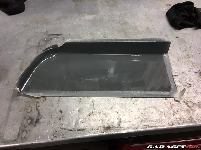

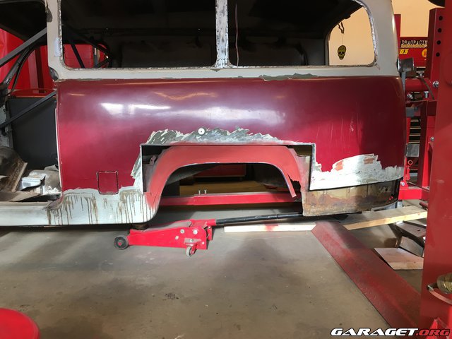

Efter en lat och lång söndags morgon i soffan va det dax att göra lite nytta smile
https://www1.garaget.org/gallery/images/72/71525/71525-5b2b79d338beebf43c470ca8c1c69e7a.jpg
Blev lite mer rostskyddsfärg och svetsprimer även på innerhjulhuskanten
https://www1.garaget.org/gallery/images/72/71525/71525-1743ecd4f8c7abd495aac43b741ae104.jpg
Medan färgen torkade så tog jag tag i och satte upp en whitebord som legat och väntat i två år på att bli uppsatt hmm
https://www1.garaget.org/gallery/images/72/71525/71525-7f85890a63707fa05ba3be1d016a83a5.jpg
Lite svetsande
Och vad ska nu detta bli?

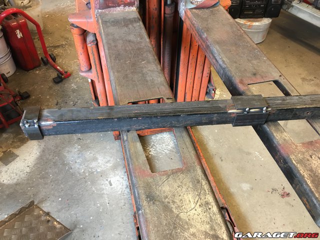

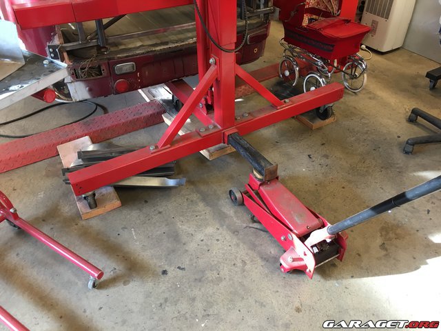

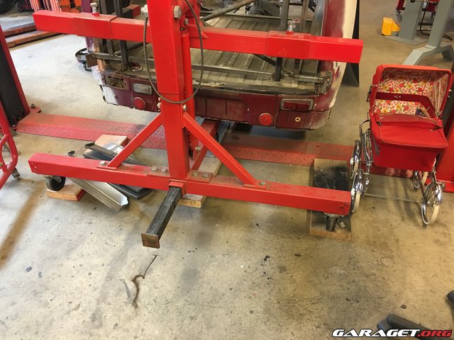

https://www1.garaget.org/gallery/images/72/71525/71525-bed6ae9b3ed68cf1e6817066d196009f.jpg
Jo en liten sak för att lättare få karossnurran över plåten till lyften
https://www1.garaget.org/gallery/images/72/71525/71525-80e5c1f0b1d4913f89f4f585bd062dd7.jpg
https://www1.garaget.org/gallery/images/72/71525/71525-31eaa9992be3a6a8a9edb882bdb9f209.jpg
https://www1.garaget.org/gallery/images/72/71525/71525-6ba18c2c0a0e500a11750a86d2a429b0.jpg
Plåten dit punktad
Och nu en kopp kaffe innan det blir fortsättning smile

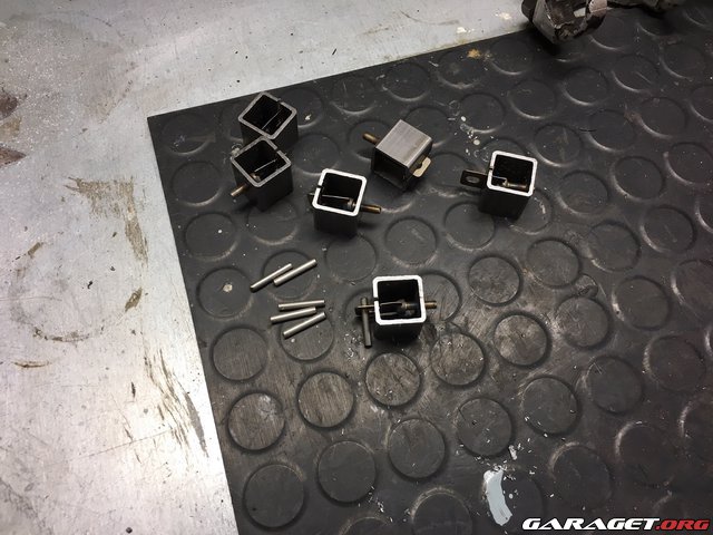

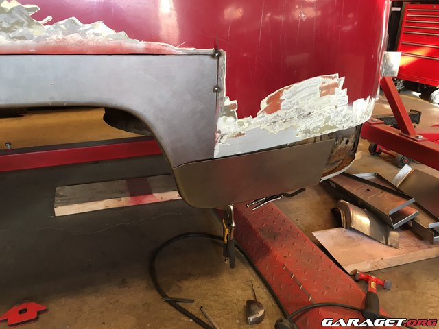

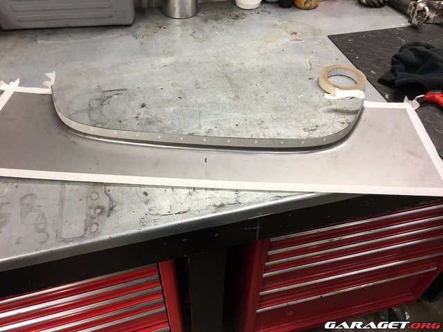

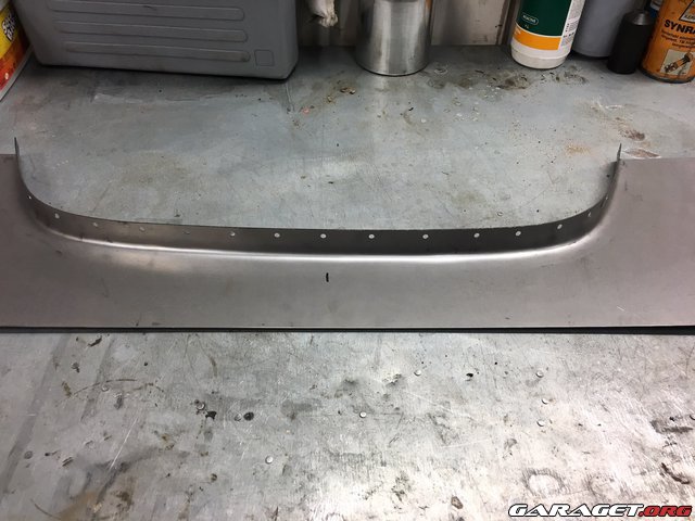

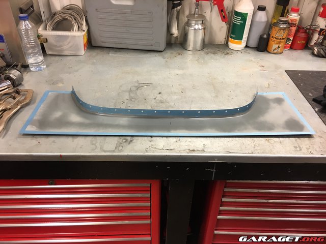

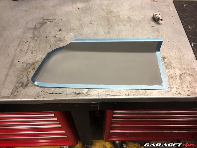

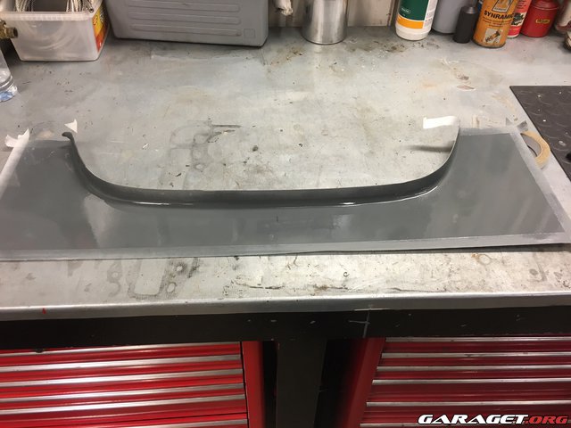

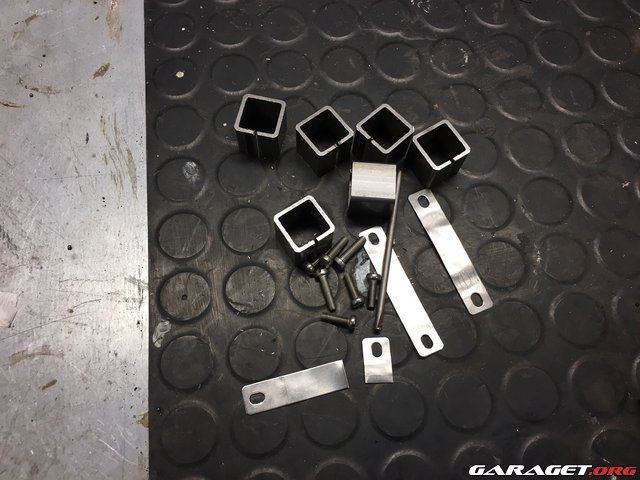

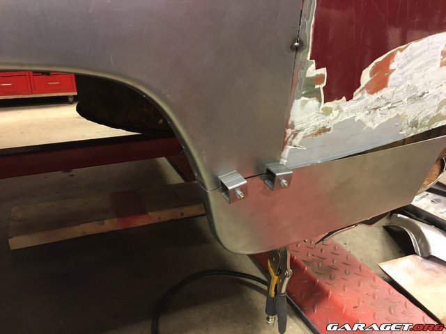

Fortsatte med att passa in nästa plåt och tog även tag i att tillverka svetsklämmor som jag funderat över att göra länge, finns färdiga att köpa men har ju materialet liggandes smile
https://www1.garaget.org/gallery/images/72/71525/71525-ad19605581f5eb168329c4acfa01f1f5.jpg
https://www1.garaget.org/gallery/images/72/71525/71525-2b16bdf0909105fe386def724e4c7af2.jpg
https://www1.garaget.org/gallery/images/72/71525/71525-4ed18c3fc8c425530ce2d29d2b188937.jpg
https://www1.garaget.org/gallery/images/72/71525/71525-8f650b6c0c9b8bee3c92b662ffd8e03a.jpg
https://www1.garaget.org/gallery/images/72/71525/71525-de874d443086e1c15abc70e1c45e9d8d.jpg
https://www1.garaget.org/gallery/images/72/71525/71525-4d69c58fc7a89769d76b80d7cf12bdc8.jpg
Zinkfärg och svetsprimer även här smile
