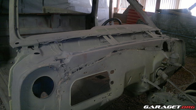

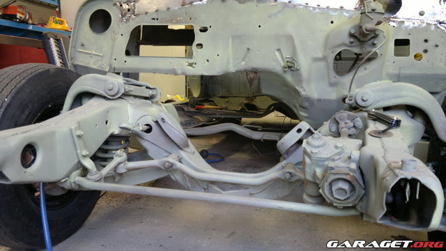

tjo nu skall vi se om det fungerar att knåpa in bilder i denna tråd. har hänt en hel del redan med mitt bygge. har fått hem en hel del nya delar samt endel som är renoverade och lackade. kommer nu ha ett ex antal timmar bakom svets skärmen men får se det från den ljusa sidan. förhoppningsvis kommer detta bli bra i slutändan. på lördag är det cruising i stan där jag bor men kommer som vanligt låsa in mig i garaget big_smile har inte tid som i vanlig ordning då man har sina projekt.
lite av det jag skall börja att svetsa är bland annat torped, runt rutor sedan får vi se hur lång tid det kommer att ta.

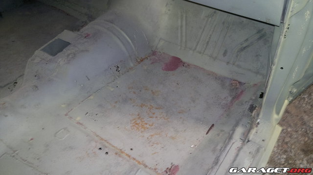

efter det är klart kommer jag byta hela golvet till ett nypressat samt jag slipper att använda det gamla golvet som är klipt och klistrat som ett lapptäcke. GÖR OM GÖR RÄTT!! big_smile som sagt jag kommer att gå steg för steg över hela bilen innan jag ramlyfter den och fixar till ramen.

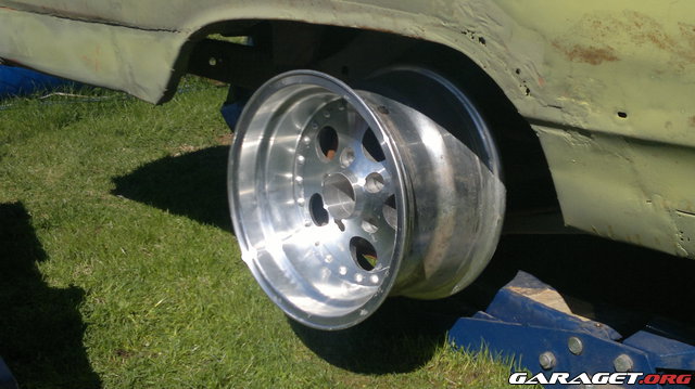

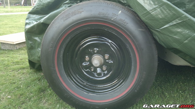

idag har väll inte mycket hänt på fronten mera än att jag provmonterade centerline fälgarna. konstaterade att det kommer bli lite mera plåtarbete då bakfälgen satt på. kommer att bli lite skärm breddning dels utåt samt inner skärmen får nog breddas inåt en bit tongue
https://www1.garaget.org/gallery/images/146/145275/145275-d7749b4baae53512095a89c31fc0b54b.jpg
kom oxå på att jag har en uppsättning med redline däck som jag inte kommer vara i behov av så är någon intreserad av dem så är det bara att pm.a

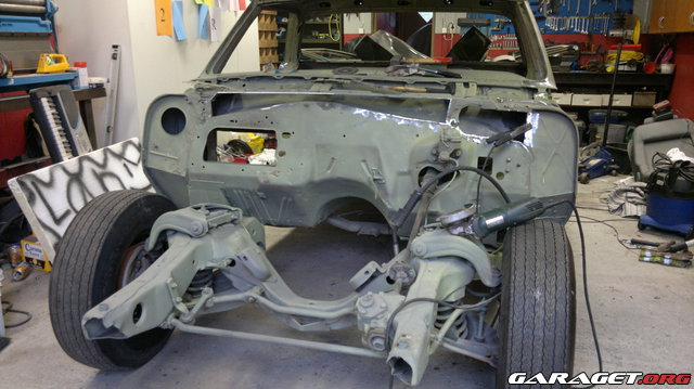

tjo då har man påbörjat projektet lite mera på allvar idag. hela bilen kommer att bli GÖR OM GÖR RÄTT.. svetsfogar som rent av ger en rysningar och mardrömmar gömmer sig mer eller mindre överallt på bilen. har taget en hel del kort på svetsarna som någon tidigare ägare gjort. som tur är att man har vart införstådd med hela projektet att det kommer ta tid med all smågöra. 1.2 mm karosseriplåt är inhandlat så nu kommer det bli några timmar i garaget var dag. skulle ha lagt upp lite bilder på svetsfogana åt er men får ta det imorn istället.

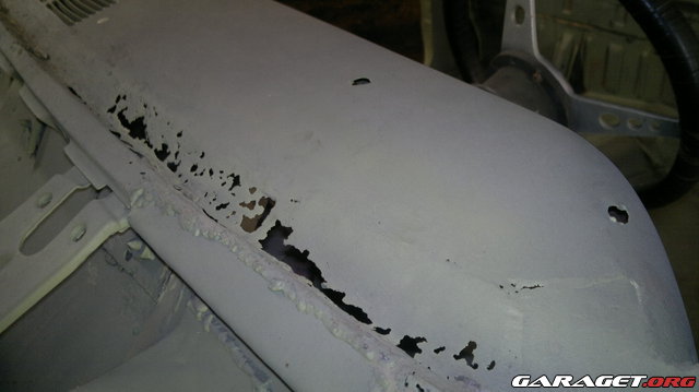

8 maj 2012

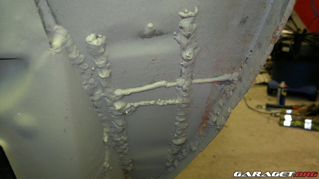

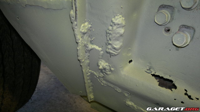

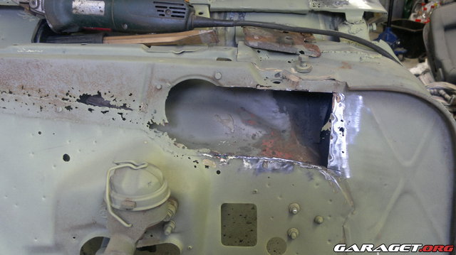

några bilder fick det allt bli ändå. imorn skall de mesta av sådana lagningar försvinna.
när man lagar något varför slipar man inte en svets?? lathet eller snålhet. inte vet jag i alla fall. men här skall det bli slätt och helt.

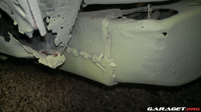

172 Inlägg
8 maj 2012
tjo idag har de vart häcken full. men dock inte med kärran. men fick allt lite tid med henne ändå. plockade bort lite klipps runt fram rutan och började att kapa ur lite ur torpeden. utav någon konstig annledning så har det blitt en del musik när man pysslar. https://www1.garaget.org/gallery/images/146/145275/145275-1acc97d705fd2257285ba338a518b109.jpg men till detta bygge så känns det som att den skriker efter Black sabbath.. så detta var väll en av låtarna rom rullat i listan för idag.
http://www.youtube.com/watch?v=ZiShfBmb-oA

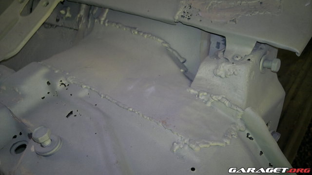

ett par bilder får jag väll bistå denna afton oxå. allvarligt talat, undrar om man får betalt på hur mycket svets man kan lägga på ett och samma ställe hmm

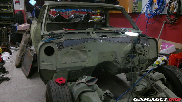

10 maj 2012

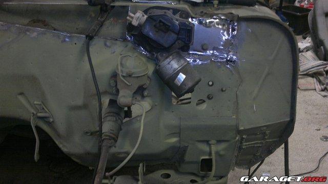

idag har de inte hänt så mycket mera än att jag snittat upp den dåliga plåten på torpeden. slipat ner lite av de gammla svetsarna som den andra ägaren någon gång i tiden hade gjort. imorn blir det att malla och svetsa i mer eller mindre hela dagen.
https://www1.garaget.org/gallery/images/146/145275/145275-70e5f810b3079e7f46e80534ba927dce.jpg
https://www1.garaget.org/gallery/images/146/145275/145275-c7da22d00d6c8775a43566cd37cfb01f.jpg
morgondagens aktivitet kommer att bestå av plåtarbete i all ära. innan allt är klart i fronten så kommer jag rost skydda ordentligt bakom torpeden pga jag sett att det har regnat in en hel del i couprn via ventilations gallret. lite planer finns som sagt.
har ni ider och synpugnter så ös på bara.

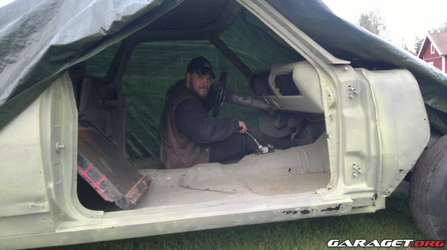

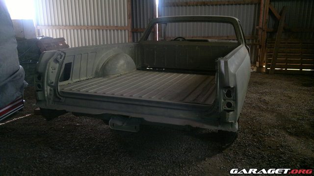

10 maj 2012
sådär då är det bevisat. jag är inte 18 år och vig och böjlig som vet inte vad. som tur är var ingen med ut och tog kort när man trasslade in sej under instrumentpanelen. varför jo då som ni redan vet så är det ju rostlagning som gäller. men nu vart den biten klar. plåten till torkar motorn sitter på plats så imorn fortsätter jag med resten av torpeden.
https://www1.garaget.org/gallery/images/146/145275/145275-2d28da6c8f6fba2b87c15999c92fb40d.jpg
allt är ju då inte rostigt och eländigt. finns mycket nytt eller renoverat som man kan plocka med oxå.

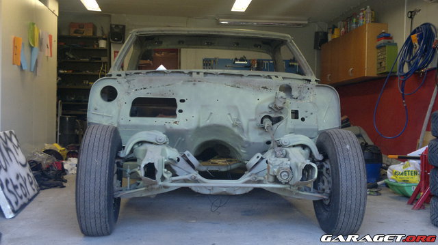

12 maj 2012
ja då har timmarna runnit iväg idag oxå. ser riktigt lovande ut med torpeden nu. imorgon ser väll planen ut att kanske kapa upp och byta golvbrunnen så det är nytt och ser lite trevligare ut.
sitter och spånar lite på vad jag skall ha för lack på den. har en ide som etsat sig fast i bakhuvudet men vet inte riktigt än. måste provmåla en plåt först. blank svart bas, röd cany och blå perl. kan vara en trevlig effekt eller vad tror ni.

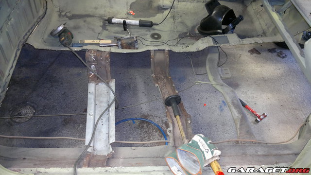

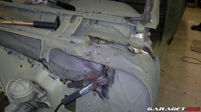

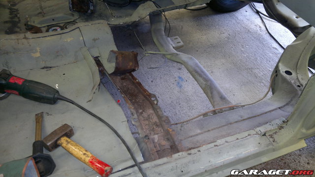

tjo på er alla. lördagen blev inte ens att tänka på att jaga rost skador. men där emot så var det en sväng om med vinkelslip och huggmejsel idag istället.
kapade upp golvet och det visar sig att det finns en hel del "fusk" arbete under ytan. nåväl inte skall jag morra allt för mycket men pinnsvets var tydligen en cool pryl att använs samt 3mm plåt i golvet.
det tog sin stund att få bort allt men skam för den som ger sig. det nya golvet kommer inte att läggas på förens jag har fått iårdning på en större skada i ramen samt de rostangripna tvärbalkarna under golvet.
