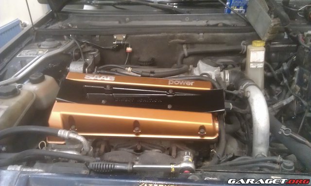

Ja idag så fick jag ut mitt packet från Schenker som Snabbe hade skickat te mig..

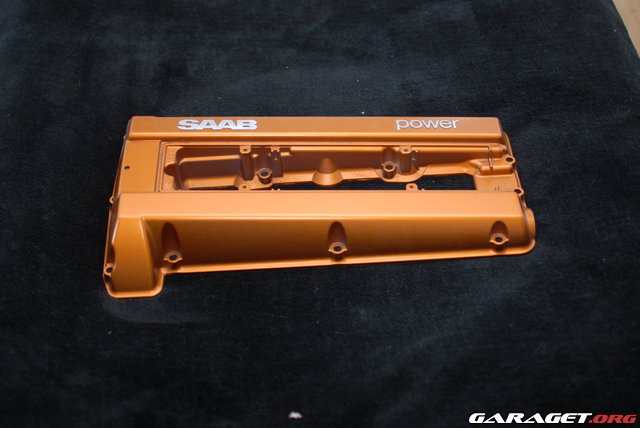

I det fina paketet så fanns det en fin ventilkåpa. Tänkte det att när bilen ändå inte kommer att vara original sen så kunde jag fixa till så det ser lite bättre ut i motorrummet. Och efter att ha sett han annons på STCS forum så tänkte jag humm hade varit snygg i min 9000..
Bild på ventilkåpan.

Hoppas nu att det är ett enkelt fel på bilen när de gäller läckaget.

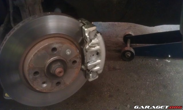

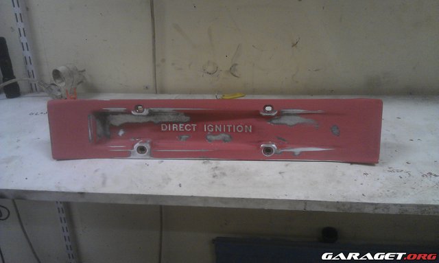

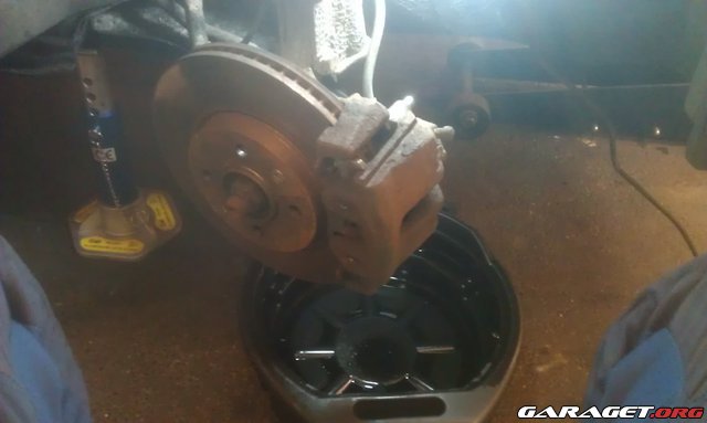

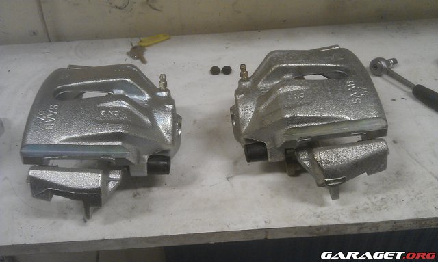

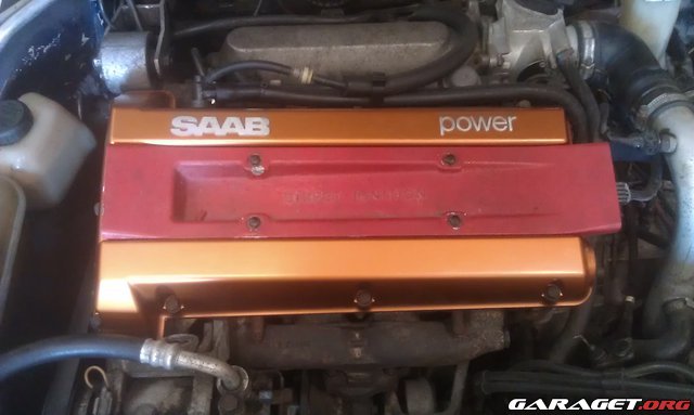

Har idag fått tummen ur att åka ut te garaget och greja lite. Slipat på tändkassetten och målat den. Bytt bromsoken fram.
Ja sen så har jag lokaliserat vart den läcker bromsolja också. smile Får dock se om det blir en enkel manöver att byta det röret som det läcker på. Alla rör ut te bromsarna är ju bytta en gång i tiden, så det är ju i koppar. Men sen så har vi ett rör ut från högtryckspumpen. Så de blir att beställa detta rör eller bocka te ett själv.

https://www1.garaget.org/gallery/images/24/23728/23728-22ac292a2b4ea55884c74b7895a18585.jpg
Nya ventilkåpan

Tändkassett efter lite slipning.

Nya bromsok. wink
https://www1.garaget.org/gallery/images/24/23728/23728-fe9ba256ad9727d513871ee5083f0ff6.jpg

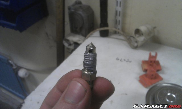

En åtgärd för att lättare kunna lossa nipplarna i framtiden.

Sen lackeringen på tändkassetten blev ett fuljobb.. Struntade i att grunda den först och det märktes sen haha. Men fick iaf se hur den blev med en annan färg mot den nya ventilkåpan. Så va tycker ni. Skall den vara röd eller svart?

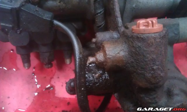

Jahapp nu har man funnit en orsak till att bygga om abs-systemet till det nyare systemet. Har ju som sagt hittat läckan på bromssystemet och det är ju tryckröret från högtyckepumpen och aggregatet som har rostat sönder. Och bara för att bilen har TCS så har givetvis det tryckröret för TCS bilar utgått!! Får skruva loss röret och kolla upp vad för anslutningsnipplar så får jag bocka och kona röret själv.

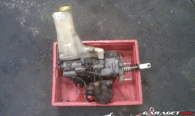

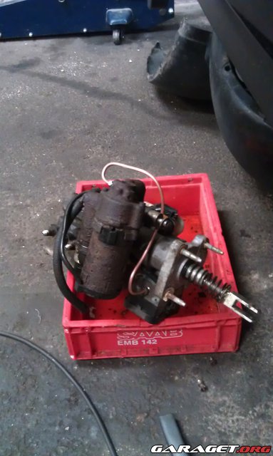

Ja var ute idag en sväng och försökte få bort tryckröret på abs-aggregatet. Men när jag fick se hur anslutnings nippeln såg ut så började jag misstänka att det inte skulle gå så bra. Då nippeln såg mer ut som en blomma än en nippel. sad
Så jag har bestämt mig för att göra det jag tänkte att jag skulle slippa att behöva göra. Att ta loss hela aggregatet ur bilen. Men de kanske är bra så jag får se hur allt ser ut. smile
Så imorgon blir det att köpa lite verktyg för bromsrörs nipplar. Har ett rör under aggregatet som går till bromsarna som inte vill lossna. Började slinta. Vill inte slinta mer på den.

Jodå här skall du få se hur det går för mig. cool
https://www1.garaget.org/gallery/images/24/23728/23728-41762d7e7eec4326c31c68bd7a1aa4ad.jpg
Litet aggregat som satt i bilen för några timmar sedan.
https://www1.garaget.org/gallery/images/24/23728/23728-7e0eefb0dc6a4c82c6972e1b430e7fa3.jpg

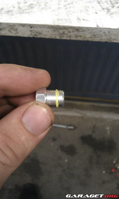

Nippeln på tryckröret ut från högtryckspumpen. sad
Skall imorgon åka och se på vad Tools Sjögren kan ta för bromsolje tålig gummislang, sen köpa lite bromsrörsnipplar sen så skall det bara bockas lite rör så skall allt tillbaka in i bilen.

Ja jag får investera i en gassvets i framtiden. Fick hjälp av en med att värma godset på pumpen så jag fick loss den fula nippeln.
Förstår ni varför Saab gick förlust på varje 9000 de byggde.. När den känns så välbyggd (förutom TCS och det första abs-systemet), efter så många på väg mm. Den är ju inte ny om man så säger.
Men har lite kvar att göra innan detta är klart. Jo skulle behöva investera i ett koningsverktyg också.

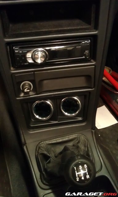

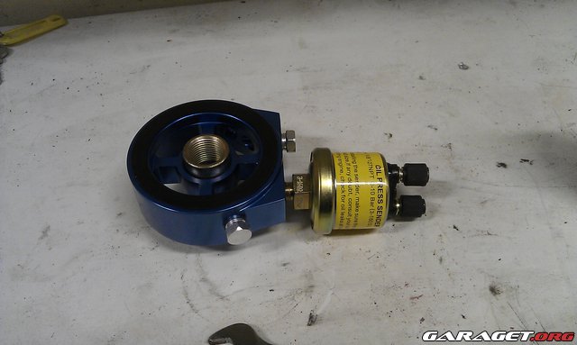

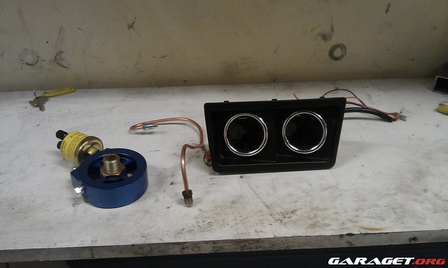

Sen har jag monterat in oljetrycksmätaren och laddtrycksmätaren, i Saab original tillbehör mätarhållare. wink Dock så skall de kopplas in så de fungerar också.. Men får ta de till veckan eller på söndag..
Ja jag skall inte tjöta mer. Här kommer bilderna från idag.

https://www1.garaget.org/gallery/images/24/23728/23728-38b40fef355c91cc29a5bdae0e278e6e.jpg
Mätarna på plats.
