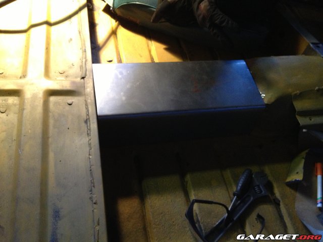

Vi fick göra större bakre kardan tunnel för kardan tog i i lägsta läget.

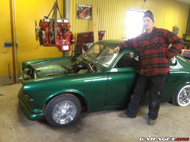

Dock så är de just nu full fokus på min amazon. Motorn uppstartad i lördags efter renovering verka gå bra den korta stunden vi hade igång den för vi han ej få i något vatten i den. De blev sent:)
aja de är väldigt mycket annat just nu men de tar sig !
ni ska få en bonus bild på bror min och amazonen smile`
