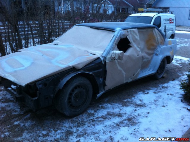

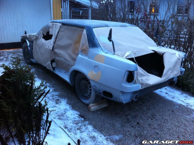

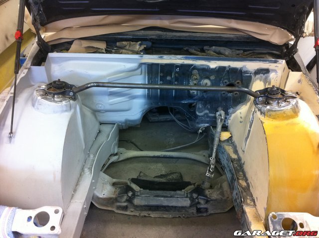

har hänt lite med bilen nu de senaste wink karossen börjar bli färdig spacklad och är slipgrundad några lager på många delar på bilen smile har även börjat med att bygga mitt fjäderbensstag och fästena till de som ska svetsas fast på fjäderbenstornen, så nu kommer de en jävla massa bilder wink

fick puttat ut bilen igen för att storstäda garaget.
https://www1.garaget.org/gallery/images/29/28781/28781-83a47e72ace41a66e7775e237e103a5e.jpg
börjar att ta form smile
https://www1.garaget.org/gallery/images/29/28781/28781-44b4e0d61a2078db7830eea30e8586ba.jpg

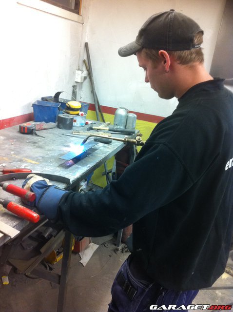

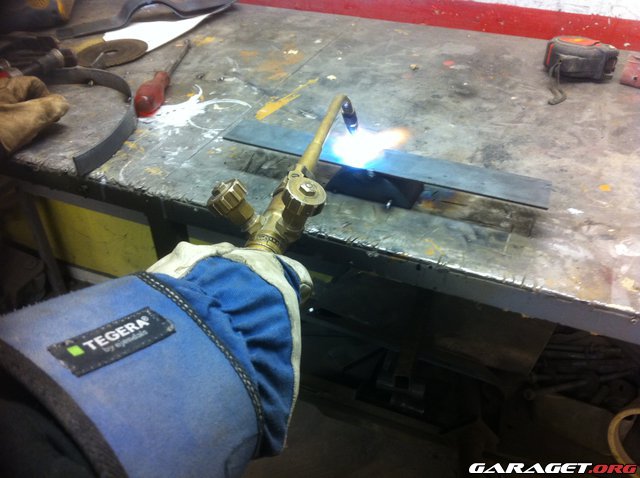

sen va de dax att ta fram gassvetsen igen och börja med fjäderbensstaget så här böjer jag till några plattjärn över en jigg som jag slängde ihop smile
https://www1.garaget.org/gallery/images/29/28781/28781-bc2859dd29282b9842abd1f4fb718228.jpg
ser sådär lagom konsentrerad och grinig ut på denna bilden tongue men men
https://www1.garaget.org/gallery/images/29/28781/28781-8fd83557de1a1855b77fe2e214682feb.jpg

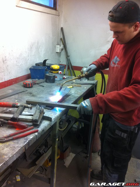

bra vänner är guld värt när de gäller sånthär arbete när de e lättade att en värmer och en böjer smile tack för hjälpen David (hekas)

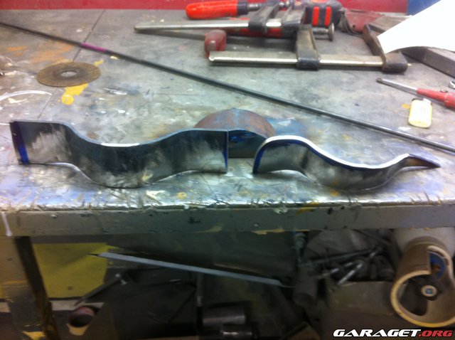

en är bara böjd och en tillslipad grovt till formen smile

färdigt resultat på fästena smile dock ej uppnästa på bilden utan bara ditlagda.

uppnäst och klart smile några små finjusteringar och helsvetsning kvar.
imorrå blir de till att börja med staget som går över motorn så jag lägger nog upp några bilder imorgon med wink

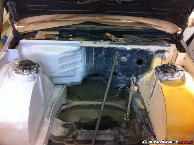

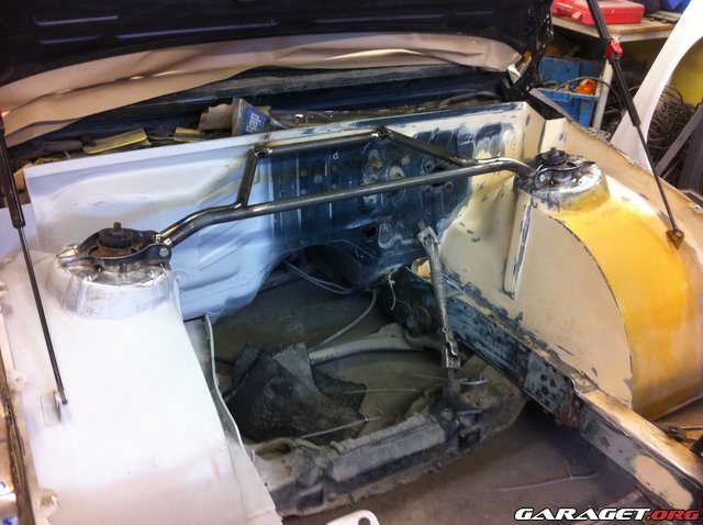

Måste börja detta inlägget med att tacka för alla posetiva kommentarer smile kul att höra att folk gillar de man bygger big_smile

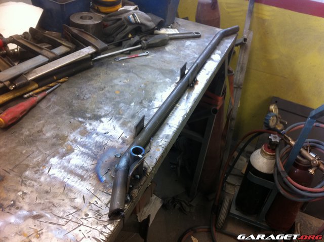

nu är iallafall fjäderbensstaget klart för helsvetsning smile har varit mycket värmande och böjande tongue

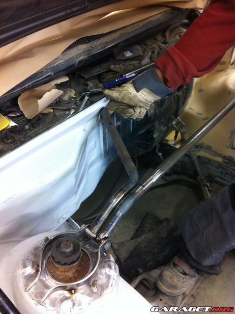

bägge rören böjda och håller på att passa in dom.
https://www1.garaget.org/gallery/images/29/28781/28781-ba0fbcb45160653e18dbd8a19ad4bba0.jpg
sådär smile nu är de uppnäst och färdigt, bara lite små justeringar kvar och helsvetsning.

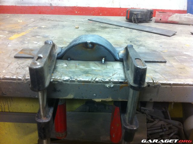

Ser riktigt fint ut. Ska du fästa den i torpeden på nått sätt?
128 Inlägg

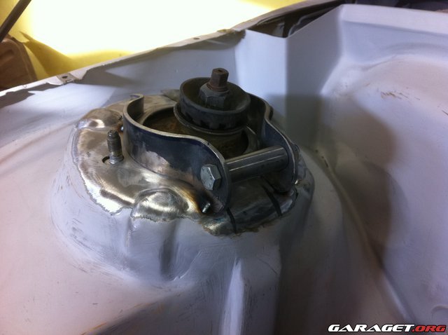

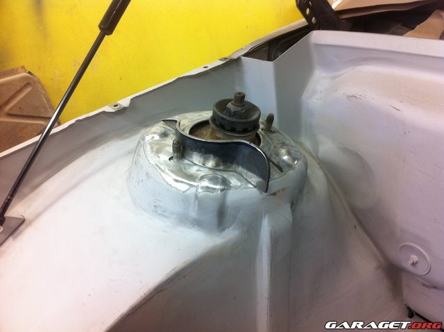

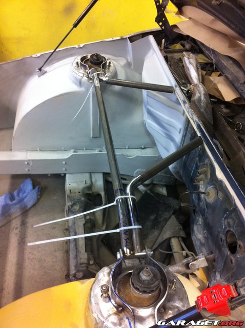

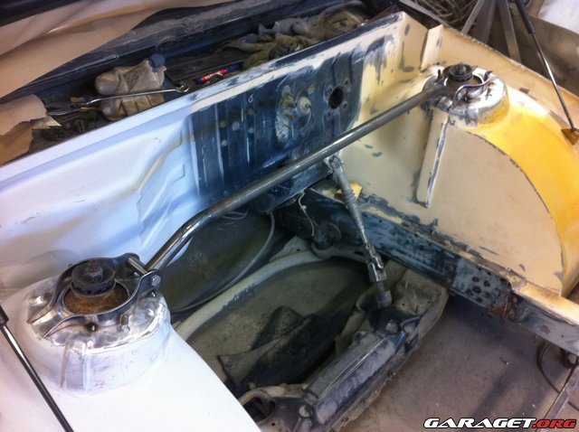

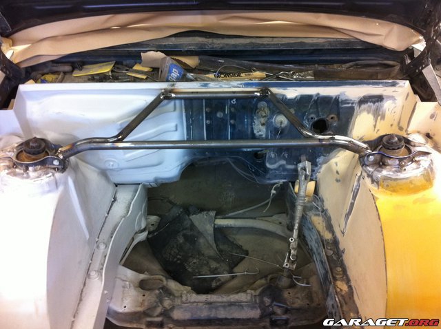

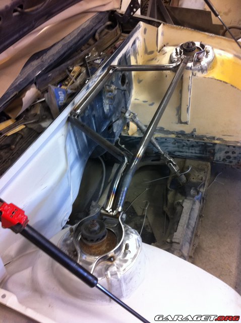

25 mars 2013
#114
Tackar smile jo om du ser dom 2 rören som sitter inåt torpeden med hålen utåt dom ska svetsas på en botten på och sen ska de skruvas in en m10 insex in i torpeden så dom rören är bara till för att dölja skruven.
