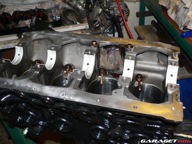

sedan upptäcker jag att en baffelplåt som satt där inte sitter där ((motorrenoverarn tog tydligen bort den utan att jag ens visste att den satt där)) den sitter alltså där oljan från toppen kommer.
bifogar en bild på baffel plåten. EJ från min motor
https://www1.garaget.org/gallery/images/94/93351/93351-47e008de18b56fc2b276131e823d0de7.jpg
alltså plåten som sitter vid oljesprutaren på just 2:ans cylle som  jag har problems med..
