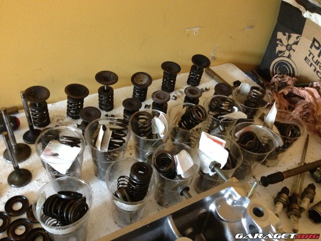

Har fixat lite idag ändå.

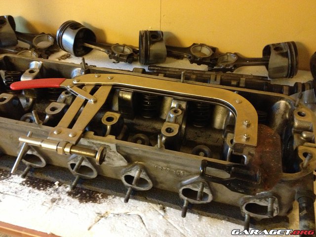

En skitig topp och en ganska väl modifierad ventilbåge
https://www1.garaget.org/gallery/images/68/67703/67703-e5ca25231031508b57f6b52683765b93.jpg

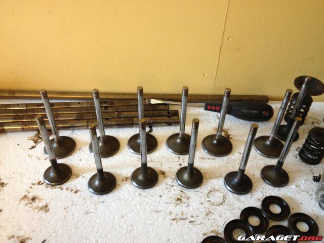

Ventilerna ur
https://www1.garaget.org/gallery/images/68/67703/67703-f92db4319cad005e04cf7080d537f00f.jpg
Skitiga o jävliga... Sen satt de bara enkla ventilfjädrar? Byter ventiler och sätter dit dubbla fjädrar smile

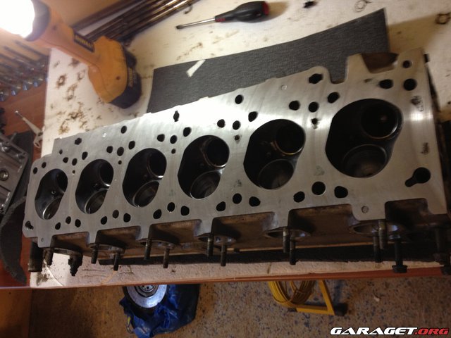

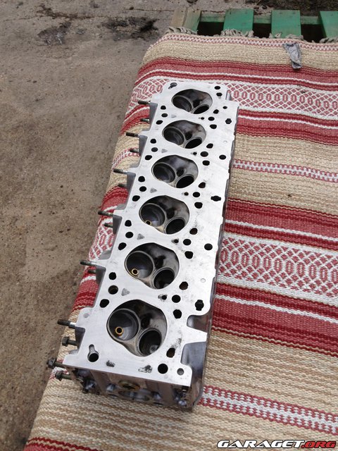

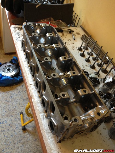

Har slipat in ventilerna och tvättat
https://www1.garaget.org/gallery/images/68/67703/67703-91a8ffa1a2b79ca9d5c4c7a0239da231.jpg
Ren och fin

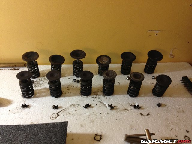

https://www1.garaget.org/gallery/images/68/67703/67703-b3b406ce7e01a5cddb62886330ac819c.jpg
Rengjorda ventiler

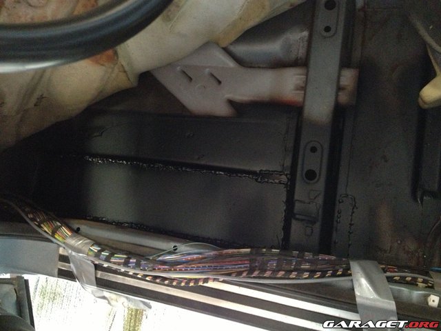

Och så slutligen en bild på min förstklassiga rostlagning big_smile
https://www1.garaget.org/gallery/images/68/67703/67703-f51be5828dc42310d3ed0d63c32db3dc.jpg
Inte de vackraste men tätt och hållbart är de smile

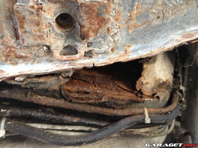

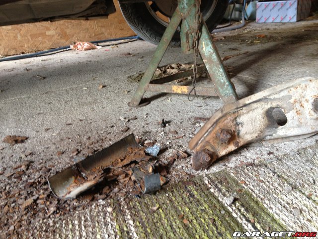

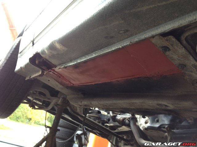

Idag hissade jag upp bilen lite på förarsidan och kollade över hur mycke rost som skulle lagas i tröskeln. Är ju en del tyvär...
Ett hål på mitten
https://www1.garaget.org/gallery/images/68/67703/67703-4d36e2b061d1c221fdfab202d5aee988.jpg
Hålet fram och min golv lagning
https://www1.garaget.org/gallery/images/68/67703/67703-863393b2470d8f0a036a93962efe06b1.jpg

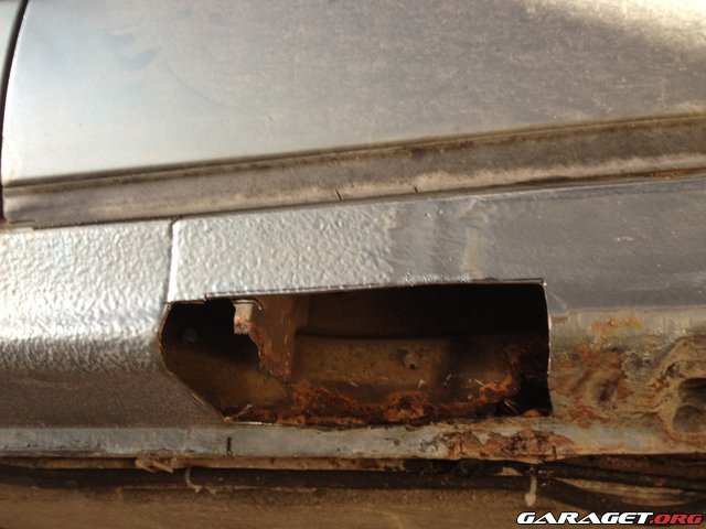

SKulle ta loss staget till silentblocket och där över fanns det ingenting visade de sig...
https://www1.garaget.org/gallery/images/68/67703/67703-7af261ed60d791cc4bfa6ee0a1cc20dd.jpg
https://www1.garaget.org/gallery/images/68/67703/67703-186f2910908842deea4f52233bfb760e.jpg

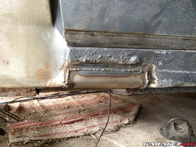

Plockade av fram skärmen och började med hålet framme. är nästan färdigsvetsat.
https://www1.garaget.org/gallery/images/68/67703/67703-421e6b83bf96ca5418ebc6120bf383b2.jpg
