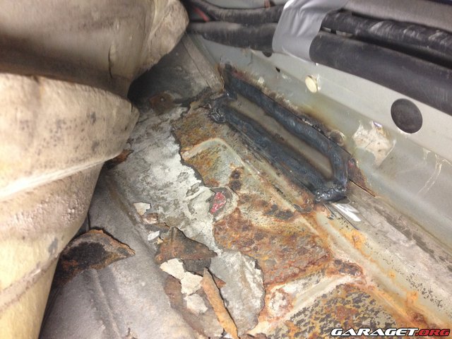

Nån som vet var den slangen som kommer ner där går till? Dränering av nått?
https://www1.garaget.org/gallery/images/68/67703/67703-0eee49c26344c1e9cc5481f2c5d44942.jpg
Här har vi orsaken till att e34/e32 börjar rosta i golven under stolarna... Så i förebyggande syste tog jag bort pluggen och svetsade igen hålet smile

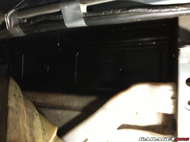

Bankade bort asfaltsmattan och slipade av ytrosten, sen blev de rostskydd smile
https://www1.garaget.org/gallery/images/68/67703/67703-a431ab5f777e5c207c466d1c84d770c6.jpg
Utsidan, ska bara spacklas o målas lite nu smile

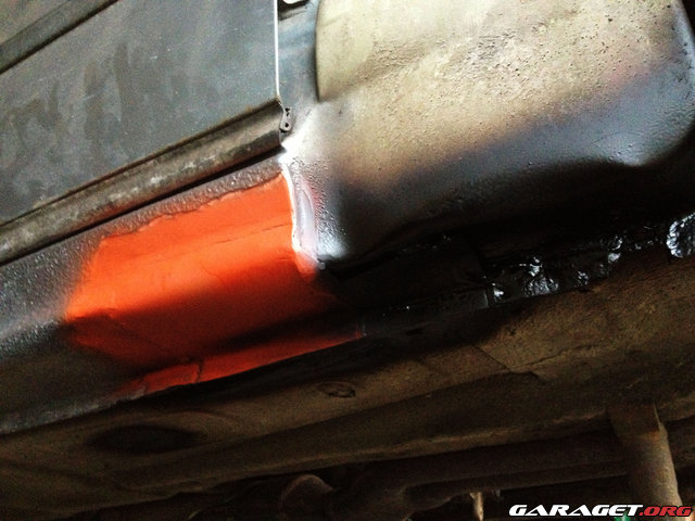

Herr hagman va lite trög idag när tempen visade under 10c så värmde den ganska ordentligt då gick de betydligt bättre o arbeta med den smile
https://www1.garaget.org/gallery/images/68/67703/67703-e749ca3d9ea018560550d488ed109e4e.jpg
Första omgången underedsmassa, kommer spruta på ett lager till sen när detta torkat.

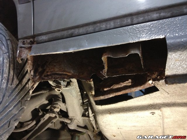

Började peta och pilla lite men tillslut så åkte vikelslipen fram o hela tröskeln åkte hela vägen bak då nån hejkomochhjälpmig har bytt den innan så såg ut som grisen och var en hel hög med spackel i bak kant...
https://www1.garaget.org/gallery/images/68/67703/67703-4cead72534978fa14dad45552080a813.jpg

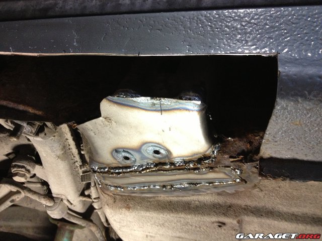

Kapade o slipade o fixade en go stund innan jag fick klart för mig hur jag skulle göra men tillslut kom jag fram till en lösning tongue
Fick bli 2 olika bitar, en för golvet och en för fästet till plåten som stabiliserar silentblocket smile
