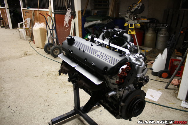

Det ser superfräscht ut.
Ja det är lite skillnad på motorn nu, förväntar mig samma med bilen, du verkar vara noggrann smile

motorn blev ju tokfin! den håller nog ett tag till nu smile
blir så jälva sugen på att gå ut och slita ut motorn ur bilen och fixa den nu.. blir så varje gång jag går in i tråden.
grymt jobb!

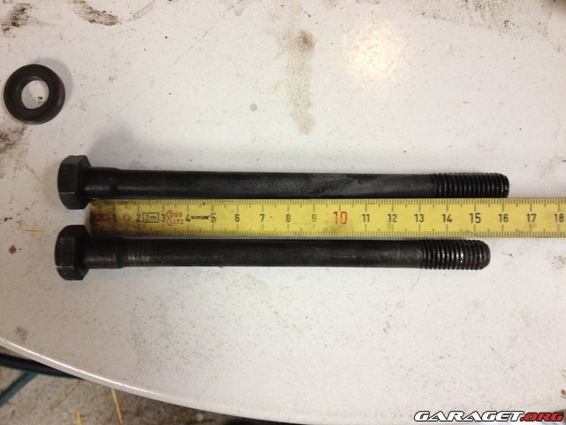

Tog ur bulten idag för o se vad som felar...
Den nedre bulten är en använde topp bult även den....
https://www1.garaget.org/gallery/images/68/67703/67703-18083fdef8bceb89b619fd030257059b.jpg
Den övre är 1cm längre än den andra och då är inte bultarna efterdragna ännu heller....

Vafan vilken skit. Tur du upptäckte det iaf så du inte monterade ihop det med dom skit bultarna

Allt sitter ju ihop. och 13 av 14 bultar funkar men den sista är för mjuk...
Menar du att den blivit 10mm längre vid dragningen? Låter inte klokt isåfall....

Jo de har den, Den var 156mm från början och är nu ca 165mm...
Vet inte riktigt vad jag ska göra, Tog en begagnad bult jag hade och drog i sålänge så får vi se vad jag gör.
Men med den var de inga problem o dra 80nm iaf så gängorna är de iaf inget fel på smile

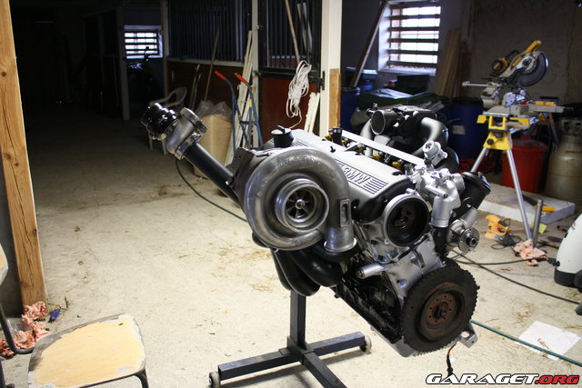

du har då verkligen otur me allt hmm men motorn blev riktigt stilfull me dom dära färgerna..

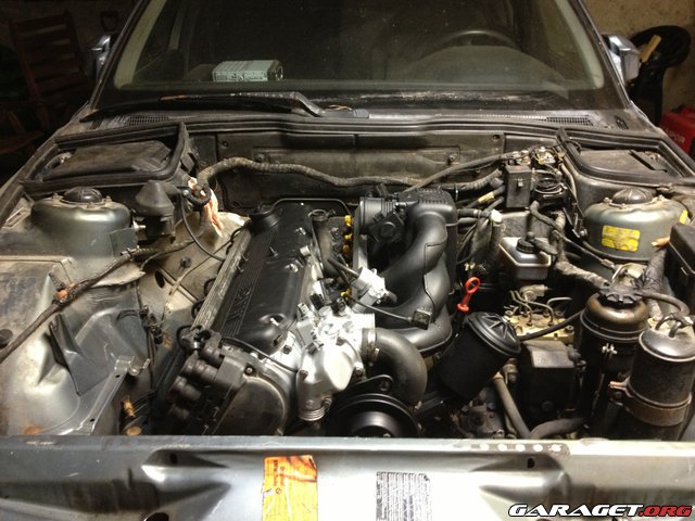

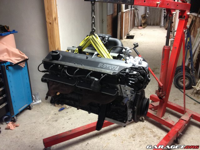

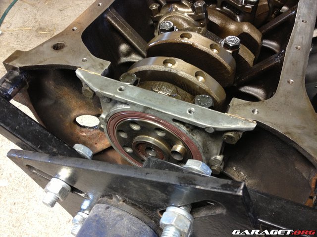

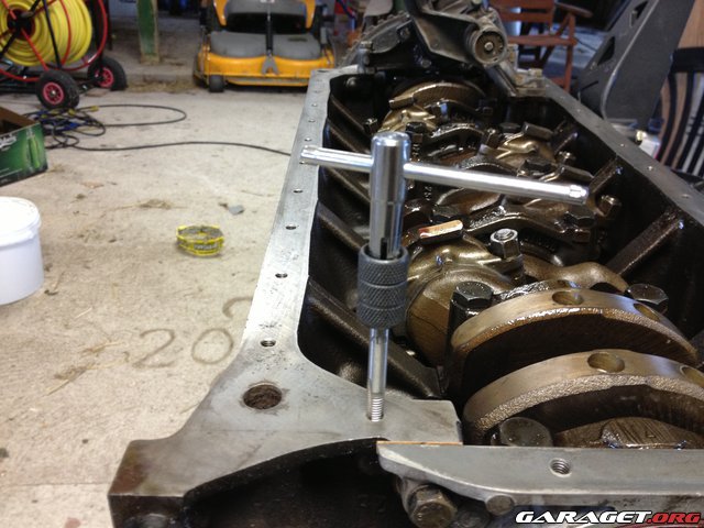

Jaja jag har fått plocka på de mesta nu som kan plockas på innan motorn sitter i bilen.
Förutom svänghjul, koppling o låda då...
Började med o byta packningen och den bakre packboxen
https://www1.garaget.org/gallery/images/68/67703/67703-71624bfca8a3e35680f5b34ce23279f7.jpg
Nogrannhet är allt wink
https://www1.garaget.org/gallery/images/68/67703/67703-22b598a63d967695a436d2a0725fbf73.jpg
Tråget hittade sin plats tongue
https://www1.garaget.org/gallery/images/68/67703/67703-1bea83ed2938ceeb48c7645d79177342.jpg

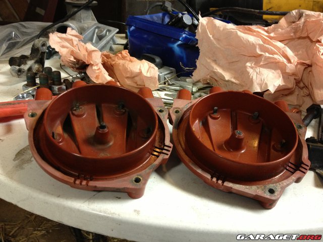

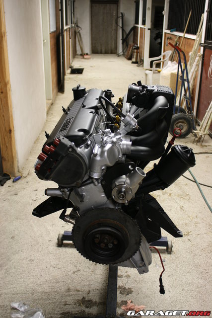

Finn ett fel? smile
https://www1.garaget.org/gallery/images/68/67703/67703-d5847189bf421f64496ac95b47c8e4f4.jpg

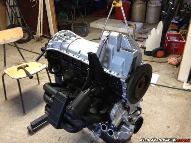

Näst intill klart
https://www1.garaget.org/gallery/images/68/67703/67703-d5499cb9fa466e32ada0f967127d5d7d.jpg
https://www1.garaget.org/gallery/images/68/67703/67703-5b78f6c453e08dfe40e6c3bef4dc055e.jpg
https://www1.garaget.org/gallery/images/68/67703/67703-75bdd1efd56bfb59f3d721d729597b90.jpg
Imorrn kommer förmodligen motorn sänkas i smile

finn ett fel.. piggen i fördelaren är helt bortnött? smile
MR Andersson
1 229 Inlägg
29 oktober 2012
#152
10 poäng till lillen big_smile

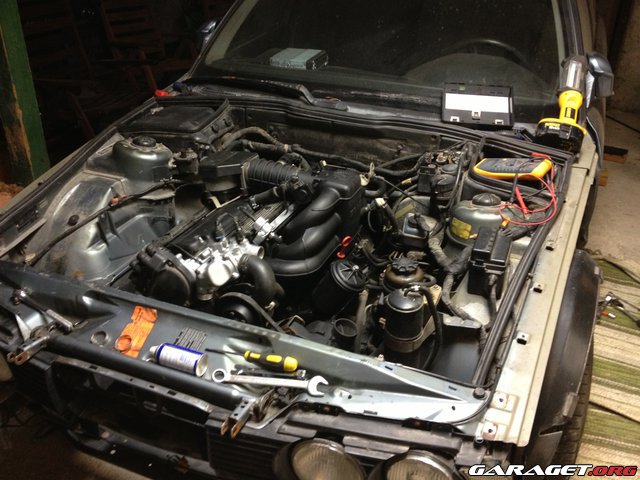

Idag har de vart mycke arbete/ilska o mindre med bilder tongue
Började med och konstatera att de var för jävla kallt o va "ute" i garaget så bilen knuffades in i stallet så man kunde få lite värme tongue
Denhär bilden tog 14.30, då hade jag precis fått bort stativet och kom på att jag hade en oljig/skitig låda...
https://www1.garaget.org/gallery/images/68/67703/67703-4c2ab7ed4d156c381312ff4e7afef42e.jpg
Så slängde in möget i bilen o åkte o tvättade den. Hem igen o kasta på svänghjul, koppling, låda.
19.00 såg de ut såhär:)
https://www1.garaget.org/gallery/images/68/67703/67703-b92610c0723e7b6754cce38b4c1ee010.jpg
Sen var de dags för uppstart lite provisoriskt för ikväll utan kylare osv tongue
Men INGET hände när jag vred om nyckeln.... Dock visade de sig efter en stunds funderande att jag glömt och montera jord kabeln på motorn....
Sen så jävla hoppade den igång med ett vrål tongue Förutom att generatorn skriker så låter det lovande smile
https://www1.garaget.org/gallery/images/68/67703/67703-22e6ea60d9af904c5d570e645875797f.jpg
Såhär lämnades den för ikväll smile
