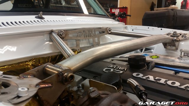

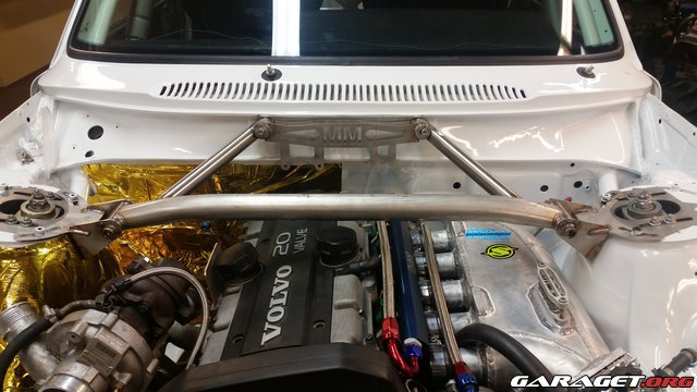

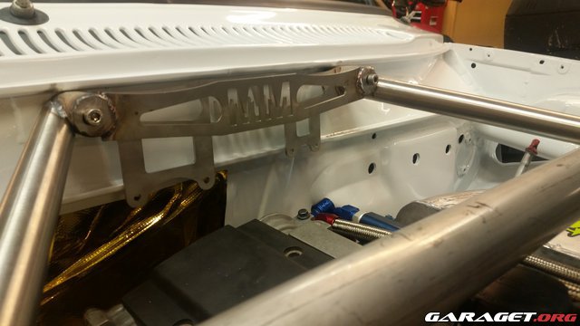

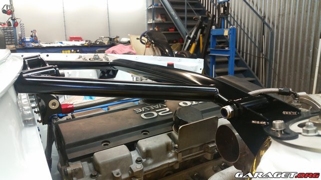

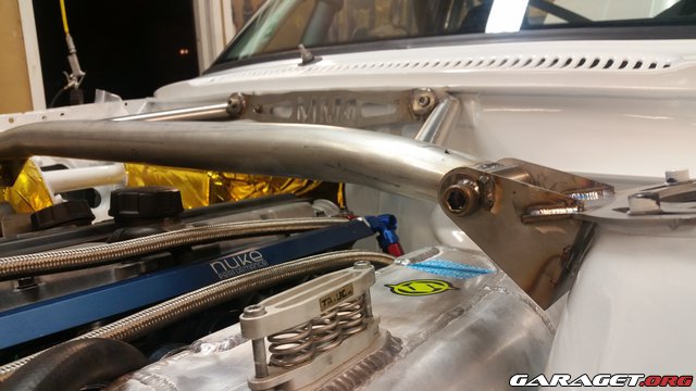

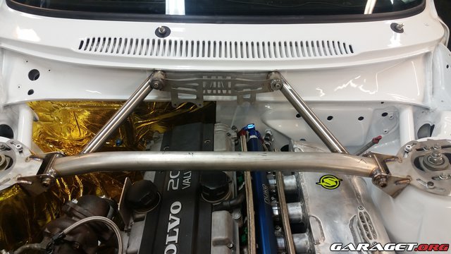

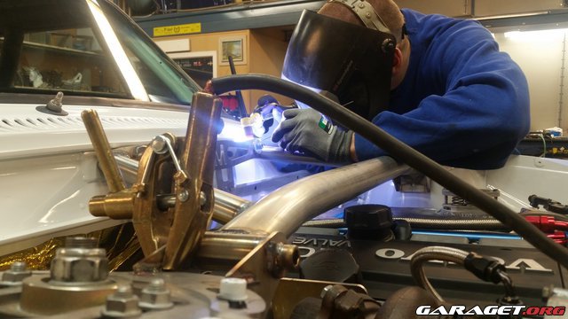

Ikväll har jag å Martin skridit till verket å snickrat ihop fjäderbensstaget. Helt sjukt bra blev det.. så himla roligt å bygga egna lösningar som ingen annan har.. de här kommer bli riktigt snyggt...
Låter er bedöma själva, så får ni gärna säga vad ni tycker... notera gärna att på varje sida så sitter det en excentrisk bricka med ovala hål i fästen på tornen som gör att jag kan för spänna staget mot tornet innan man drar åt muttrarna... bara för att man kan liksom... big_smile Alltid roligt med egna lösningar som sagt... smiletonguelol
Imorgon ska staget lämnas in för pulverlack... kommer se riktigt trevligt ut under huven sen...
Stort tack för ikväll Martin!! Blir kanon de här... 2015 kommer bli ett bra år... big_smile

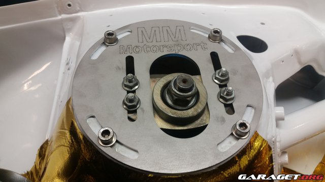

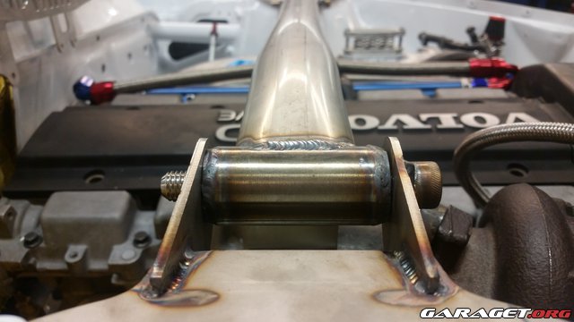

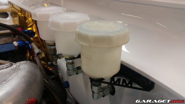

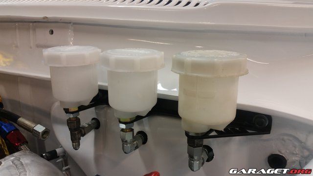

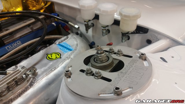

Tackar!! visst blev de fint... idag har nya topplagringarna till stötdämparna hamnat på plats, dom andra blev ju fula i branden så fick bli nya... sen har jag monterat nya bromsvätskebehållarhållaren hittat sin plats oxå, hade ju koppar rör förut från dom å ner till pedalstället, men dom byttes idag ut till stålomspunna. blev riktigt bra faktiskt..

Blev ju riktigt bra! Vart köpte du behållarna? smile
882 Inlägg
7 mars 2015
#1672
Tack så jätte mycket... kul att du gillar det.. dom köptes från Speeding i Borås.. bra å ha å göra med å snabba leveranser...

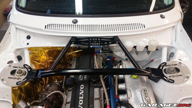

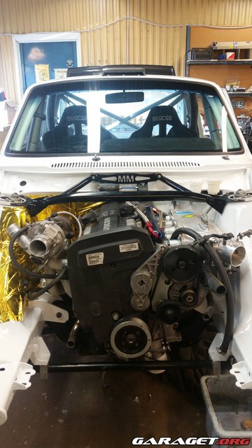

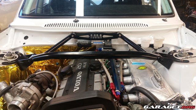

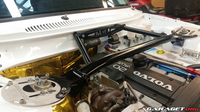

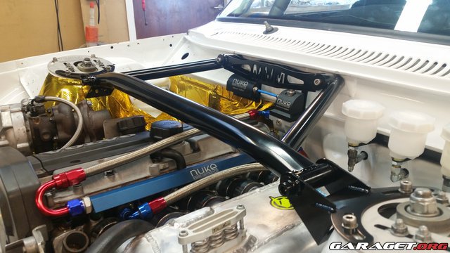

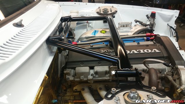

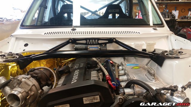

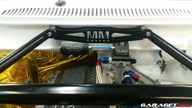

Tja, fick fjäderbenstaget från lacken idag... blir ju as läckert... Hoppas ni gillar de ni ser oxå...??? smilelolwinkcoolbig_smile
Så jävla nöjd, i nästa vecka börjar jag med elen som brunnit upp, dvs allt under huven typ...
Så till dess... ha de gött!! å kommentera gärna om ni ser något ni gillar... big_smile eller ogillar.. winkroll / Strömberg.
