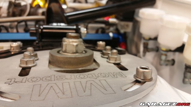

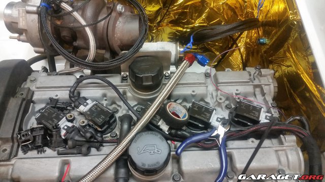

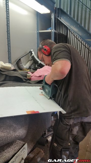

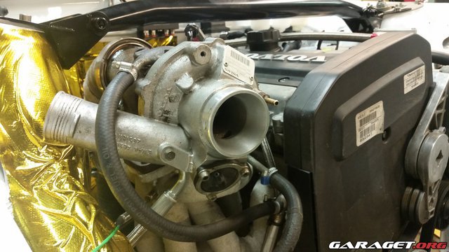

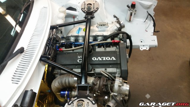

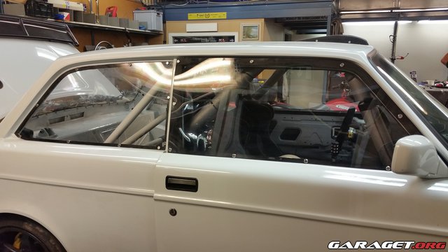

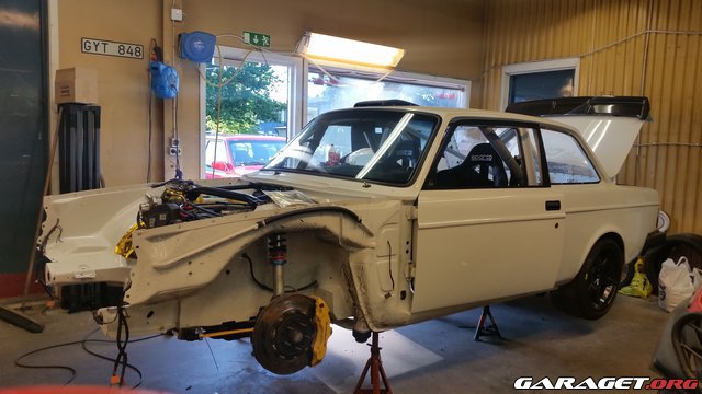

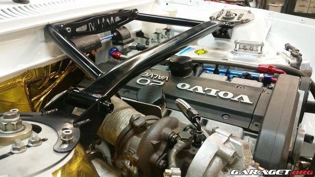

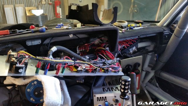

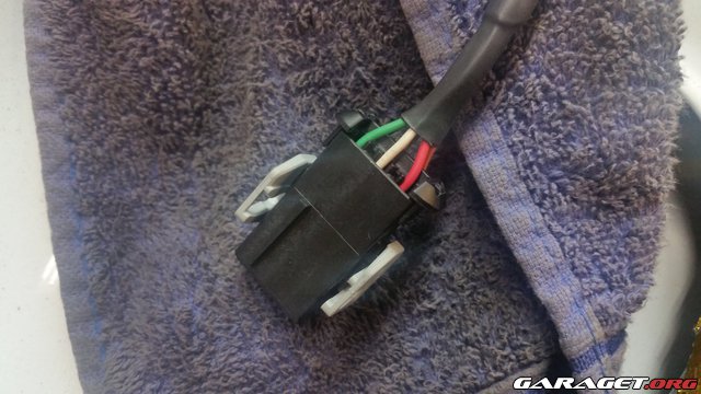

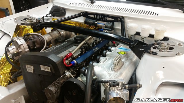

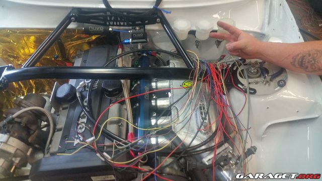

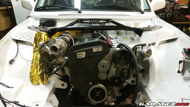

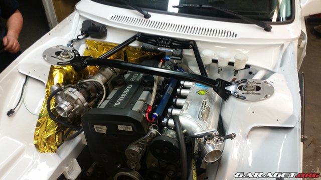

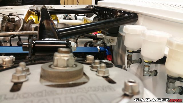

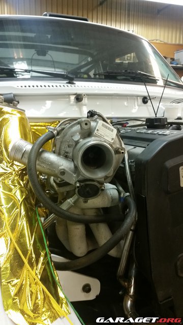

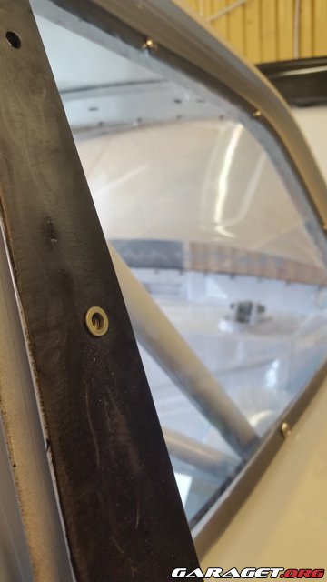

Vill börja å tacka er som har skrivit här i tråden om varför projektet stått still ett tag. Men har kommit på fötter lite grann efter en tids uppehåll å lite semester.. känns väldigt bra..
Fick ett sånt fasligt sug efter å få ihop 242:an för någon vecka sen.. så pratade ihop mig med grabbarna å dom har väntat på dagen att man skulle ringa å säga att det var på gång.. för jävla härliga polare man har, utan dom hade de här aldrig funkat.. Stort Tack, Putte har varit riktigt ihärdig, de har blivit sena kvällar å långa dagar. men nu är vi något jädrans mycket närmare en uppstart efter branden..

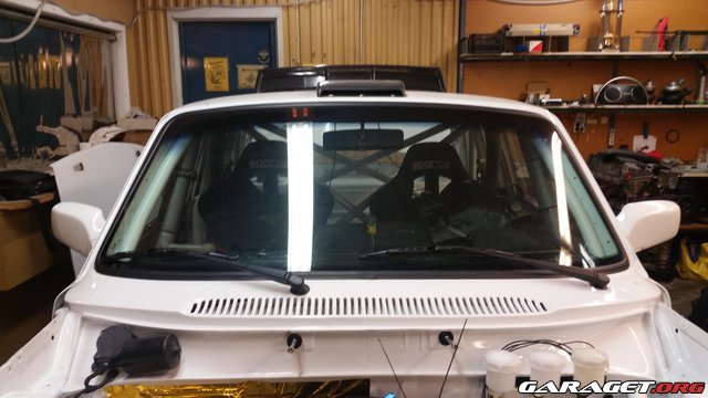

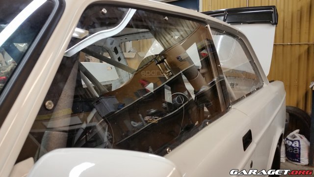

Vad har vi gjort då?? Jo de började med att vi byggde nya rutor till bilen.. vi va ju inte nöjda med version 1 å dess lösning. Så vi gjorde om jobbet å har satt dit nya rutor med skruv i stället. blev grymt bra.. så nu går de lätt å ta ur rutorna om man vill göra något längre bak i bilen..

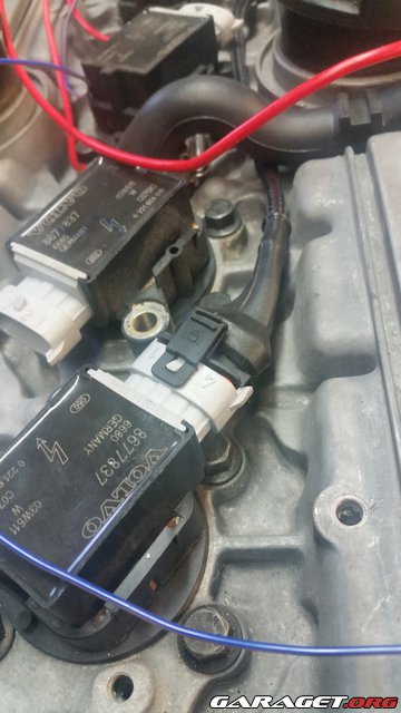

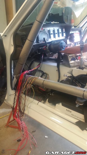

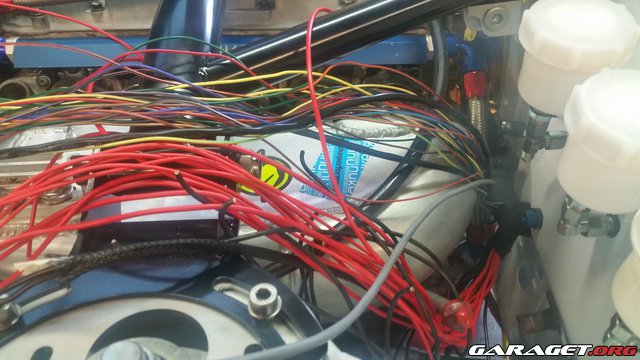

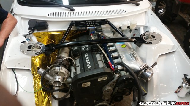

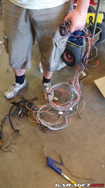

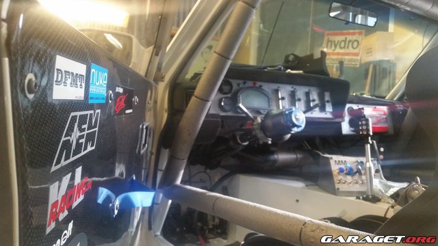

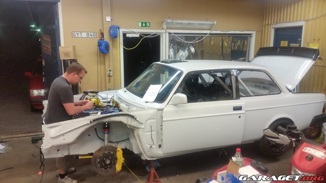

Sen har vi bytt ut ut elhärvan till sprutet å bytt alla kablar. har gått så himla bra. vi börja igår ett par timmar å fortsatte idag, å va klara nu i natt. typ allt är kopplat å klart, Startmotor, generator, TPS, Spridare, Spolar, Tomgångsmotor, insug - motor temp, Bränsletryckskontakt,  Map sensorn är kvar å koppla in då jag sakna en kontakt, får den imorgon, å sen fattas hastighets triggern å 2 kablar till dashen, dom e beställda å kommer nästa vecka. Sen ska magnetventilen kopplas å en ny kontakt till torkarmotorn skaffas, men de är riktigt mycket gjort å de har gått mycket bra.. Fick köpa nya kablar å kontakter å renovera B-lambda, blev ny O2 sensor å sen fick de bli en smärre renovering å byta ut en bit på EGT kablarna oxå, de hade tagit mycket stryk.. Men allt är fixat å klart.. känns hur bra som helst, så som det ser ut nu så e nog bilen ihop inom nån månad, å då satsar jag på reggning å få den klar innan hösten, vore en fin avslutning på denna säsongen å ha en körbar å komplett bil klar inför 2016..
Slänger in lite bilder så ni får se hur det såg ut tidigare ikväll... Hoppas ni får en härlig helg å att solen skiner på er.. Jag ska spendera större delen av helgen på sjön.. skönt med lite extra avkoppling sista helgen för på måndag är semestern slut..

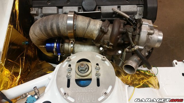

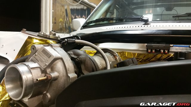

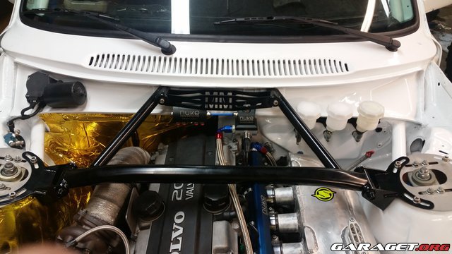

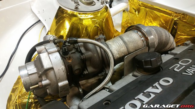

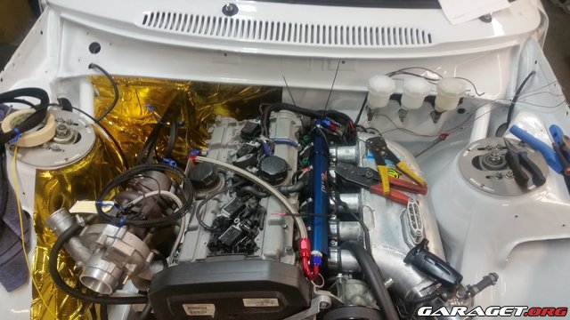

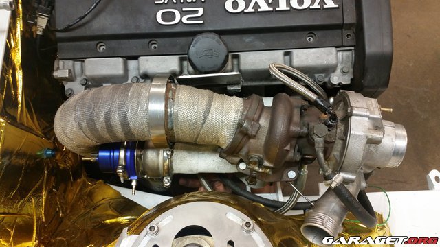

Precis hemkommen från en mycket bra å produktiv kväll i garaget där många stenar föll på plats å en uppstart närmade sig med stormsteg... smile

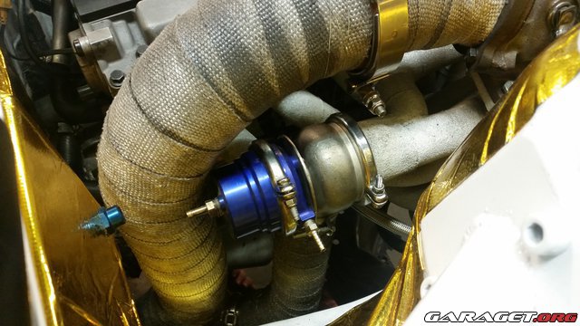

Har flängt runt halva väst Sverige i eftermiddag efter delar, men de va de värt. har ikväll fått ihop downpipen, byggde den med en V-bandfläns en bit bort så jag lätt kan dela den å plocka bort turbon å montera på den stora igen.. med andra ord så är allt fixat för å kunna åka med full effekt ganska snart efter mappning. mycket lätt nu å återställa allt.. men de blev riktigt snyggt å bra, helt i min stil.. sen har vi fått ordning på torkarna, förra gången som bilen satt ihop så fanns det ju ingen list runt rutan heller, men de gör det nu.. smile vi kopplade in det sista på elen å fick lagt på ström på bilen, å de verkar som om att vi gjort alla rätt hittills, inga säkringar som gick eller inga relän som gjorde något konstigt, alla lampor fungerade å dashen visade vad temp givarna å dylikt kände på motorn!! så allt verkar vara rätt just nu.. sen fick vi monterat på nya fjäderbenstaget med vaccum stationen å BTR monterat, snyggt å prydligt!! big_smile så nu är det bara å montera fronten, byta olja å hälla på vatten innan uppstart.. kommer kännas som ett magiskt ögonblick om nån vecka.. nu blir det inget skruva på ca 2 veckor.. men den veckan så är det nog nästan dags för "pang i rör´t!!" cool
Bjuder så klart på en omgång på kvällens prestationer!! Vill återigen tacka er alla för positiva kommentarer å att ni följer oss.. de är grymt kul att se så många intresserade av en gammal 242:a!! värmer ett gammalt hjärta!! wink
