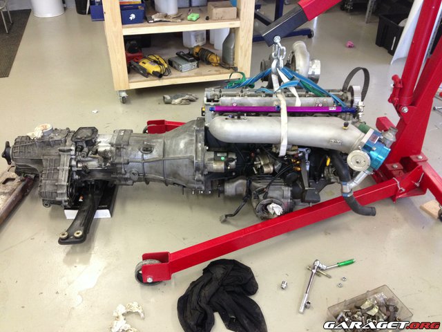

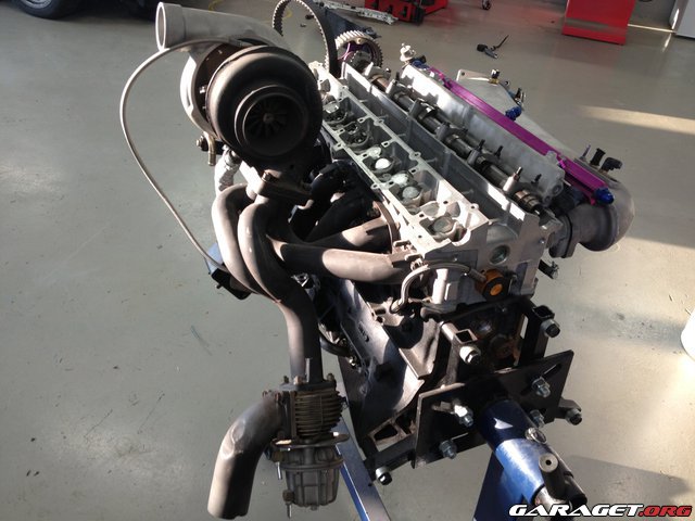

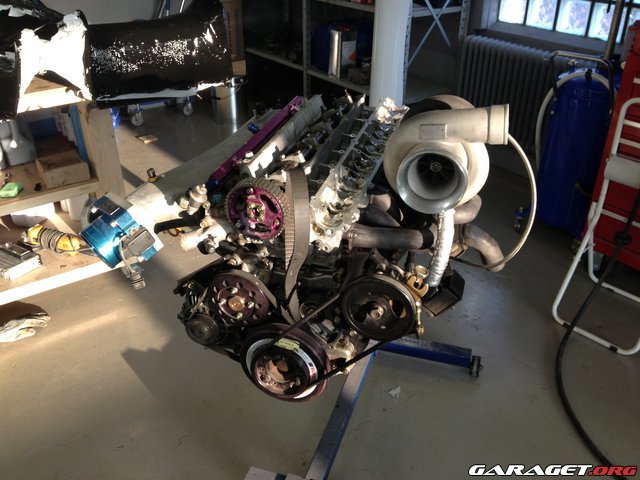

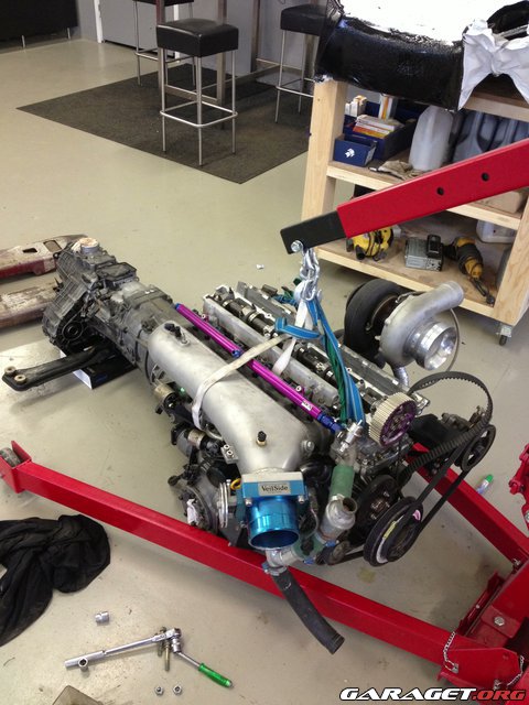

Rx7:an samt 2jz  motorn är till salu igen då jag känner att tiden ej räcker till..
Skylinen har det inte heller hänt mycket med.. Fick svar från Greddy om ventilspel, och jag har konstaterat att vid mirrafräsningen av ventilerna så har dom slipat av 0.20 för mycket på alla mina ventiler..
Har ändå chimsat in vad jag har kunnat men saknar doch 5st chims för att få den klar..
Stort tack till Japtuning för chimsen som gjorde det möjligt att fixa dom som är klara..
Har byggt en ny retur från turbon och byggt ihop motor och låda tänkte lägga i motorpaketet till nästa helg.
