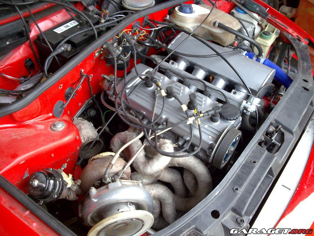

http://www.garaget.org/mypage/gallery_image.php?user=8427&image=1794690

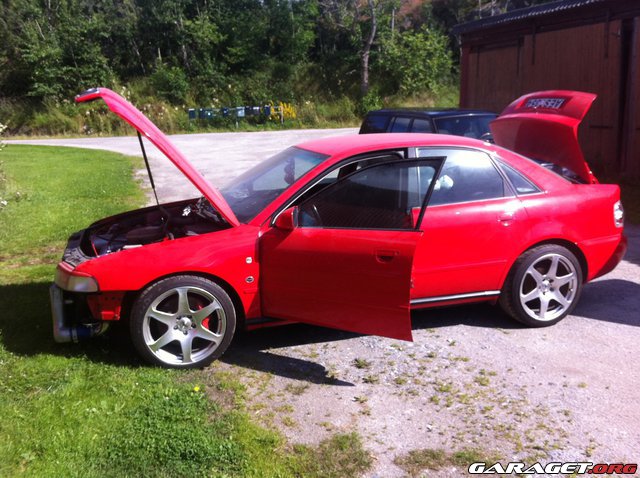

1,8L motor,  2,7bar laddtryck....
https://www1.garaget.org/gallery/images/9/8427/8427-2ae68c14fee9e5bbd668a5e16629e7b3.jpg

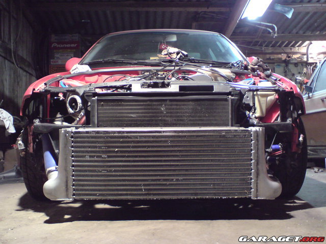

27 februari 2013

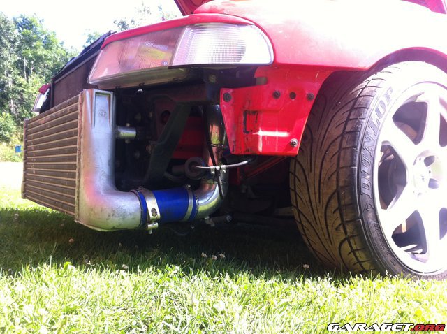

Det fanns nog en mindre intercooler men, fuck it!

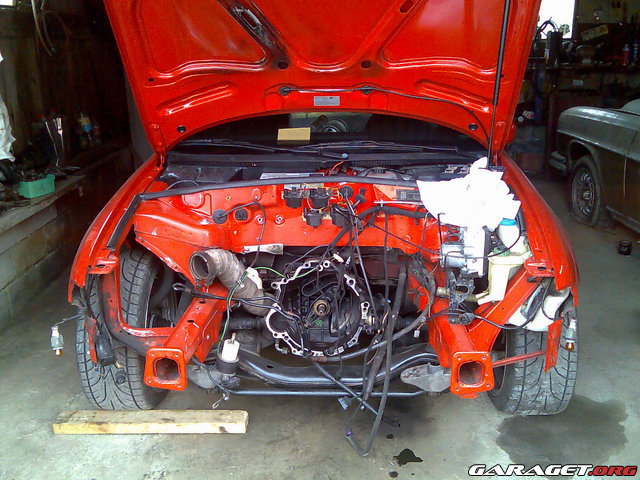

så här såg bilen ut när den köptes....

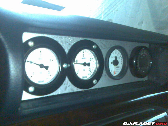

Två laddtrycksmätare: en i insuget och en i grenröret. (när man laddar mång kilo så är det bra och veta så att det inte är mer tryck i grenrör än i plenumet.
Avgastemp
bredbandslambda

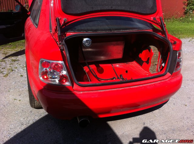

i sommras
https://www1.garaget.org/archive/9/8427/309261/309261-2928377.jpg
en tank i bagaget med filter och partypump

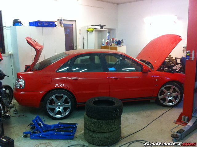

3 oktober 2013
Inte mycket hänt här, men ikväll fick jag ett ryck om tvätta bilen, köpte även ett "silver-garage" till den igår.
Den kommer fortfarande stå inne i ett garage i vinter, men det känns bättre att har ett liter väder och smuts-skydd...

490 Inlägg
10 oktober 2013
Nackdelen med den IC:n är att bogseröglan sitter bakom den...
Ska bygga nått bra fäste där till vänster om IC:n...
