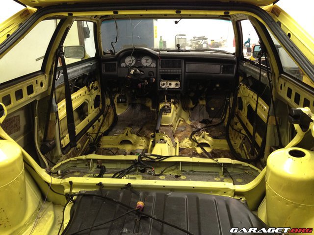

Här börjar det, motorn var redan ur vid inköp. Fram och bakvagn, växellåda, inredning m.m. är urrivet

Snart tom

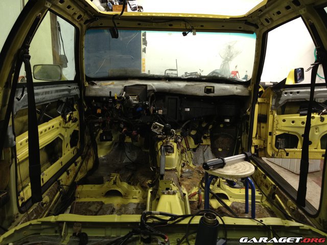

https://www1.garaget.org/gallery/images/48/47224/47224-841e2f4352a8be619be6d597806eb84f.jpg

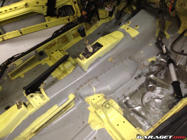

Instrumentbräda ur och alla j***a dämpmattor
https://www1.garaget.org/gallery/images/48/47224/47224-bc7e8bb5ea070eb01ade78c609641629.jpg
Tvättar bort klisterrester, tricket är bensin smile

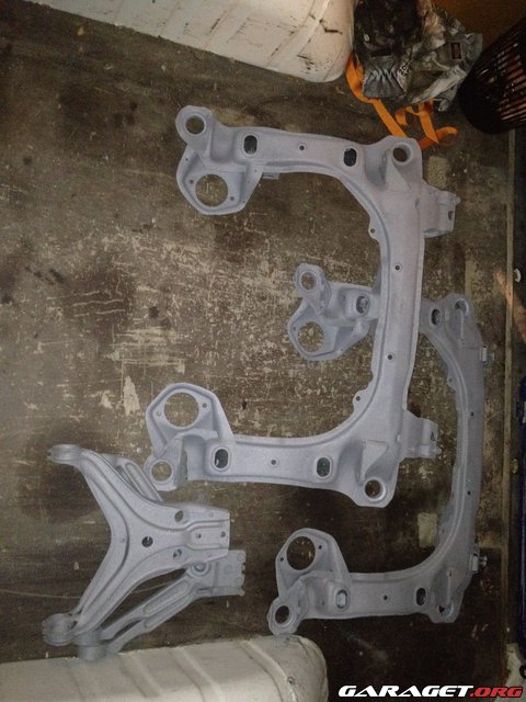

https://www1.garaget.org/gallery/images/48/47224/47224-ed4f6b3e489025135c1044fa16e9d13c.jpg

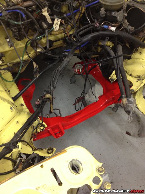

Blästrad fram och bakvagn plus länkarmar

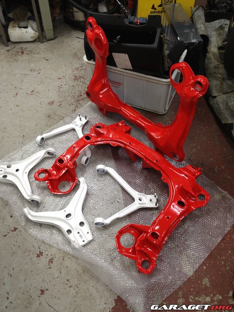

https://www1.garaget.org/gallery/images/48/47224/47224-91bf0eb167380a2ed86563705a9381d7.jpg
Pulverlackad fram och bakvagn plus länkarmar

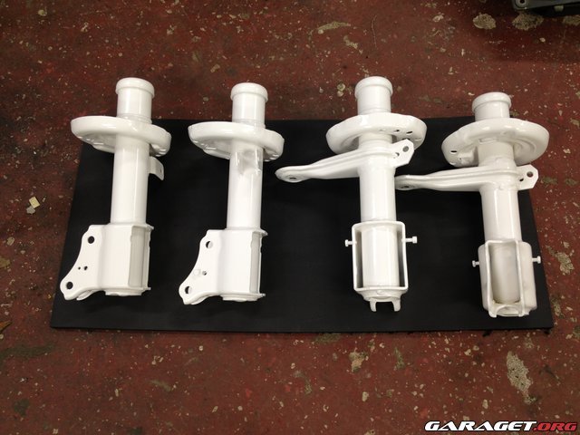

Pulverlackade fjäderben

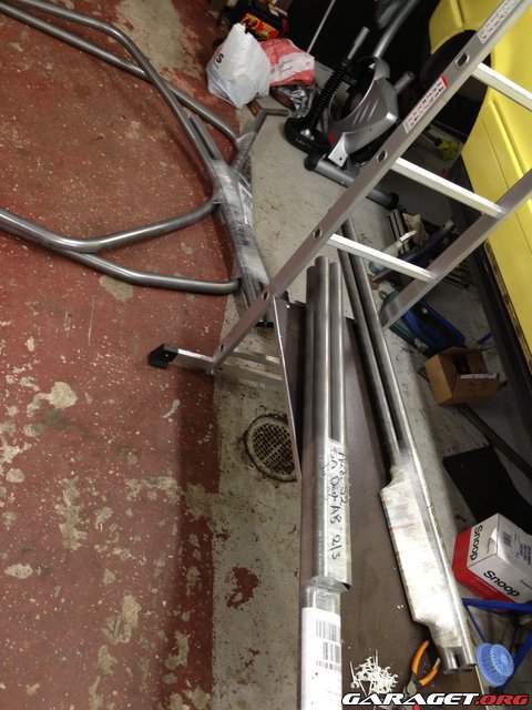

https://www1.garaget.org/gallery/images/48/47224/47224-33827f91fe189c6e9b82890ad7c627cd.jpg

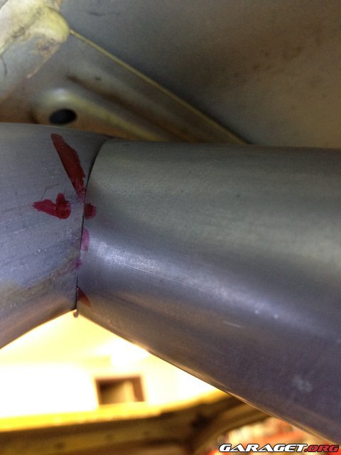

Rör som ska bli bur
https://www1.garaget.org/gallery/images/48/47224/47224-022f6078503bab2bb9c5c359f46a87bb.jpg
Sugpassning wink

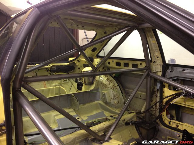

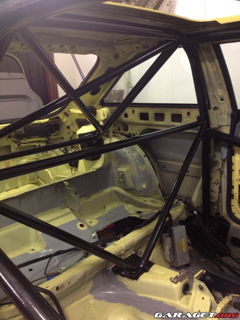

https://www1.garaget.org/gallery/images/48/47224/47224-420c8fb5f53b39318fc8de1bc34a9575.jpg
Buren klar

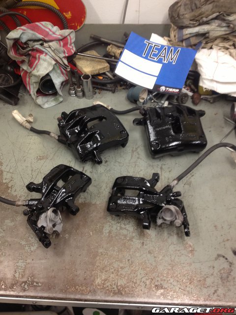

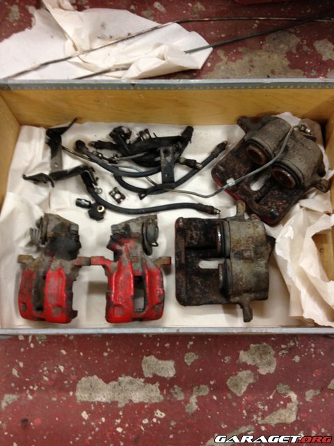

https://www1.garaget.org/gallery/images/48/47224/47224-aa87d6a1a569a2420186fec5a828b34c.jpg
Bromsar som ska blästras, målas och renoveras

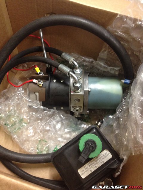

https://www1.garaget.org/gallery/images/48/47224/47224-865dc68c054e2e4bc59b95579cc37558.jpg

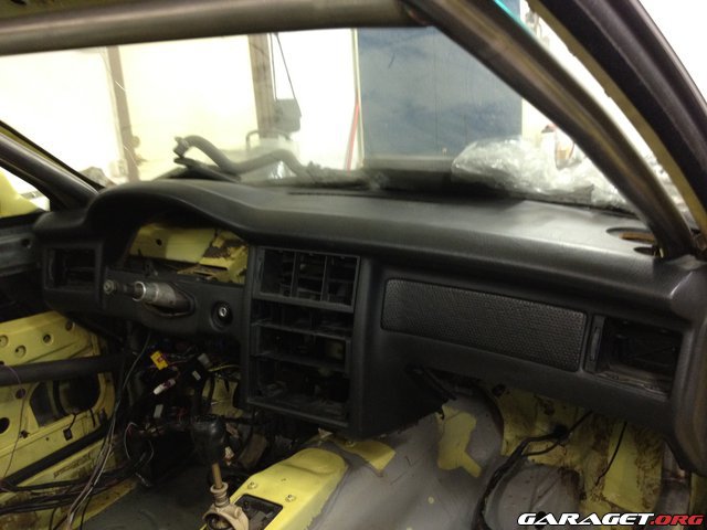

Elservo
https://www1.garaget.org/gallery/images/48/47224/47224-418a50743ce9056c3722730f55e9363f.jpg
Endast iställd

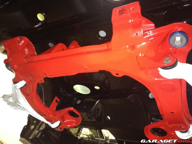

Påbörjat målning
https://www1.garaget.org/gallery/images/48/47224/47224-a6e91cb1b0e5dba65746dea4651b9793.jpg
Bakvagn på plats, monterade med alu-bussningar, polyetenbussningar med alubrons-kärna i länkarmarna

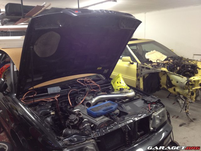

https://www1.garaget.org/gallery/images/48/47224/47224-ed98315ab6b64393f324ed3e6a5e1ec2.jpg
Trångt i garaget just nu =/
https://www1.garaget.org/gallery/images/48/47224/47224-1450f8ed8eb4757caf558c1f08121e51.jpg
Oken är iaf målade ska bara renoveras

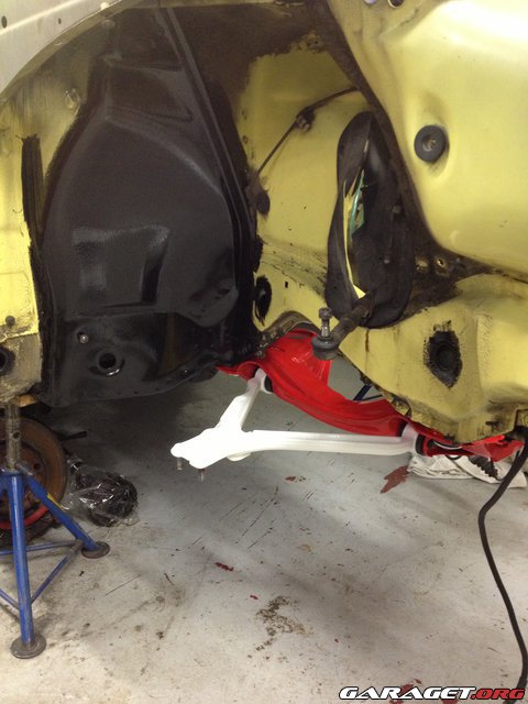

https://www1.garaget.org/gallery/images/48/47224/47224-5333a2dcbe8ac15342add86c41ae2734.jpg
Monterat framvagn

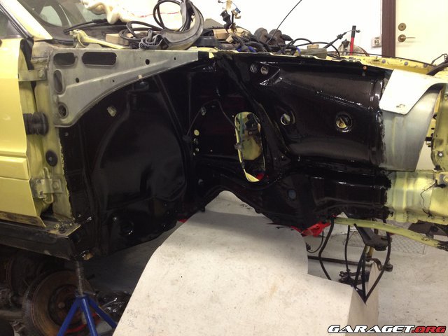

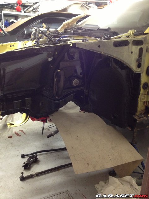

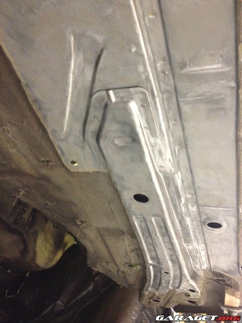

https://www1.garaget.org/gallery/images/48/47224/47224-e906a24eee4f6f1ccd89ce2244932b00.jpg
Så vart det och efter påtryckningar från Fisken så ska nu hela hjulhuset målas

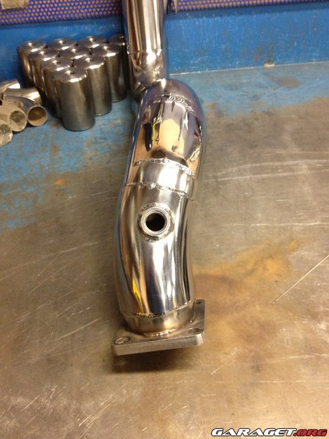

https://www1.garaget.org/gallery/images/48/47224/47224-7503e7ea26ae8829a81e78135ac3b782.jpg
I brist på annat så putsa jag till downpipen till Rs2an lite grann kommer bli fin färg på den när den gått några mil smile

https://www1.garaget.org/gallery/images/48/47224/47224-912efcd7a3090f3634860f4e7b771b84.jpg
Blev lite måla ikväll, ett hjulhus klart

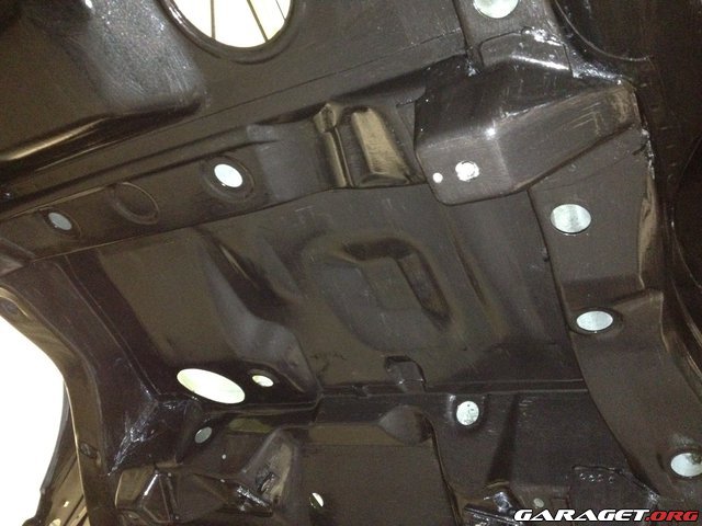

Tackar!, det ska jag verkligen göra wink börjar få skaplig abstinens nu och snön gjorde inte saken lättare men nu är iaf det andra hjulhuset också målat.
