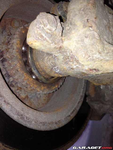

Hej. Har ett problem.var ute och ta ett litet sväng i min Citroën xantia 2,0 turbo,årsm 98.plötsligt började ett konstigt skrabande ljud,från bakvagnen.jag tog tag i vänster bak däck och där var lite glab i fälgen. Tog lite bilder på problemet,finns i mitt fotoalbum.
det är en ring som har lossnat.
Är i behov av hjälp med att identfiera problemet,vilken specifik del är det som måste bytas,för att bli av med problemet.
Jag är inte bilkunnig,så jag är i STORT behov av hjälp
Tack:-)

Hmmmm, finner inga bilder, men är det glappt så tänker jag på hjullager, har det låtit nåt innan detta hände?

Jag tror detta är bilden han menar
https://www1.garaget.org/archive/167/166001/309766/309766-2932025.jpg

hej.tack för att du svarat.har just ladda opp ett bild på min profil.du är välkommen att kolla igen och återkomma med ett svar .

hjullagersats eller bara hjullager

köp ett hjullager och byte så är problemet löst kransen du ser är till abs*en
(abs krans)
