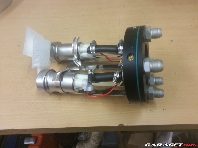

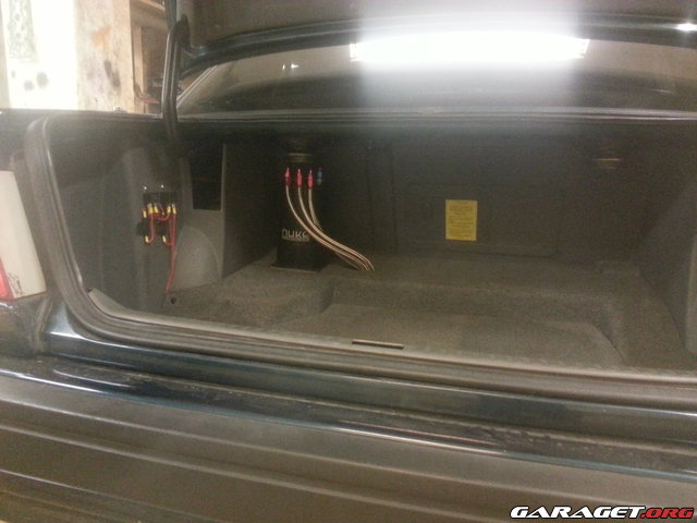

1000 liter i timmen ska dom flöda, så nu ska det överladdas! wink
Fick bli en sådan här också, kan rekommenderar den om du inte vill lägga en förmögenhet.
https://www1.garaget.org/gallery/images/59/58402/58402-f0eb6bb0e84cde8ec45498be45ec275e.jpg

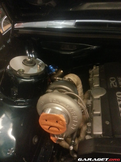

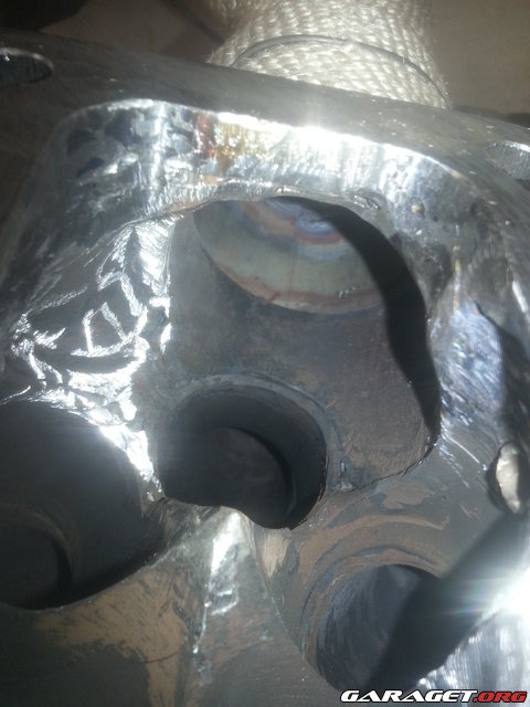

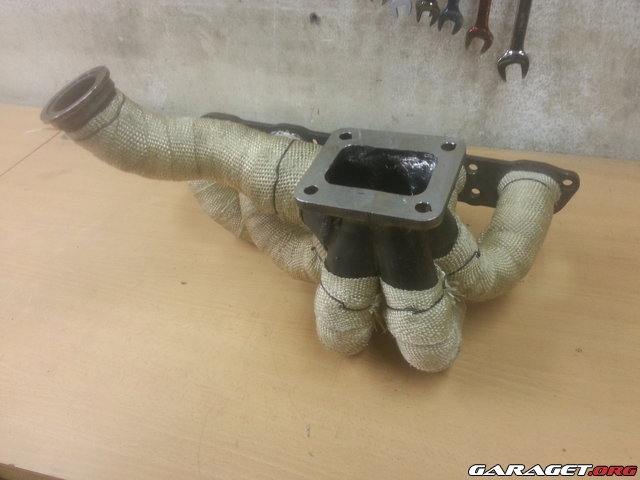

Om mitt grenrör så är det färdig nu, glömt att ta bild. men nu sitter det t4 fläns på och bytt avgashuset till t4, större rör ut till wastgaten. Ska bara linda det.
260 Inlägg
30 december 2013
#187

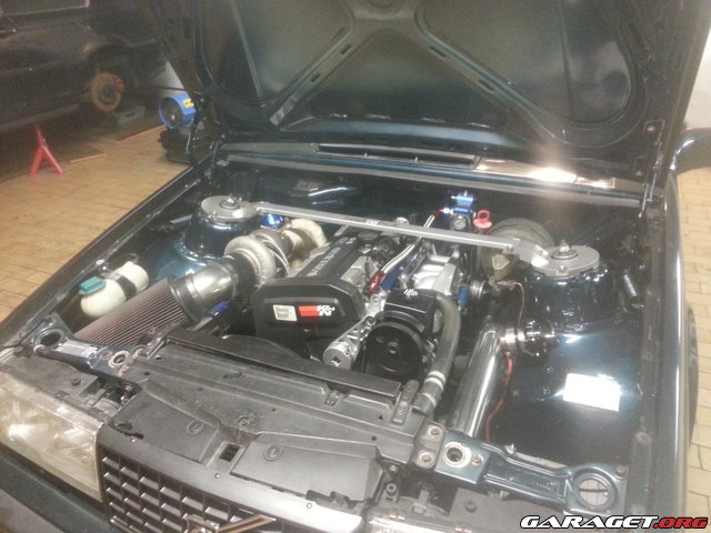

Lite fler bilder.
https://www1.garaget.org/gallery/images/59/58402/58402-cda367048ed8464a3b9acb23cb2e1cd0.jpg
bytt till t4 fläns istället
https://www1.garaget.org/gallery/images/59/58402/58402-7b36cd539f2c7c512e195892513f02a5.jpg

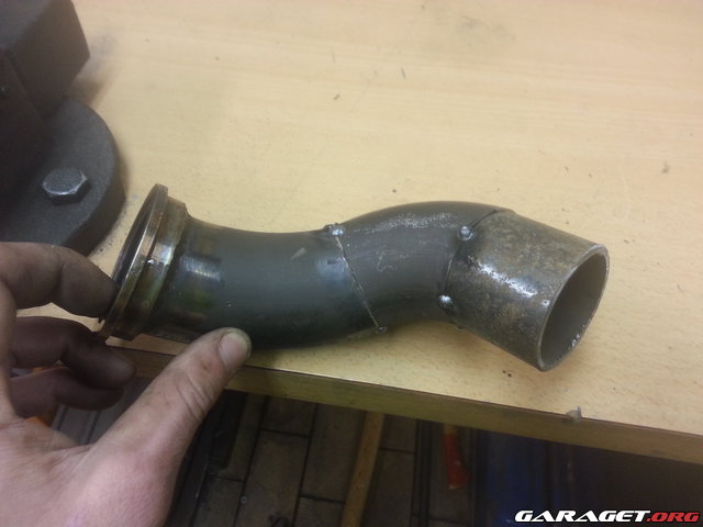

konan är 63mm ut till wg som förminskat till 48mm
https://www1.garaget.org/gallery/images/59/58402/58402-f9064cb63b1836ad72a2c281c0fbdc3c.jpg
montering igen
https://www1.garaget.org/gallery/images/59/58402/58402-d2b2cf4c9e45db1788b2da107955e5c5.jpg
https://www1.garaget.org/gallery/images/59/58402/58402-8a5720d25490a060e326ca5bf48b0cb4.jpg

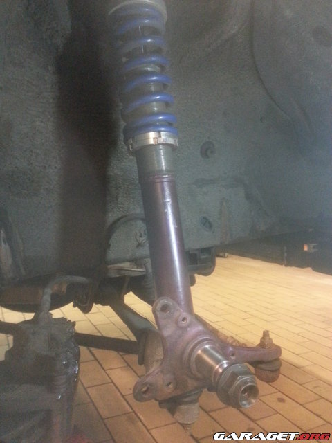

köpt coilovers,
https://www1.garaget.org/gallery/images/59/58402/58402-565160934d0a73684097f36707aed250.jpg
börjar dra ihop sig igen först start big_smile
https://www1.garaget.org/gallery/images/59/58402/58402-9bfa96a39e5357dc55caaf62bde966ca.jpg

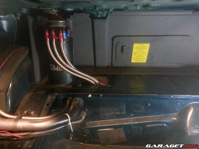

Bilen startad och allt fungerar fint! Kör 70amp relä till 2x gts450 med avsäkrad 40amp, vet inte om detta räcker?
sen 30amp till den pumpen i tanken med 30amp säkring. rätt eller fel?
https://www1.garaget.org/gallery/images/59/58402/58402-cf71704d1235d89b836f11adb264bffa.jpg
https://www1.garaget.org/gallery/images/59/58402/58402-967b467e5ca8e340b7998cf1eea19ca2.jpg

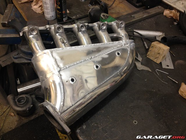

insugsbygge på g också
https://www1.garaget.org/gallery/images/59/58402/58402-f31abf2fe6b26892fab88800a88d5f6f.jpg
https://www1.garaget.org/gallery/images/59/58402/58402-cac1593439de6e75b306116baf57e733.jpg

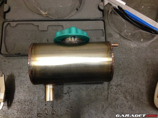

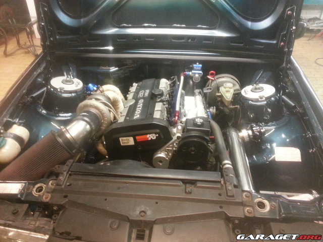

Servobehållarn kommer flyttas för att få plats me kylarslangen sen får termostathuset svetsats om, hört att det finns ett nyare hus med kortare rör ut till kylarslangen nån som vet? smile
Så vad tror ni? kan man nå 500 hästar med minst 2bars ladd och detta konecpet med det nya bränslesystem osv? wink

Ser riktigt fint ut! Känns som du borde nå över 500hk gränsen eller?

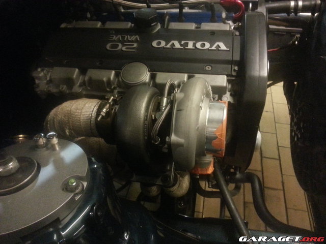

så ser det ut just nu.
lite dåligt med tid men ska greja i veckan smile
