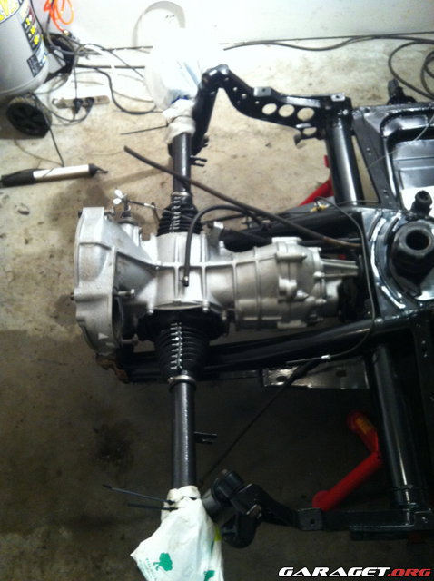

Kapa ur svärden och måla dom smile
https://www1.garaget.org/gallery/images/89/88103/88103-49fe8ad3249179c81471f47a40e03adc.jpg
Växellådan på plats, och dämparna också.. väntar på att svärden ska torka!

Prem lagd, blir nog riktigt bra detta! smile

Jäkla nice. Vrid damaskerna med skruvarna till kl 2 eller 10, om dom sitter kl 12 så kommer dom att gå sönder när det fjädrar smile

Aa ja tänkte göra de när ja fått på svärden och monterat fast armarna.. så man vet precis hur dom hamnar wink men tack för påminelsen! smile
