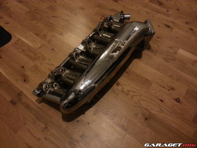

https://www1.garaget.org/gallery/images/68/67054/67054-761a083c351822df96d9348c560532a2.jpg
Gött idag kom mitt nya insug ! Så nu kan man polera lite på det och drömma om att det passerar kubikvis med luft big_smile

Vart har du köpt insuget?
385 Inlägg
21 november 2012
vnordin skrev:
Härligt! smile
Köpte det av en kille på skyline och det är ett polerat greddy style :-)

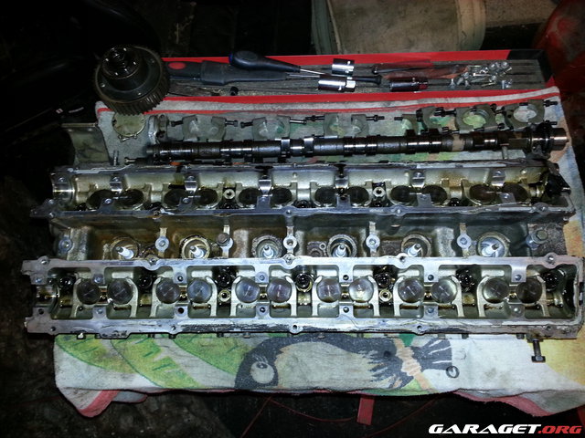

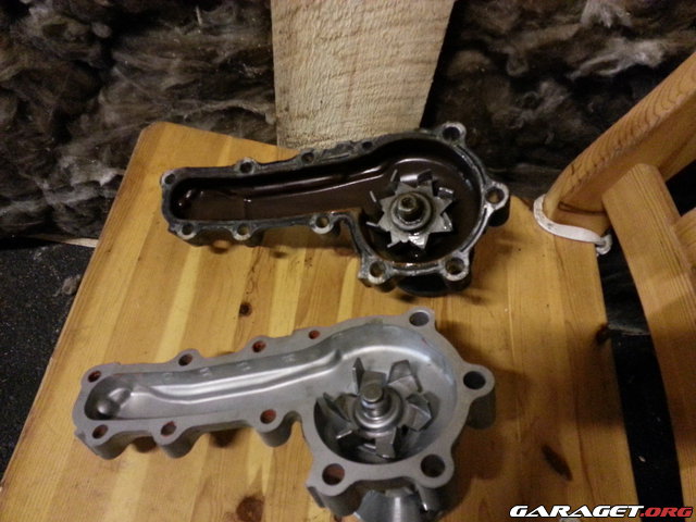

https://www1.garaget.org/gallery/images/68/67054/67054-3f7d1d88c88838789f81e3fcd41b9f12.jpg
https://www1.garaget.org/gallery/images/68/67054/67054-93614404faa8be2f10bf53aba1fd52e4.jpg
Ryckte av toppen idag och allt runtomkring. Så imorgon struntar jag i styrketräningen och skruvar istället big_smile
Så imorgon kommer fler bilder samt en bild idag på gammal skitig pump  vs en ny n1 pump

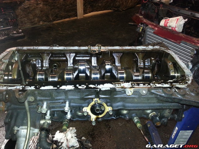

https://www1.garaget.org/gallery/images/68/67054/67054-e18e50031e1549f56ff5be058a1a57af.jpg
Endast veven som ligger på plats i blocket så nu är jag redo för att få alla grejer och börja plocka ihop/skicka på motorarbeten big_smile

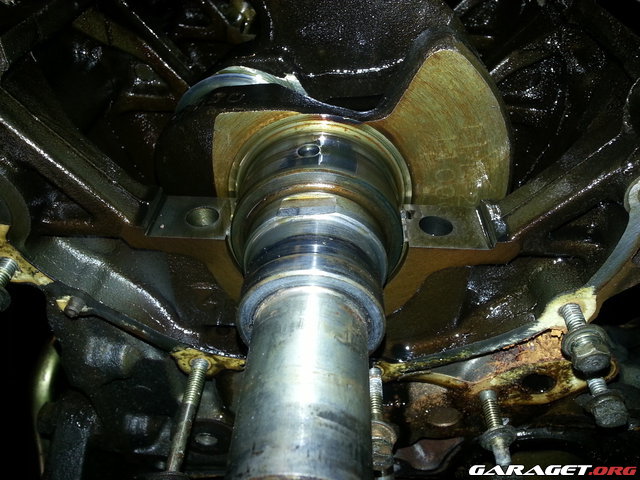

https://www1.garaget.org/gallery/images/68/67054/67054-29b6933a2bf1a7432168d54fd6a1414b.jpg
Haha nu vet jag va folk mena med smal oljepumpsdrivning :p
