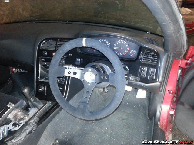

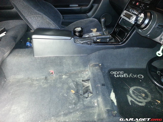

Plocka ur stolen idag för att komma åt bättre att dra el till mätare och varningslampor mm. Var skitigt och äckligt !
https://www1.garaget.org/gallery/images/68/67054/67054-30cdf03d1c2ae098bc7502fa44e19abd.jpg

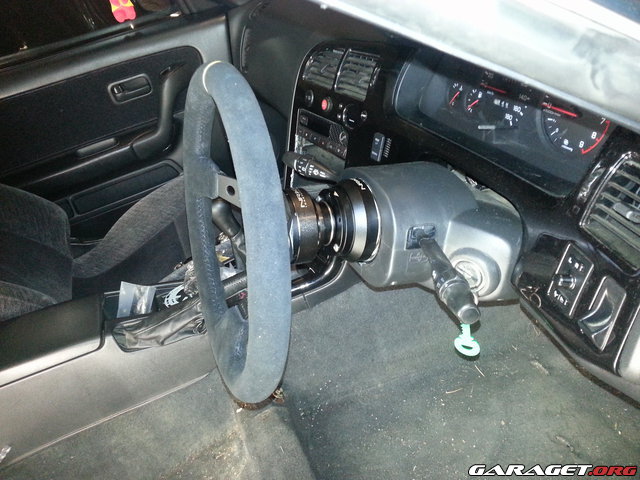

Provmontera nya ratten också
https://www1.garaget.org/gallery/images/68/67054/67054-927869a960f8e7001286cf4fd97ed2fa.jpg
https://www1.garaget.org/gallery/images/68/67054/67054-21186b31487305778f483e7b2369f9f2.jpg
