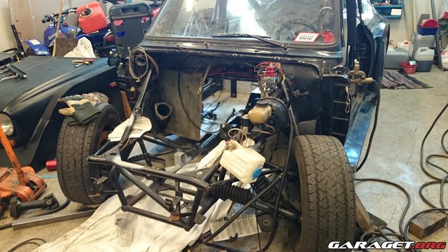

https://www1.garaget.org/gallery/images/163/162798/162798-2b66a6a010015e9d429ca779c183a2fe.jpg
Han svetsa 1,5 motorfästen tills gasen tog slut. Kapat bort gamla fästen som satt sen b20 kompressorn. Grunda och lacka kvar nu! Även börjat med att sätta dit en kopplingscylinder från en 740.

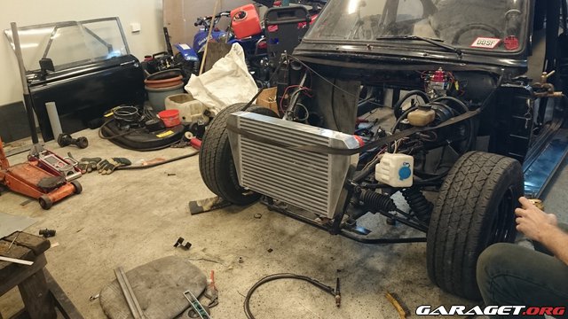

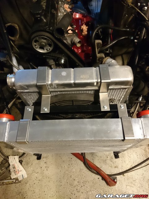

Fått hem intercooler, bränslekopplingar och soppa slang från kl-racing nu!

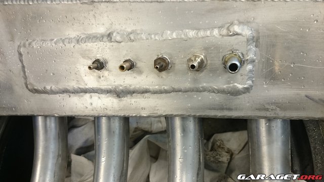

https://www1.garaget.org/gallery/images/163/162798/162798-258b16beff5cd6dd04df7d9a1a870b6d.jpg[/url]
Fick hem insuget efter Ullstensmekaniska borrat och gängat för vakumstation

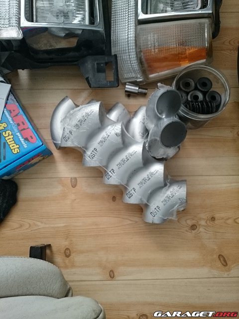

https://www1.garaget.org/gallery/images/163/162798/162798-f5cb191430fb595aba096e13b8b2f41a.jpg
Fick hem lite rörböjar till grenrörsbygget idag!
