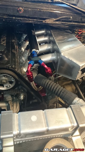

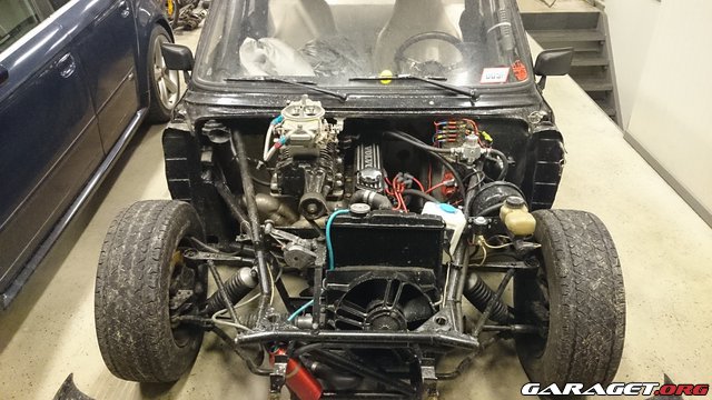

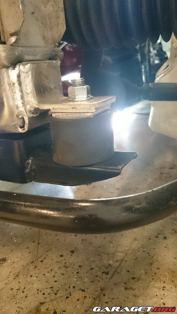

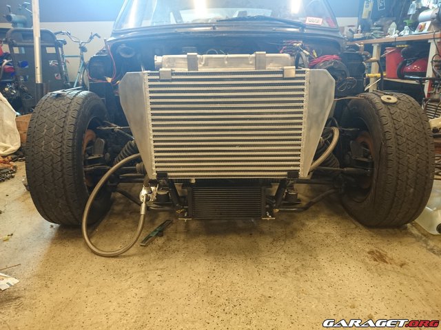

https://www1.garaget.org/gallery/images/163/162798/162798-ad80511de61e3472c91c8a5eb0da8b0c.jpg
Växellådskuddar från lmr fick bli fästen för kylaren

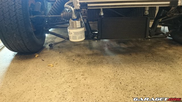

https://www1.garaget.org/gallery/images/163/162798/162798-05fb16da51c5ccf99b9a694350f8ca7c.jpg
Placering av oljefiltret

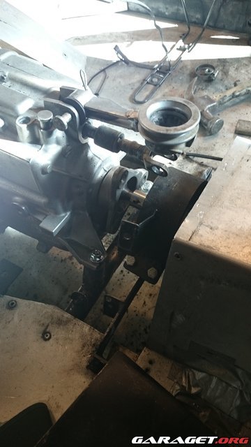

https://www1.garaget.org/gallery/images/163/162798/162798-cd7e4bd5ecd184553945de2e62987a65.jpg
Kortat m90 Spakställ, börja göra någon växelspak nu.

Damgren skrev:
http://www1.garaget.org/gallery/images/163/162798/162798-cd7e4bd5ecd184553945de2e62987a65.jpg
Hur bra passar spakstället från m90? Har samma låda och börjar bli dags att konstruera ett sånt nu.

nordstromj skrev:
Man får kapa bort mellan 10-20 mm på bredden, så det är inga problem.

Kan du fixa fler bilder på b20 kompressormotorn? smile

Vad för Oljefilterförflyttare kör du med och vad för filter?
Mvh/Lindggren

Den där kommer från ridetech och då följer slangar och allt med. Fick göra en ny anslutning för gängorna passade inte, så de sitter ett original volvo filter där nu men ska byta till 1 liter senare smile
Mvh/Lindggren

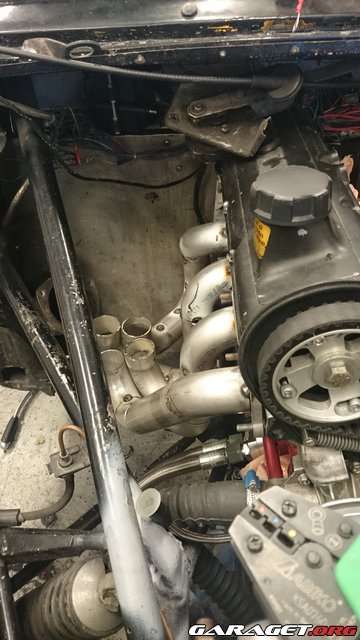

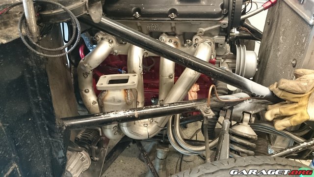

https://www1.garaget.org/gallery/images/163/162798/162798-1a35fc08ca7ed7de5dcb925ccfd6528a.jpg
Började med grenröret idag. 17 dagar till mappning!!

Damgren skrev:
http://www1.garaget.org/gallery/images/163/162798/162798-1a35fc08ca7ed7de5dcb925ccfd6528a.jpg
Jobba jobba jobba! Riktigt fet! Undrar vad den lämnar av effekt! :3

Ja de är halv stressigt nu! Jo de ska bli intressant smile
Dr_struts skrev:

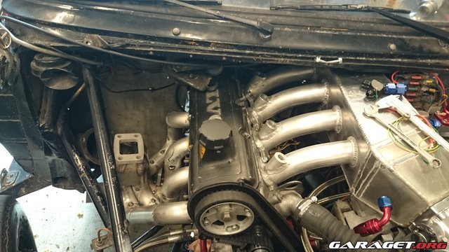

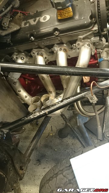

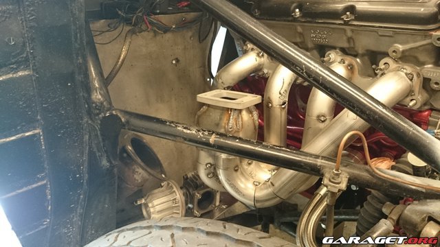

https://www1.garaget.org/gallery/images/163/162798/162798-84592b0164a98566076f4c0c912e7a01.jpg
Ihop punktat nu, fixa rören till wg:n kvar innan helsvets.

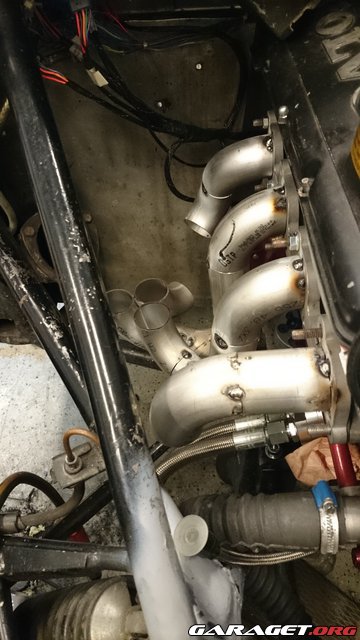

https://www1.garaget.org/gallery/images/163/162798/162798-38244910bfaf69c2242e7b84efce9c07.jpg
https://www1.garaget.org/gallery/images/163/162798/162798-d9a27641c6a4c5c17f8c1f75a20b306e.jpg

Roligt bygge, det skall följas smile
241 Inlägg
8 maj 2014
#220
Blir ju för jävla tajt de där med turbo, dp och wg hmm Lär ju va lite mekande med de där innan allt e på plats cool
