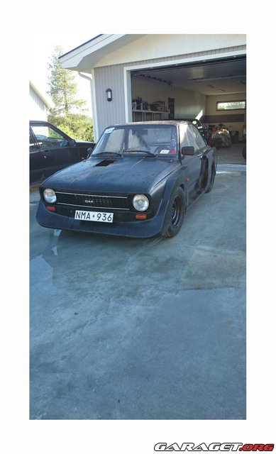

Att hetts skruva ihop den inför mappningen gav bakläxa! Lämnade ifrån sig 390 hk och 520 nm på bakhjulen. Fixa till lite grejer och sen in och mappa igen. Går dock att köra som den är!

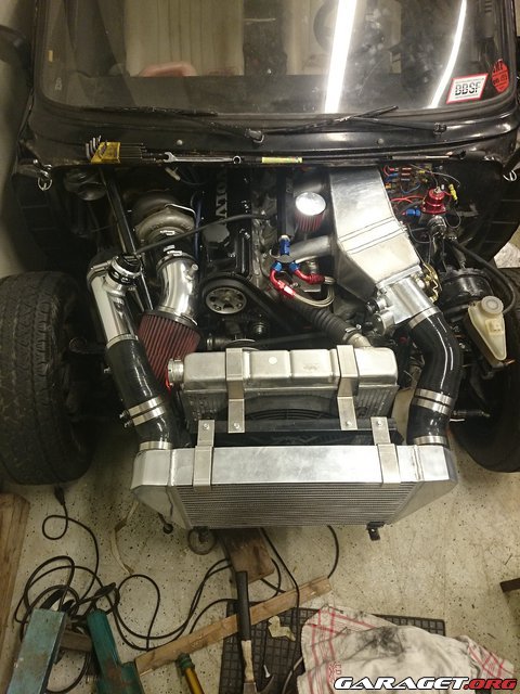

https://www1.garaget.org/gallery/images/163/162798/162798-55b2ff812f6cfef8d4b4b083842f0182.jpg
Har varit dålig på att uppdatera, men hänt lite i motorrummet. Nya tryckrör, turbo smart dump och större vevhusventilation har tillkommit.

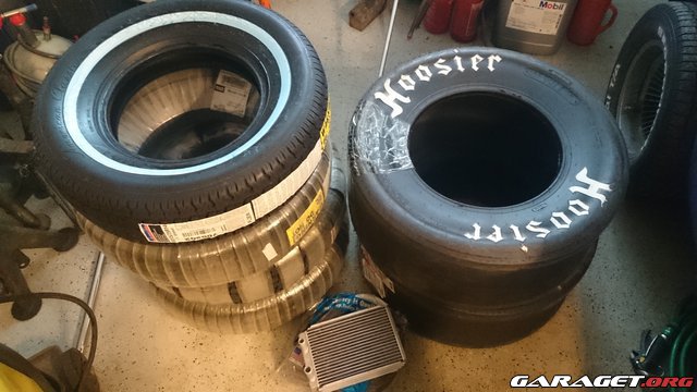

https://www1.garaget.org/gallery/images/163/162798/162798-c074b067982fd62d78d3c22b24b81ddf.jpg
Fick hem lite däck från usa förra veckan, hoosier slicksen ska på daffen och de andra på en bil som snart kommer hem!

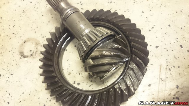

https://www1.garaget.org/gallery/images/163/162798/162798-27095f341b649ac771a5fd80bbf78789.jpg
Kronhjulet och pinjongen blev skrot efter helgen. Fått tag på 4;10 utväxling som jag ska prova tills vidare smile
