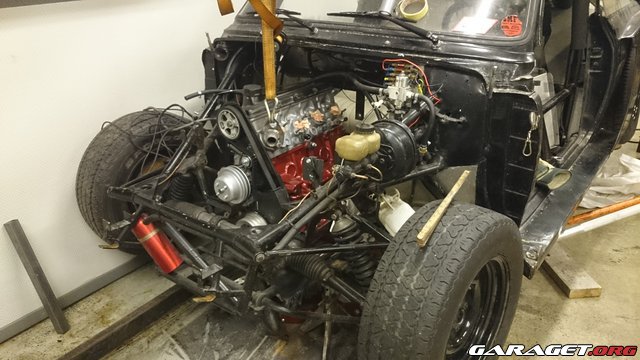

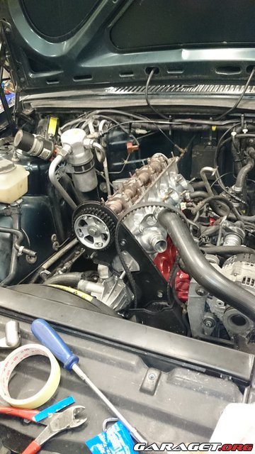

https://www1.garaget.org/gallery/images/163/162798/162798-d3017cf21b797e94f895b7869f0b8176.jpg
Toppen ditsatt i 940in för inkörning av nya kammen.

Har blivit lite gjort då jag har varit borta i tre veckor! Men motorn är uppstartad med nya kammen, dock inte inkörd pga oljelekage vid original oljefilterförflyttaren, annars inga problem! Efter inkörning åker motorn ner i daffen, sen mappning!

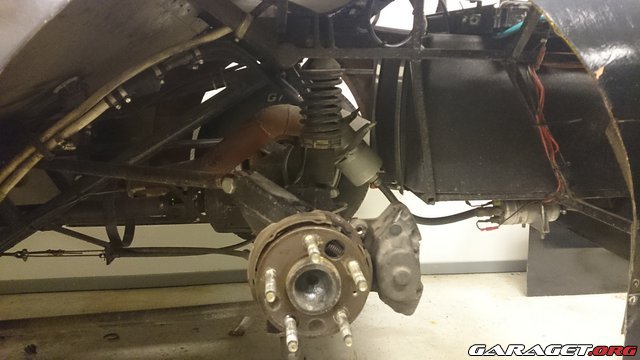

https://www1.garaget.org/gallery/images/163/162798/162798-3a4e47ad7b7cd03720a2e98760467ef0.jpg
Bakvagn! Hjulbultarna hade släppt från svetsen så de inte gick och dra åt däcken! Bultarna är 70mm lång och muttern är storlek 21, ett krav om den ska gå på strippen!
Ska fixa grövre kablar och seriösare kopplingar till soppapumparna än vad som sitter där nu också.

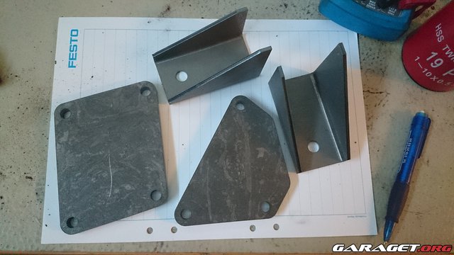

https://www1.garaget.org/gallery/images/163/162798/162798-4a6f27fd6f74be9d2410534ee4915c92.jpg
Håller på och bygga nya motorfästen till daffen.

Ena plattan som gjordes till motorfästet passade inte riktigt, men fick hem den rätta idag. Så i helgen passas nog motorn in i daffen!

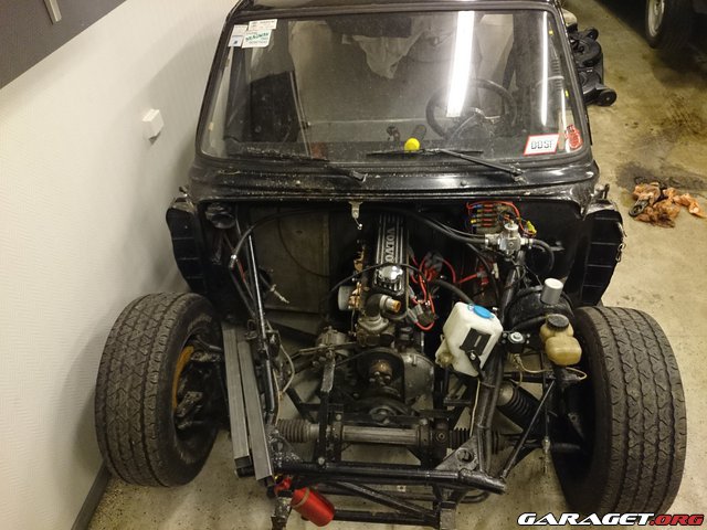

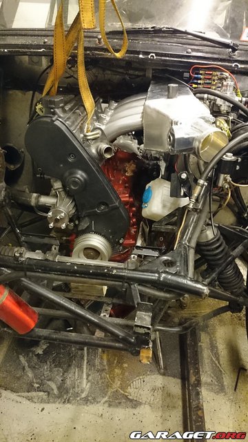

https://www1.garaget.org/gallery/images/163/162798/162798-340cd69769f2a566d348aae5b778fc7d.jpg
Tight, men de ska gå! wink

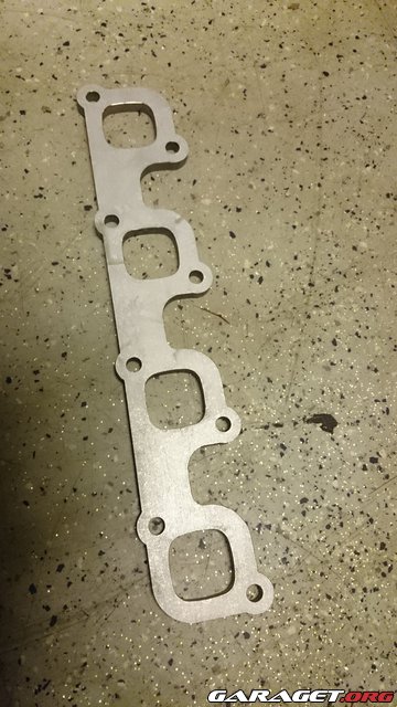

https://www1.garaget.org/gallery/images/163/162798/162798-9bae53e1428a5b0014ab4b5bd6a1fece.jpg
Börja bygga grenrör framöver. Fick hem 10mm fläns i rostfritt idag, direkt från lasern! Exakt 4 graders lutning på portarna, så den passar precis!
129 Inlägg

Gjort skärritningen på flänsen själv? smile

Ja, mallade av toppen så man får precis lika stora portar på flänsen som de som är portat på toppen smile

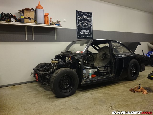

Det här lär ju vara den grymmaste Daffen som finns tongue

Bara man får ihop den någon gång wink
