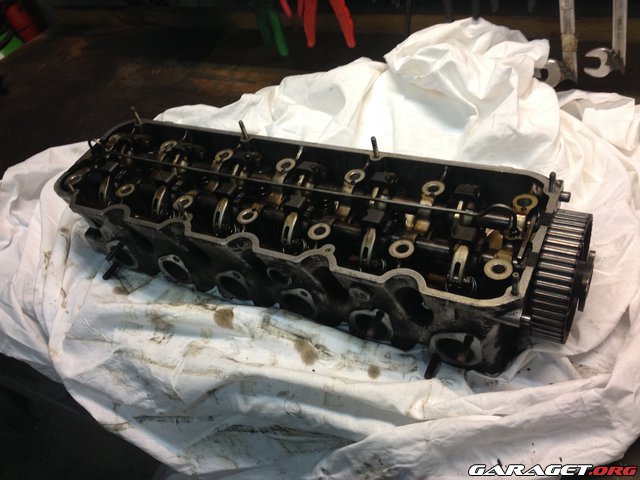

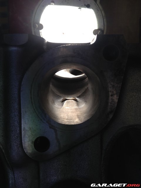

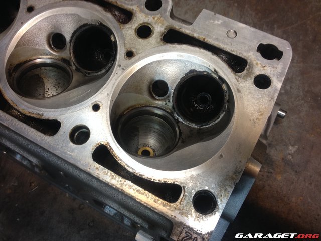

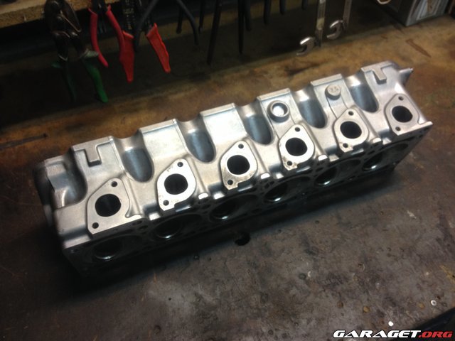

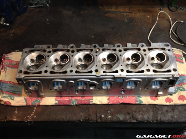

Update!
Fick paket idag! Vad kan det vara?
https://www1.garaget.org/gallery/images/180/179285/179285-0f3eebfad178943605e97b5139baf25d.jpg

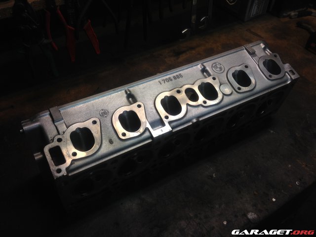

Ett styck topp köpt av Lammin här på garaget
https://www1.garaget.org/gallery/images/180/179285/179285-23da18cf1c77e0b399b4998aa57ea1e6.jpg
Nedpackad
https://www1.garaget.org/gallery/images/180/179285/179285-b8a573f0539a3e48a3995608dde74ad6.jpg
Gjorde ren den
https://www1.garaget.org/gallery/images/180/179285/179285-26725a6bb3861aced3f1e6e0dfe534ee.jpg
Avgas-sidan
https://www1.garaget.org/gallery/images/180/179285/179285-6e8012ec4c2b53962ace900cefef3a79.jpg

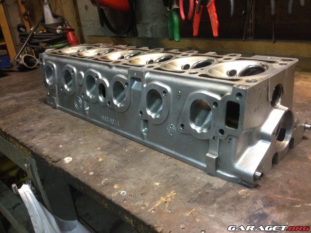

Påbörjade förbränningsrummen. Låter den stå över natten inbaddad i avfettning
https://www1.garaget.org/gallery/images/180/179285/179285-c82d76ce55fd3dbc21f6557b29660bc8.jpg
https://www1.garaget.org/gallery/images/180/179285/179285-8d9f12baeb1b2615bd276e7994734231.jpg
Planen är nu att få svetsat och riktplanat den, sen smälla ihop det och lägga på den. Det lär ta lite tid då det är mycket som ska införskaffas men jag har mycket att göra sålänge smile

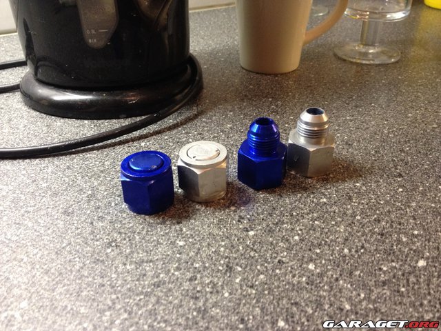

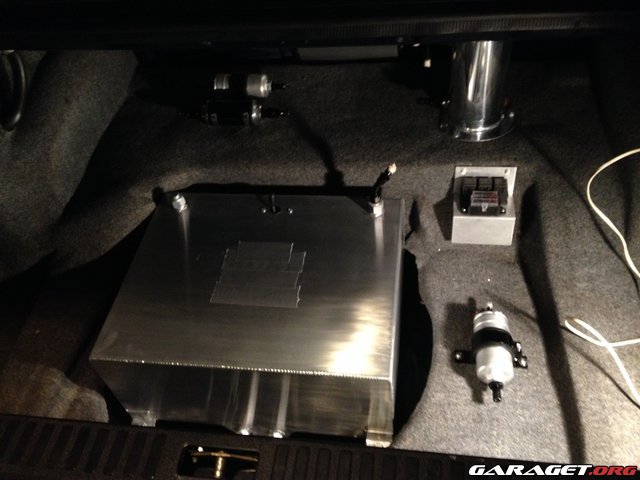

Hejsan. Har varit slö med att uppdatera det sista men nuså.
Har skruvat fast tanken och kopplat in soppapumparna. Saknas bara slang och påfyllnadsrör.
https://www1.garaget.org/gallery/images/180/179285/179285-010191b0886537f5200714bcfc21a222.jpg

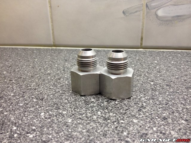

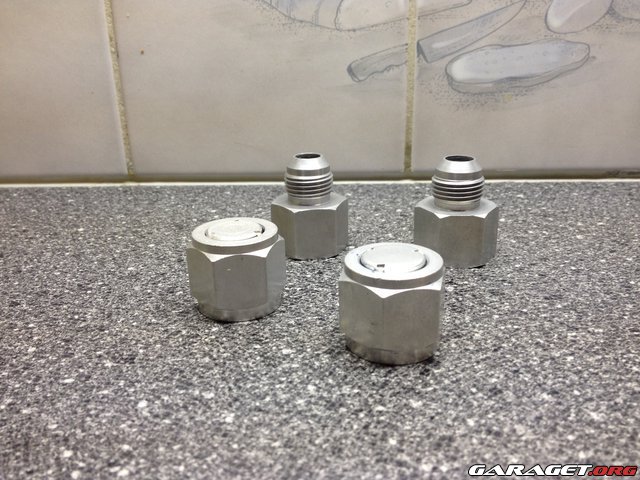

Tog bort den blåa fula eloxeringen på AN kopplingarna
https://www1.garaget.org/gallery/images/180/179285/179285-7217abf19dc7591cdd5fe8879ed07081.jpg
https://www1.garaget.org/gallery/images/180/179285/179285-c2417a33ee58e6fe30eb21f2627a105c.jpg
https://www1.garaget.org/gallery/images/180/179285/179285-ae68dc6d232cdaa84925d8b3d153e562.jpg
https://www1.garaget.org/gallery/images/180/179285/179285-bc5ac1ee343f2c03589bc8fe5403723e.jpg

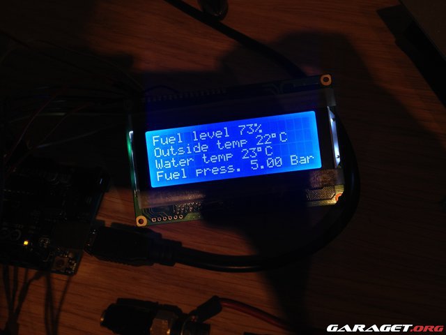

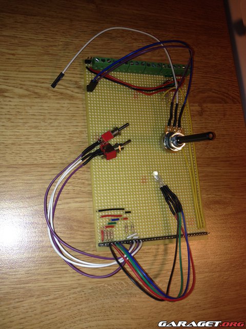

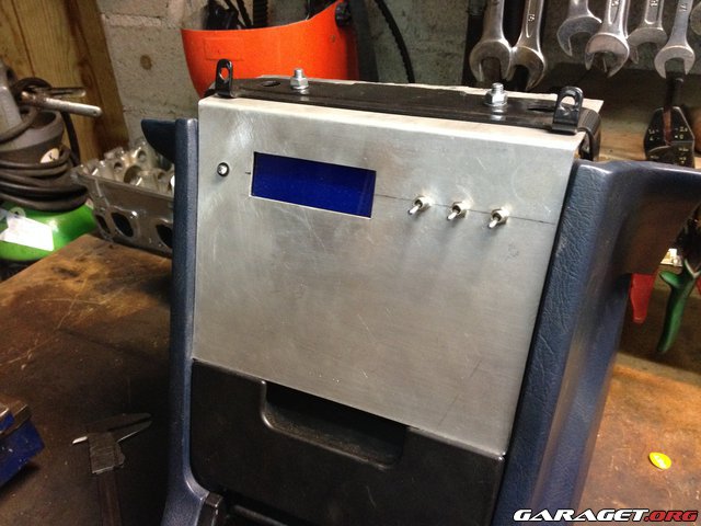

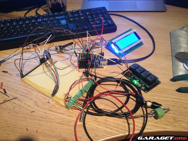

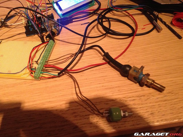

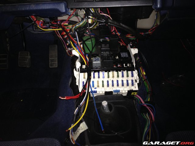

Har även börjat med systemet som ska hålla koll på alla sensorer. Har fått en del gjort:
Oljetemperatur (x)
Turbotimer (x)
Bränslenivå (x)
Yttertemperatur (x)
Styrning av elfläkt (x)
Oljetryck
Bränsletryck
Laddtryck
Lambda
https://www1.garaget.org/gallery/images/180/179285/179285-02cb308d5c20aca55162bdf51f7a7102.jpg

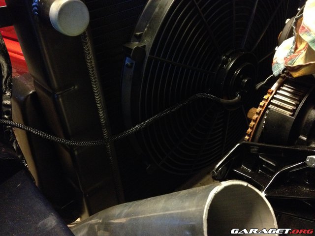

Kopplat in elfläkten
https://www1.garaget.org/gallery/images/180/179285/179285-8632f2f231c39e41325979b4fa8dcb08.jpg
https://www1.garaget.org/gallery/images/180/179285/179285-4c8860763999a4f6f4e7e84c92fdf94d.jpg
https://www1.garaget.org/gallery/images/180/179285/179285-66afe85d6ed0872f27662871820eb63b.jpg
https://www1.garaget.org/gallery/images/180/179285/179285-542d1403078f4b5922f78d806f8dd752.jpg
https://www1.garaget.org/gallery/images/180/179285/179285-9162dc322d975cbf6d31069d1aaa7a0f.jpg

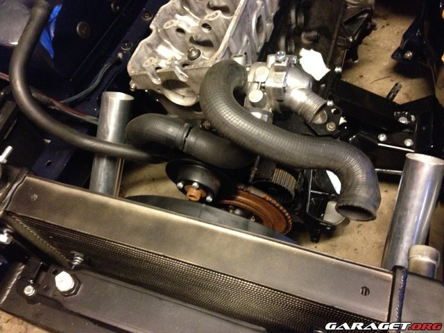

Tog en kik på kylningen idag också. Kom fram till att jag måste ha expansionskärl då termostathuset kommer högt upp men det blir inga problem.

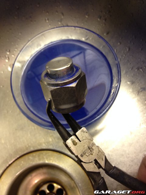

#395
Hur avlägsnar du den blåa färgen på  AN Kopplingarna? Tycker också det blir så mycket bättre utan! :-)

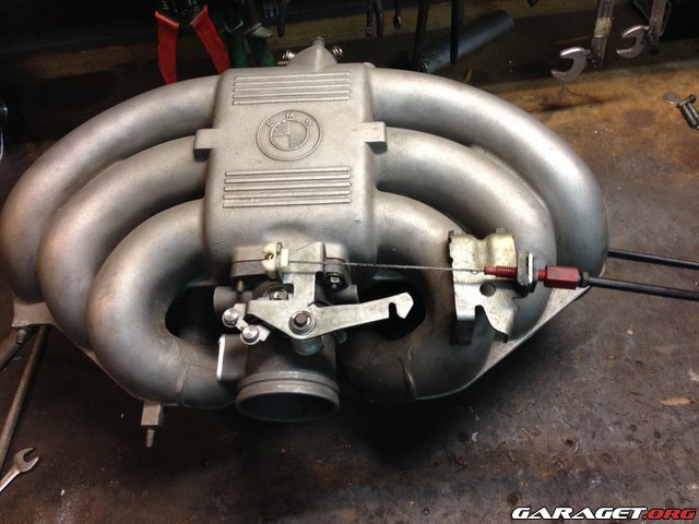

467 Inlägg
15 december 2013
#397
Jag använder kaustiksoda och varmvatten för att få bort eloxeringen, funkar grymt bra. Men se till att inte ta för mycket, går väldigt fort och luktar starkt som fan!

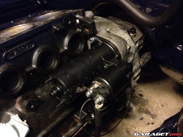

Hur som helst. Fick gjort lite idag också.
Startmotorn är uppfräschad och monterad samt inkopplad. Så gött att höra motorn gå runt wink dock lite för lite komp sad

Filade till gaswiren från Volvon, passar bra!
https://www1.garaget.org/gallery/images/180/179285/179285-50d09c2b77583affe169b8c6804e980f.jpg

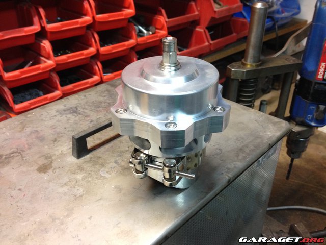

Tog bort eloxeringen på dumpventilen och bytte ut till snabbslangfäste

Gjorde rent det sista på toppen samt slipade lite i avgaskanalerna.
https://www1.garaget.org/gallery/images/180/179285/179285-aec295743503e7dfcae650379fd9de8c.jpg
https://www1.garaget.org/gallery/images/180/179285/179285-fcd916bcc97f41b8c487b94393143c23.jpg
