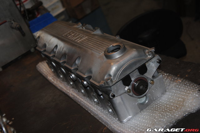

Grejjat med toppen igår och idag
Slipat in alla ventiler och testat att det är tätt
https://www1.garaget.org/gallery/images/180/179285/179285-2fd36b6ae611a6a5dd19b81ddb700240_large.jpg
Ihopskruvad helt

Fräsht! men vad är det för smalt rör som går över kamaxeln?
V o L v o
467 Inlägg
12 januari 2014
#432
Kalaspuff skrev:
Smutt döh! big_smile
Javisst!
Oljeledning med små hål i som sprider olja så alla blir nöjda och glada under ventilkåpan smile
