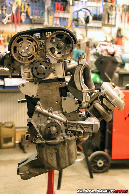

Hej alla gorg:are!
Kommer få tillbaka toppen troligen i veckan eller nästa vecka.
Har beställt en ny kamvariator då denna är rätt slut, nya lager och packningar till kammarna, lite kamlåsningsverktyg och annat smått och gott. Detta förväntas komma mellan 21:a och 30:e, så kommer nog börja plocka ihop toppen och botten i helgen samt slutföra den förhoppningvis under Februari.
Kommer troligen att plocka ner framvagnsbalken med växellåda och montera ihop attling på den och sedan hissa ner karossen över allt, då det verkar vara enklast.  <b> Har någon bra förslag hojta till! </b>
Har även hunnit göra en anslutning till turbon i oljetråget så nu är det ingen återvändo.
MvH
/Erik

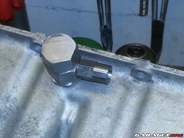

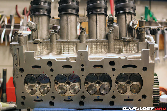

Det har hänt lite, men har mycket jobb så går sakta framåt just nu.
Men det som hänt är att toppen är planad 0,5mm, så med toppdeckningen så blir det totalt 0,7mm att ta av på kolvarna för att jämna ut kompressionen, så detta ska göras.
Har även fått nya variatorn, och svarvat till en kolv som styr kamvariatorn, då denna var snordyr att köpa ny.. Får se om det fungerar som det ska eller om jag är tvungen att köpa en ny ändå!
Även gjort klart oljereturen till turbon, kommer gå ett kopparrör ner dit sen tror jag.
Har tvättat av, riktat och påbörjat inslipning av ventilerna, ett himlans skitgöra.. neutral men det är snart dags att montera ihop toppen och resten av motorn har alla delar nu verkar det som äntligen! Ska hämta ut mina kamverktyg som kom idag, detta blir troligen imorgon.

Oljereturen till turbon:

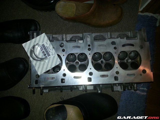

Paket!:
https://www1.garaget.org/gallery/images/138/137994/137994-bc6207ce73a8177cade605dee17a85f0.jpg
Original delar! <3 Halva priset från UK 1300 + 300 frakt i Sverige med lite rabatt ca 2600 + 200 frakt:
https://www1.garaget.org/gallery/images/138/137994/137994-97e95e3b2ce20af7b1b3768bde8c3dd8.jpg

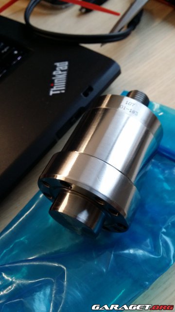

Variatorn:
https://www1.garaget.org/gallery/images/138/137994/137994-000b436d4f87937b44ecd9166046b7c3.jpg

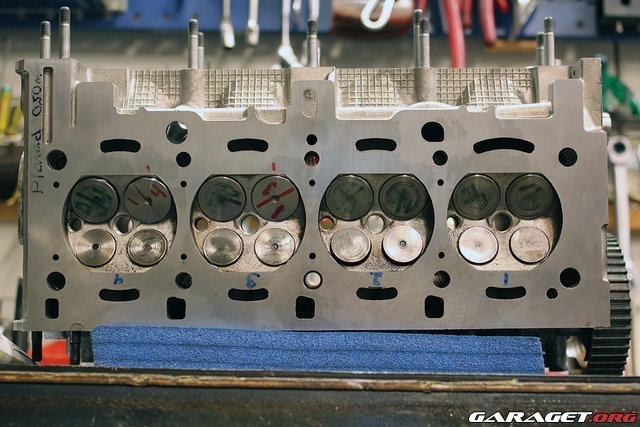

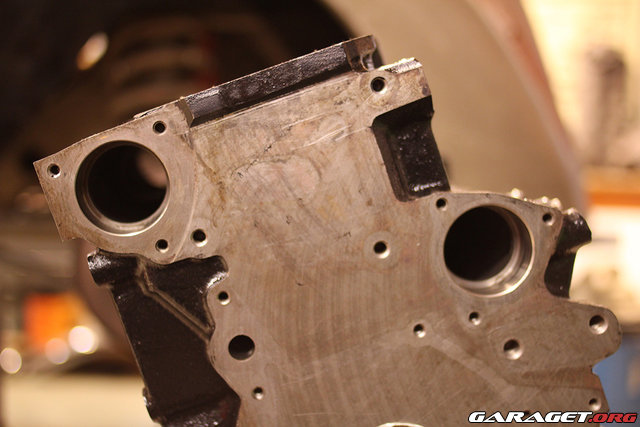

Detta är ju toppen från planing, med kamvariatorlagret (dyrt som attan men värt det, då damer kan använda det gamla som nagelfil.):

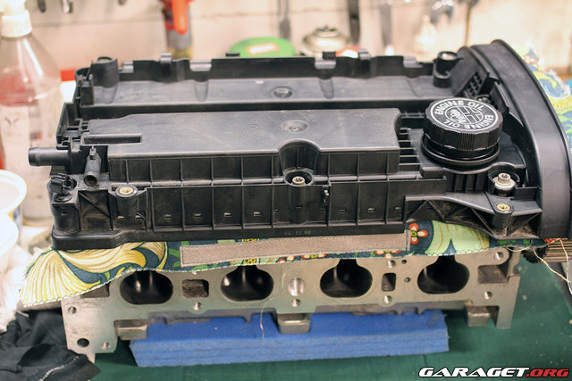

Var riktigt kul, dock kunde inte så mycket som jag hade hoppats på göras, då 2st insugsventiler ska införskaffas för att kunna fortsätta, så holobo, du är välkommen åter när jag fått tatt på dessa ventiler!
I övrigt så har jag nu tvättat ur toppen och blocket med thinner och högtrycksspruta, luktade rätt illa (enligt pappa luktar det fortfarande *nus där) men förhoppningsvis får jag tag på 2st nya insugsventiler och en ny bult till veven.

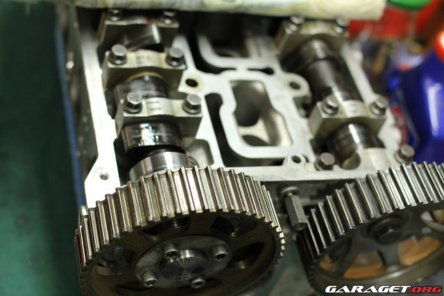

Kort update!

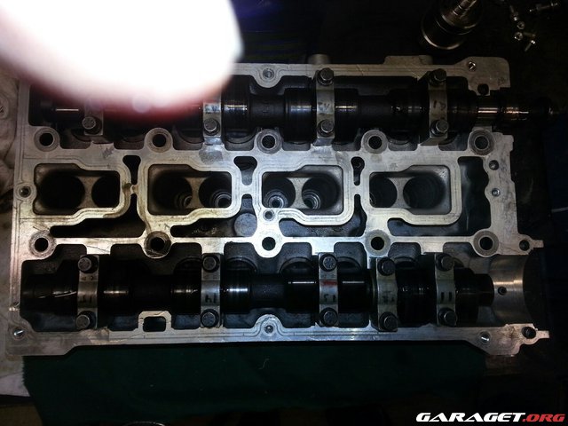

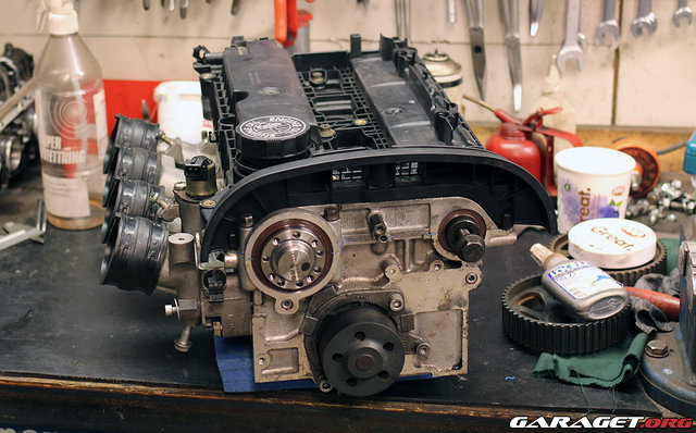

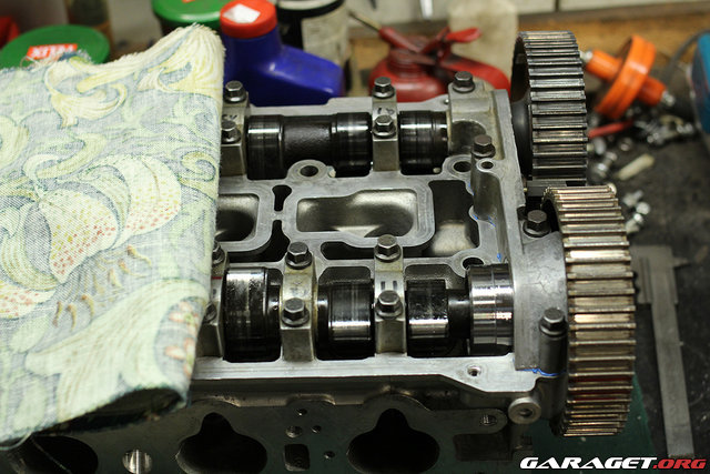

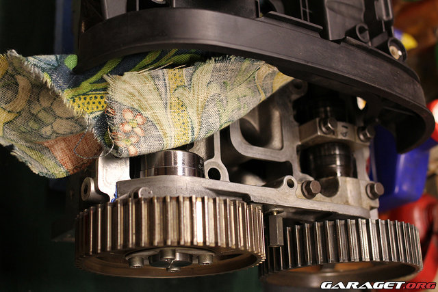

Har fått mina 2 oböjda ventiler till insugssidan, alla ventiler är nu inslipade och kammarna löst monterade.
Tanken är som alltid större än tiden man kan lägga ner, men helgens planer kommer att likna dessa i viss mån, även om detta är det som är kvar att göra, så blir lite till att ta det som passar för stunden.

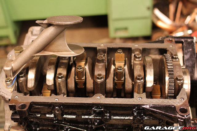

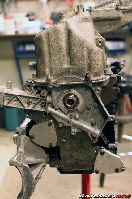

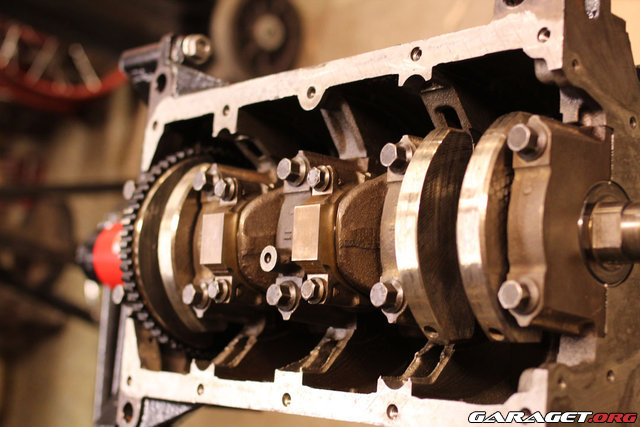

Kvar att göra lista:
- Tvätta ur blocket med högtryckthinner
- Montera ihop toppen och dra allt till perfektion
- Montera veven samt stakar och kolvar (har äntligen fått brickan och bulten till veven)
- Montera oljepump
- Tvätta oljetråget med högtryckthinner
- Tvätta (högtryckthinner) och montera ventilkåpan ( vi får se ?)
- Montera nya variatorn
- Ställa in kammarna
- Montera alla nya packboxar och packningar och dränka hela motorn i monteringsolja invändigt
- Montera och ställa in kamrem

Ventiler inslipade och kammarna löst monterade:
https://www1.garaget.org/gallery/images/138/137994/137994-48bc50d9a06837bf4aae11a8cff8405c.jpg
https://www1.garaget.org/gallery/images/138/137994/137994-bf8153a610997eef329a4bdf314d59e5.jpg

Helgen var lite produktiv och tråkig! Mest tråkig pga gängpaj i toppen på ett överfall till insugskammen, men detta ordnas med i veckan! smile
Annars så har vi bara monterat ihop toppen, dragit allt med rätt moment, funderat och tillverkat täcklock för balansaxlarna, tvättat blocket och ventilkåpan, samt beställt nya kolvringar och lite gott.
Känns gott att veta att allt är påväg ihop så småningom, sög rätt hårt när vi fick gängpaj, då blev man ledsen och gick in en stund på kaffe!
Avtäckandet av de nyligen inslipade ventilerna:

Testar kåpan:
https://www1.garaget.org/gallery/images/138/137994/137994-5cea28673875da708b535c568dbf4199.jpg
https://www1.garaget.org/gallery/images/138/137994/137994-4351bc5671ba57808ae9254bcbc14148.jpg
Skruvade i pinnbultarna på insuget:
https://www1.garaget.org/gallery/images/138/137994/137994-1729c2967d88bf4ed25947ef7260931c.jpg
På med insuget och ny packning samt draget till rätt moment:
https://www1.garaget.org/gallery/images/138/137994/137994-d93a3d95b7fa1f18f5293ad0f5de49ed.jpg
https://www1.garaget.org/gallery/images/138/137994/137994-e6fe8848df6d37602fbb6e384b4fa8a1.jpg

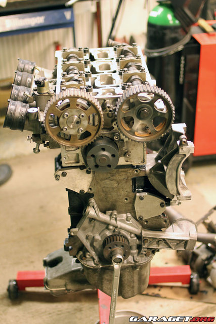

La på kåpan och drog den fingertight för att undvika onödigt med damm och annat vid kammarna när man slipar och dylikt (väldigt motivationshöjjande! cool ) :
https://www1.garaget.org/gallery/images/138/137994/137994-612e3cec0675420bc47e62803f459a8f.jpg
https://www1.garaget.org/gallery/images/138/137994/137994-c023efa36a8ce9d1315e7c53309910ee.jpg
https://www1.garaget.org/gallery/images/138/137994/137994-c7f6a076a3e44ad8fd68655d47b9156a.jpg
Sedan var det dags att tillverka täcklock för balansaxlarna:
Dessa hål är det som det rör sig om.
https://www1.garaget.org/gallery/images/138/137994/137994-42215e1e17addc09bbd0ab6586dfcf16.jpg
Ett lock klart, ska bara finputsas lite och tillverka en packning:
https://www1.garaget.org/gallery/images/138/137994/137994-a01a767d01645be3486b76446a715d45.jpg
Andra locket samt kontroll att AC-pumpfästet går fritt:
https://www1.garaget.org/gallery/images/138/137994/137994-a54f580a15529f8e0216410bb44f2b50.jpg
Det var allt för denna gång, kommentera gärna!

Började montera bottendelen, vevar, stakar och kolvar. Insåg tidigt att lagrena jag fått för vevarna var otroligt glappa=fått original lager. Inte alls vad jag tänkt mig. neutral
Lubbade iväg till AD Bildelar i Östhammar och skaffade en 0.010 inch större lagersats och rullade glad hem med dessa. Monterade dessa med alla moment och gud vet vad mer samt var lycklig, inge glapp bara stumt och fint (så om någon ev. behöver en originallagersats för vevstakar finns kanske detta till salu.)
Tog lite bilder på luftburkarna till holobo, så om du läser detta och fortfarande är intresserad efter det som hänt så finns det bilder till dig smile (håller för övrigt tummarna att allt går vägen för dig!)

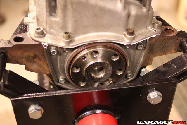

Monterade oljupumpen med ny packning och ny packning mot veven samt för kopplingssidan, kliade mig i huvudet för alla bult trots god märkning.. neutral Detta blev lyckat.
Slängde (lade med öm kärlek) toppen och ny topppackning och drog för alla moment och grader som finns i världen och var jätteglad tills jag hittade en burk med styrningar som ska sitta i toppen och blocket =  jag har glömt montera dessa vilket innebär ett ytterligare inköp av topppackning och nya toppbultar sad damn!
Till bilder och vidare!:
En fin bild på veven och blocket med fel vevstakslager i:
https://www1.garaget.org/gallery/images/138/137994/137994-e821e3e82dccca26ca66d3bfb552f558.jpg
En finare bild med rätt lager i:
https://www1.garaget.org/gallery/images/138/137994/137994-020519537506961617718818b04a83aa.jpg
Oljepump och oljesug monterat med nya packningar osv:
https://www1.garaget.org/gallery/images/138/137994/137994-642ecf7700c5642366dc36ea72e4fac8.jpg

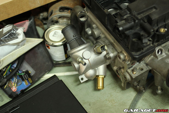

Nya termostaten på toppen är på plats:
https://www1.garaget.org/gallery/images/138/137994/137994-214440620ea034af356cf0ccd10bd470.jpg
Nya packningen mot kopplingen på vevsidan:
https://www1.garaget.org/gallery/images/138/137994/137994-609628627d20fa6cc6c972b52bd61f07.jpg

Satte dit grenröret och turbon för att få en mysig bild:
https://www1.garaget.org/gallery/images/138/137994/137994-1045139c0b36b6cd8503962a6719e36d.jpg
