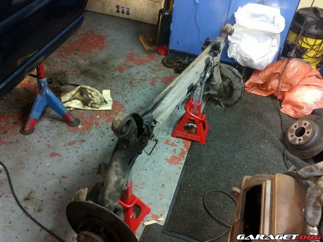

https://www1.garaget.org/gallery/images/18/17030/17030-2fb8c59128d374a2bf1df3c698fdbd43.jpg
bakaxel demonterad

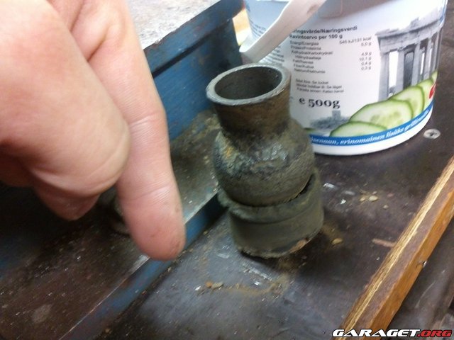

https://www1.garaget.org/gallery/images/18/17030/17030-bae007477aacca67ee24f8ed27f713a3.jpg
del av Bärarmsbussning mår inge vidare....haha

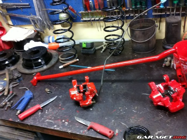

https://www1.garaget.org/gallery/images/18/17030/17030-e1adabe68b720de9a48665d445a2ffa8.jpg
delar upparbetade...

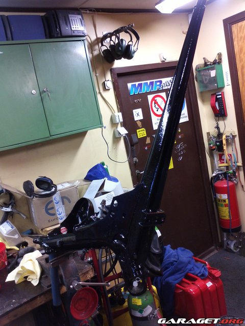

https://www1.garaget.org/gallery/images/18/17030/17030-94e6105686bb4410b11a4db7620f1485.jpg
Målning av bärarm..

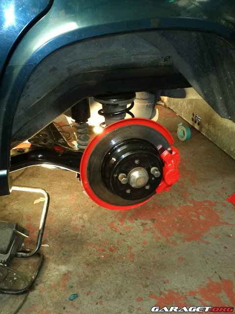

klappen från Vparts.se innehöll bussningar till hela bakvaganen, glömde nämna det... men nu är bakvaganen klar o och upp hängd på sin plats...., fick besked att avgassystemet är hemma i garaget... najs smile 2,5" höglanspolerat rostfritt...., smile bild kommer ... men här är bakaxeln...
https://www1.garaget.org/gallery/images/18/17030/17030-ca7206c0ba10e4e62995bd46a01069d7.jpg
Helt färdig:....
https://www1.garaget.org/gallery/images/18/17030/17030-7c727a91f89f2f003b67931f27e54cb1.jpg
