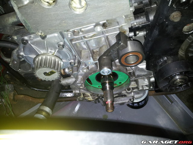

https://www1.garaget.org/gallery/images/147/146831/146831-43430068f75594f35c1fb45c2177bcab.jpg
Hittade felet vf det läckte olja! packboxen till oljepumpen hade böjt sig så den inte tätade..

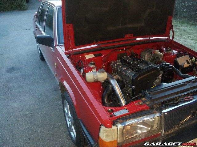

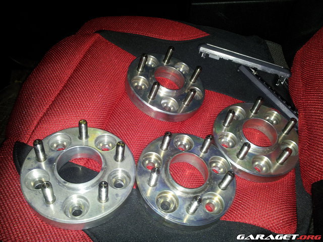

https://www1.garaget.org/gallery/images/147/146831/146831-41f9607e657148b76bc33af36d82f3a4.jpg
Köpt 4 nya spaceplattor med!smile
Håller fortfarande på att felsöka massa å hoppas snart få igång bilen så den går på alla.

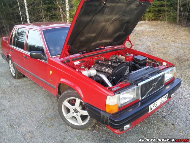

https://www1.garaget.org/gallery/images/147/146831/146831-491a623a6a7334114c5fab18e7b0261a.jpg
Idag har jag varit ute å premiärprovkört den!smile gick bra och allt funkade som det skulle verkade det som!
